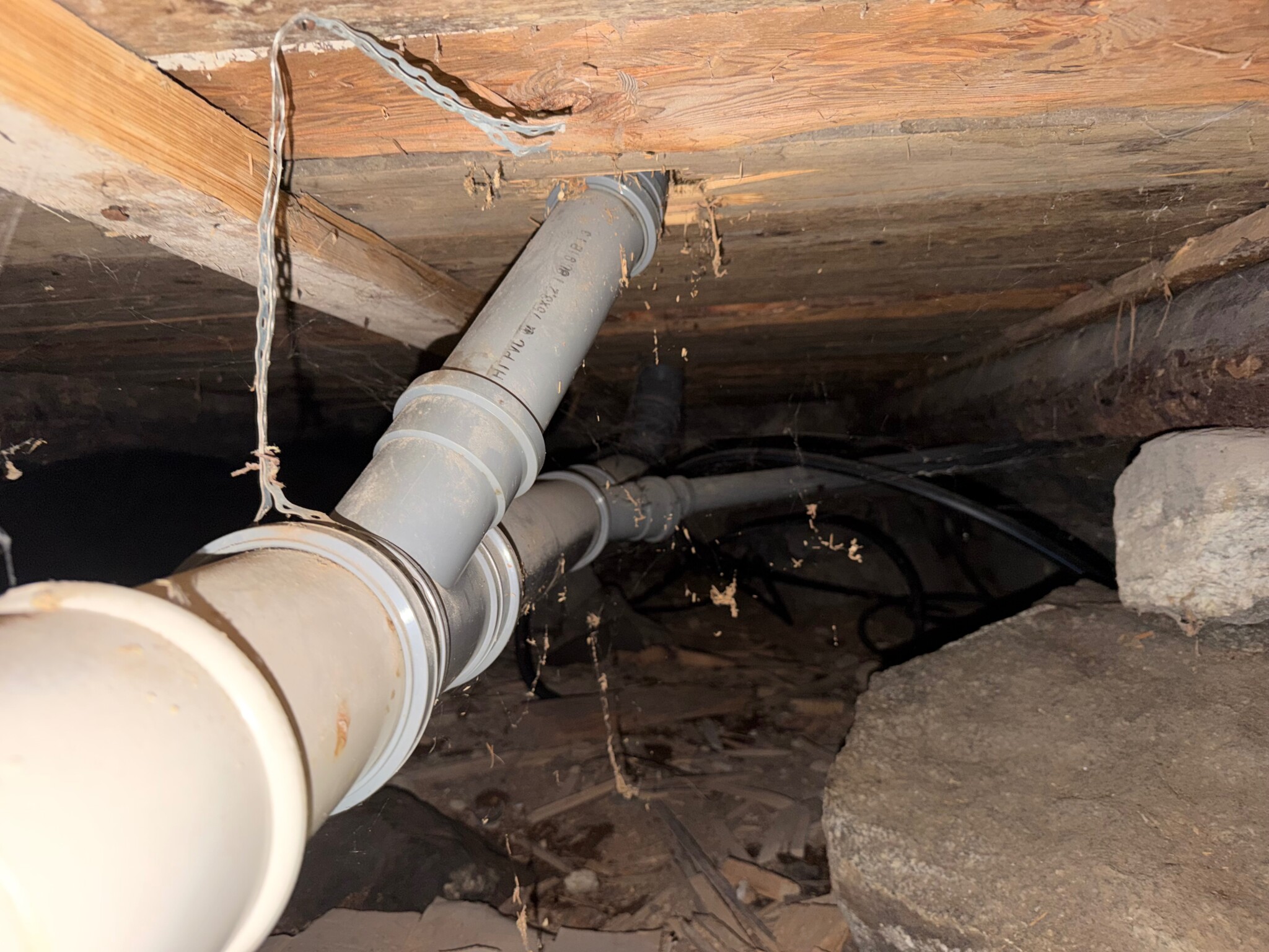

2024 köpte vi ett hus från 1800 talet.
Satt ner i fuktmätare i grunden (torpargrund) för att hålla lite koll. Den visar mellan 75-83% luftfuktighet och en temperatur på ca 14 grader.
Även mät fuktigheten i trät och den är mellan 16-18%.
Behöver jag vara orolig? Finns en del skit i grunden som jag hade tänkt rensa ut till våren (porslin, isolering osv).
Är detta normalt att ha dessa värden på senhösten. Tycker att jag inte få så tydliga svar, eller rättare sagt flera olika svar.
Bifogar även lite bilder.

Hej Filip. Värdena är precis i överkant av vad som är okej, men jag skulle inte säga att det är något alarmerande och något du behöver ligga sömnlös för i nuläget. Men en fråga, är grunden ventilerad eller helt tät? Jag har arbetat en hel del med både nya och gamla hus och just grundens konstruktion är något som har förändrats drastiskt. Förr var grunden ventilerad vilket gjorde att luften under huset cirkulerade och reglerade fuktigheten och såg till att det inte blev några mögelangrepp m.m.. Nu för tiden vill man ha en helt tät grund som är mekaniskt ventilerad. Så, två helt olika skolor. Så mitt råd är, om möjligt och om det inte redan är ventilerat, att du försöker öppna upp grunden på kanske 8 ställen, 2 på varje sida och ser om det blir någon skillnad. Risken för eventuella fuktskador beror till viss del också på vilken isolering det är i golvbjälklaget. Spån, vilket är troligast om det är original, lin eller träfiber är det bästa då de materialen i sig är fuktreglerande och minskar risken för fuktskador

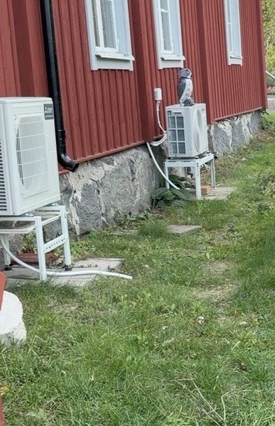

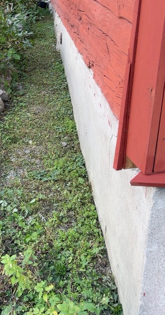

Tack! Det är naturstensgrund på baksidan kombinerat med på framsidan lecablock (se bilder). Finns endast en ventil som nu är stängd. Man har också täppt igen mellanrummet mellan stenarna på baksidan. Detta är en utbyggnad av huset, så den äldre delen har bara natursten och finns en mur mellan äldre och nyare grund.

Ser bra ut vad jag kan bedöma. Eftersom det verkar funka, ingen synlig påväxt och/eller fuktskador på träet, bör du göra absolut ingenting.

Okej, då står jag fast vid mitt tidigare förslag att öppna upp för några ventiler. Du kommer säkert att få andra tips, idéer och uppslag och det är inte lätt att välja och vraka bland allt, men av erfarenhet så vet jag att en ventilerad grund lirar bra ihop med ett gammalt hus och naturmaterial. Och antalet ventiler är ju självklart inte "heligt" men två är ju minimum för att få någon som helst cirkulation
Varför då? Ser du tecken på fuktproblem på TS bilder?
Inte den minsta antydan till något som helst problem, det är bara för att få ner fukthalten som var det som TS skrev initialt

F FHammar skrev:
Tack, kanske rensar lite lite i grunden bara.
Ja, det borde räcka alldeles utmärkt!
Risken om du börjar öppna upp ventilationsgluggar i grunden är att du får in ännu mer varm och fuktig luft under sommaren. Fukten kommer sedan kondensera mot de kallare ytorna i grunden, och det är inte riktigt det du är ute efter.
