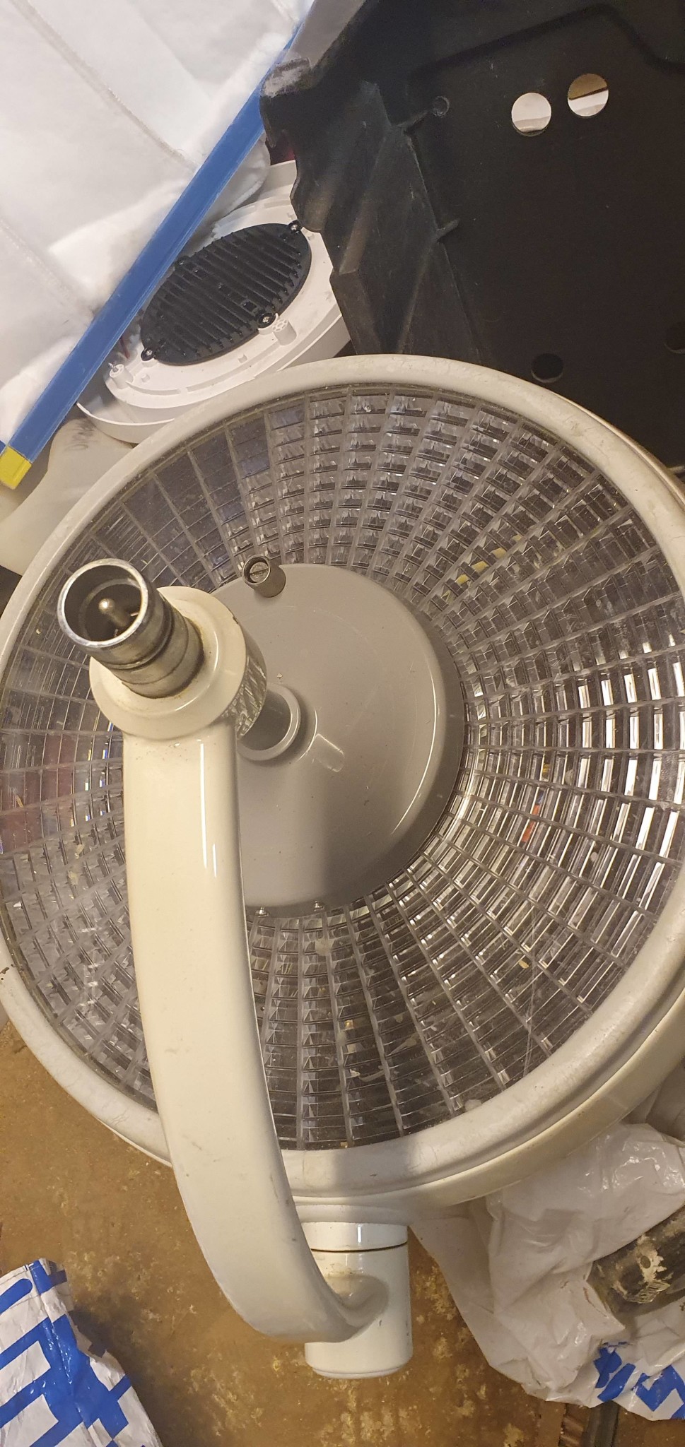

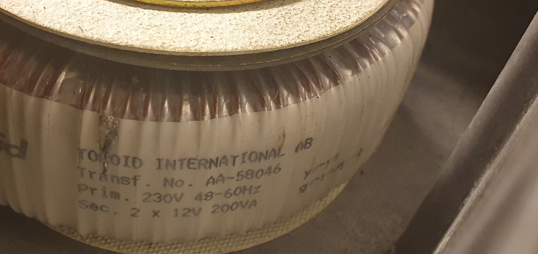

Undrar om någon kan svara på om det är möjligt att få ut 24V från denna transformator lr om jag måste skaffa en annan? Den är tänkt att driva en Alm halogen "operationslampa" kallar jag den men den heter säkert inte så. Hursomhelst så undrar jag om man kan få ut 24V från Toroid transformatorn?

  • Närbild på en Toroid-transformator med specifikationerna 'Prim. 230V 48-60Hz Sec. 2 x 12V 200VA' tryckta på sidan.

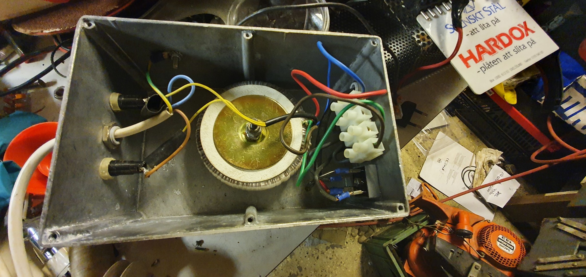

  • Öppen metalllåda visande en Toroid transformator med färgkodade kablar och elektriska anslutningar, verktyg i bakgrunden.
  • Halogen "operationslampa" med synlig Toroid transformator som ska drivas med 24V.
24V: Ja, seriekoppla sekundärlindningarna.
50V: Nej.

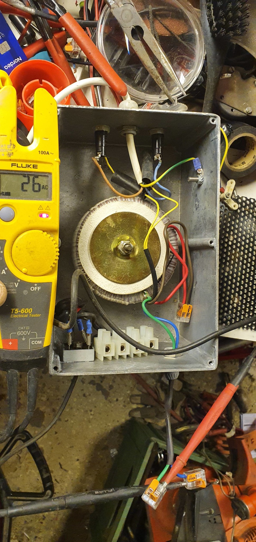

Jag har mätt upp 50V iallafall med multimeter...
Syns dåligt på bilden men nu är röd och blå sammankopplade och grön med brun varpå en kabel från vart par går till en likriktare tror jag det heter o sen ut. Hur vet jag vilken som ska ihop med vilken? Hör röd ihop med svart och blå med brun alltså + - + -. Förstår om Du/Ni inte fattar hur jag menar för det är så dåligt beskrivet av mig men alltså säg att röd e plus så måste den ihop med rätt minus så att säga om inte jag är helt ute o cyklar? Jag tänker alltså röd+ till svart - till blå + till brun - och röd och brun till likriktaren o vidare. För kopplar jag röd + till grön - kan det väl bli mindre bra?
Om multimeter visar 50 kan det vara batteriet i multimeter som är dåligt.
Även om du likriktar och glättar så ska du svårligen komma över 35 volt.
Varför ska du likrikta? Sitter väl halogen i lampan.
På transformatorn finns ”kopplingsschema” men dina färger stämmer inte med vad som brukar vara.

För att koppla rätt för 24v koppla ihop röd o brun, grön o blå blir utgångar

Mät på AC-sidan dvs mellan röd-blå och brun-grön eller de yttre om du kopplar serie för 24 VAC. Då är alla instrument någorlunda kapabla att visa rätt om nu som sagt inte batteriet är svagt i dem. Sen får du ta hänsyn till som Bo skrev att angivna sekundärspänningar inte är vid tomgång så att du får lite högre då är helt normalt.

Underbart! Med Din koppling så får jag 26V på blå o grön om jag kopplar förbi likriktaren för den halverar Volten men det funkar väl att köra 26V på en 24V lampa? Ska lägga upp bild på själva lampan och hur det blev Öppen eldoslåda med multimeter som visar 26V, kopplingar, och en röd lysande lampa på multimetern, mot en rörig verkstadsbakgrund.

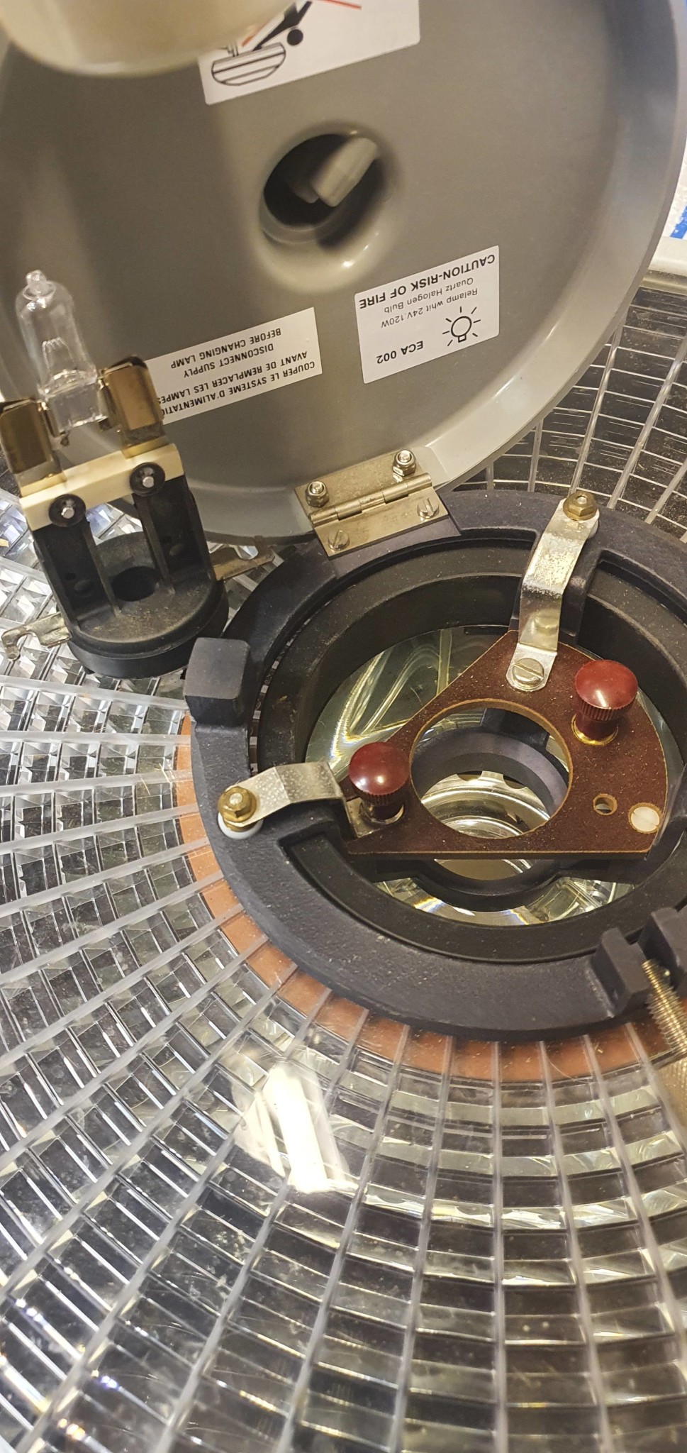

Halogenlampa och fäste närbild som visar anslutningar och del av armaturen.

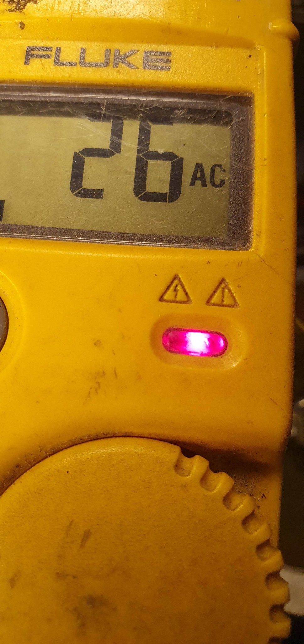

Kopplade in en annan multimeter nu än när jag mätte förut o på denna lyser en röd lampa när jag mäter. Vad tror Du/Ni om det? Skickar med en bild på den på när jag ändå är igång... Multimeter visar 26V mätning med röd indikatorlampa tänd.

Vet inte om svaret hamnade fel i tråden men med Din koppling fick jag ut 26V, dock lyser en lampa på fluken finns med längre ner på i tråden. Kan man köra på ändå tro lr betyder lampan stopp!? Tänkte att den kanske lyste för att den inte driver nåt för tillfället ev men jag vet inte... Tusen tack för hjälpen!
Likriktaren ska inte spänningen. Endera har du instrumentet felinställt mäter AC när det ska stå på DC eller så är likriktaren trasig och ger bara halvågslikriktning.
Hursomhelst, är det en halogenlampa så mår den bra mycket bättre med AC så likriktaren kan du ta bort.
Dina 26 volt blir nog 24 när du kopplar in lampan. Vad är det för effekt på lampan? Tycker det låter lite med bara 200 watt.
Protte
Vid lampan står det 24V 120W
