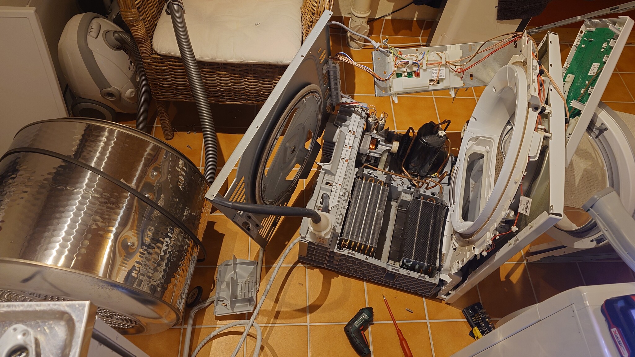

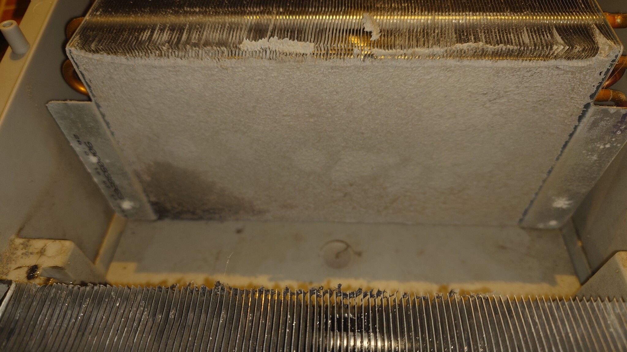

Jag tog isär min Bosch Serie 8 idag. Jag har haft samma symtom samt att den larmat för fullt luddfilter trots att det är rengjort. Det var värmeelementet bakom kondenorn som var helt tätt. Nu funkar den perfekt igen. Mycket jobb men värt det.G Gurra_Science skrev:Hej,

Hur fick du till detta. Jag har samma problem men får inte igång programmet för kompressorn?G Gurra_Science skrev:

Det är förmodligen samma fel som på min, tätt i värmeelementet. Ett jäkla jobb att greja men värt det. Var i landet finns maskinen?ANNIL skrev:
