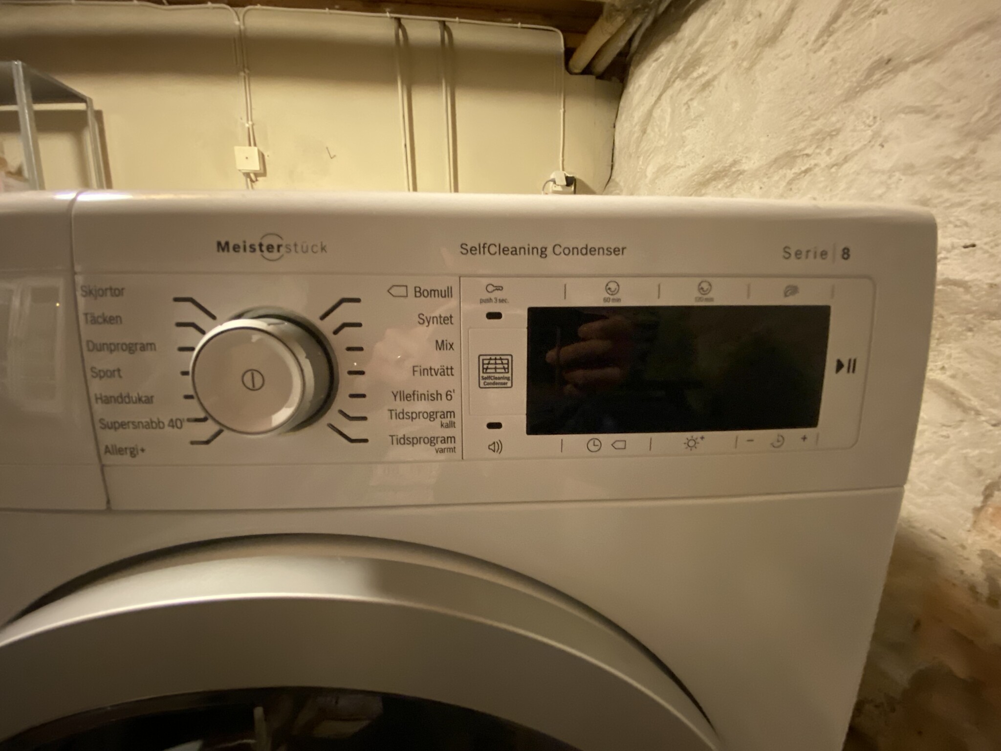

Luckan stängd
Maskin avstängd en liten stund
Slå på maskinen och vrid till position 8
Håll inne ”solen”
Vrid ett snäpp till
Släpp solen
Gå till P2.
Tryck på start, kompressor skall nu göra igång.
Under körningen skall du kunna se tempen om du trycker in en knapp (som jag nu inte kommer ihåg men prova dig fram)
Tempen skall öka till om jag minns rätt 55 grader inom en rimlig tid

Gör den inte det så är maskinen skrot och kan kastas

Bara kompressorn
Det var kompressorn som var kaputt. Ökade inte i värme alls.
Tack för hjälpen! Får bli en ny tumlare. Som tur är täcker hemförsäkringen viss del av den.
PS. det var inte solen man skulle hålla inne utan knappen till vänster om den. Då gick kompressorn igång. DS.

Tack för tips såhär långt, jag har problem med samma maskin, tar4-5 timmar att få det tort. Jag testkör nu kompressorn enligt ovan instruktion och den verkar ok, gick till 54C.
Kan det va ludd i kylflänsar? att självrengöringen som inte kör bra nog?
Där efter man gjort position 8 allergi+ sen knappen till vänster om solen och flyttat en position till kommer det upp massa program, någon som vet vad de andra Pn betyder? Något som kör något extra rengöringsprogram för "self cleaning condensor"?
