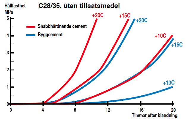

Det beror på blandning och temperatur.
Plasta du in allt så den inte torkar för fort, och vira gärna in den i något om det blir minusgrader.
Om du menar innan du kan lossa formen så vänta minst 2 dygn i alla fall, gärna 3. Antar att du planerar någon form av infästning till staketet? Vänta minst ett par veckor dit så du inte får skador.
