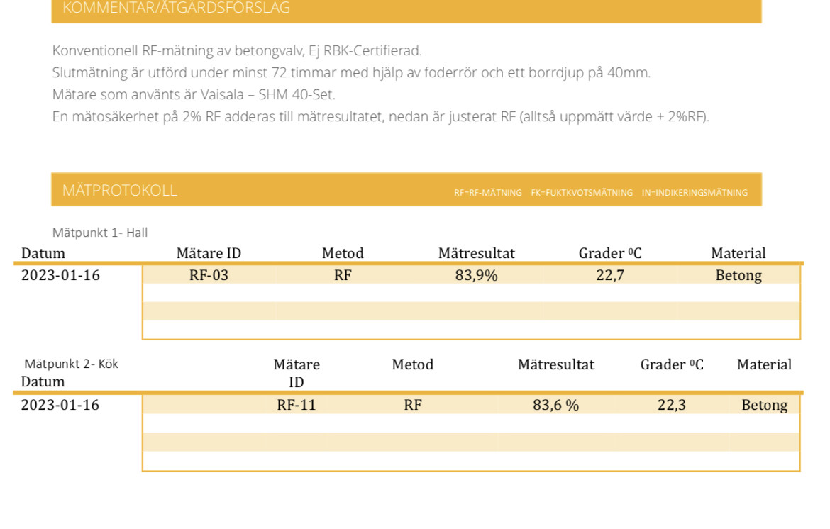

Plattan till huset gjöts i mitten på maj 2022 och har haft golvvärmen samt FTX igång sedan mitten på november. För en vecka sedan gjorde vi en fuktmätning som gav ett resultat på 83 % RH. Alltså har det torkat tillräckligt för att sätta tätskikt men inte för att lägga Pergo golvet. När jag frågade hur lång tid det kommer ta att komma ner under 60% så fick jag svaret "flera år"

Har anlitat en firma som gjort mätning och dom borrade två 4 cm djupa hål på två ställen och hade en mätare där i några dagar.
Det var killen från det företaget som sa att det skulle ta flera år att komma ner till 60%rh.
Jag är väl mer eller mindre inställd på att ignorera fuktkvoten och köra på och lägga golvet om 3 veckor. Känner inte att jag har ett rimligare alternativ, vill ju flytta in i huset. Först ville jag kolla här så att det inte är helt galet. Men visst kan jag göra en till mätning i samband med att jag lägger golvet så vet jag om det sjunkit mer

Följande är rekommendation från Pergo:
Undergolvets fuktinnehåll måste vara mindre än 2,5 %CM/75 %RH (cement) eller mindre än 0,5 %CM/50 %RH (anhydrit – undergolv). Om det finns golvvärme måste värdena vara 1,5 %CM/60 %RH respektive 0,3 %CM/40 %RH.
Följande är resultatet från mätningen:
Fuktighetsmätning av betong, resultat för hall och kök, datum och mätvärden presenterade i protokoll.
Hur ska man tolka det? Är det rimligt att uppfylla deras krav då?
