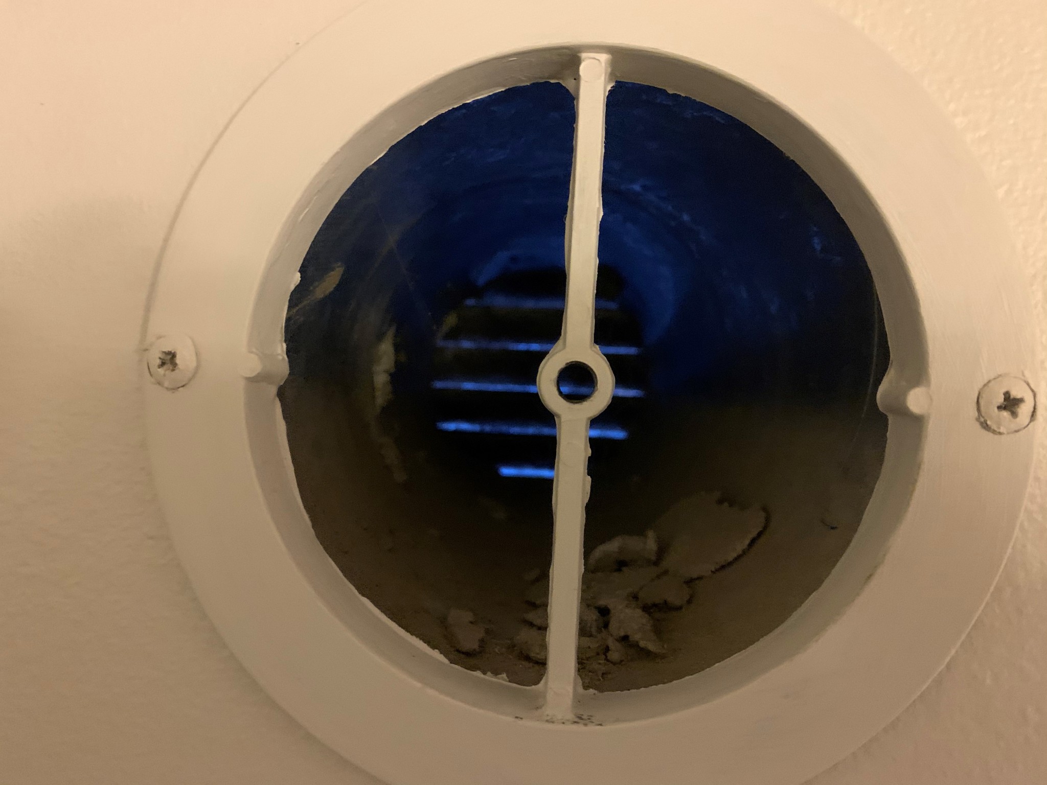

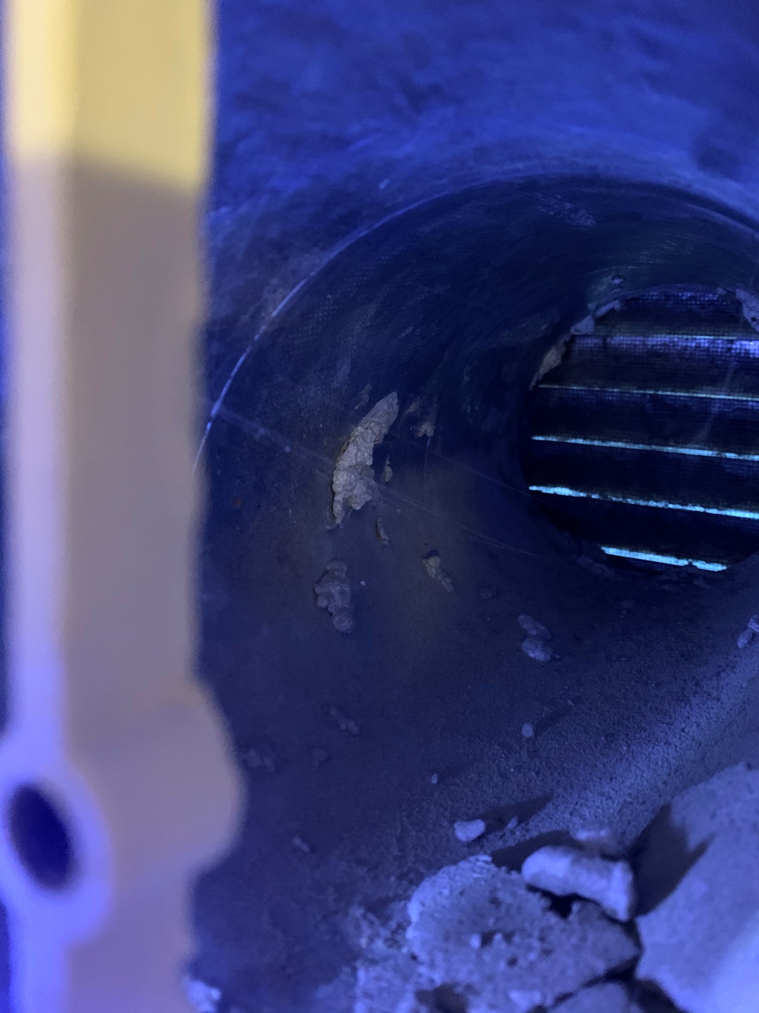

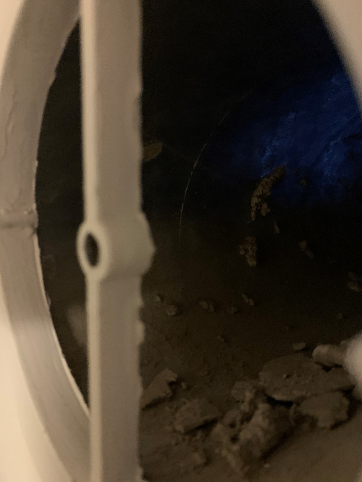

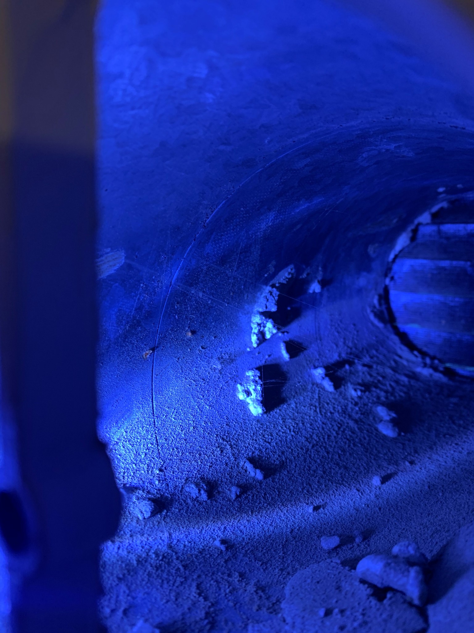

Vi är i stort behov av ett torkskåp och har en plats i källaren där ett skåp skulle passa.
Hur gör man med frånluften/utblåset från torkskåpet? Vi har en tilluftsventil, skulle det funka att dra ut luften där? Kan man se till så att denna ventil agerar tilluft när inte skåpet är på?
Hålet är ca 35 cm långt, plåtrör som leder ut till ett galler i fasaden. Se bilder nedan
Tacksam för alla tankar och tips!

Eller så använder du bara torkskåpets dörr som spjäll. Dörr öppen=ventilation öppen!

Jo men jag vill ju helst inte ha ut den fuktiga luften i rummet / källaren. Vill ju helst ventilera ut den från huset

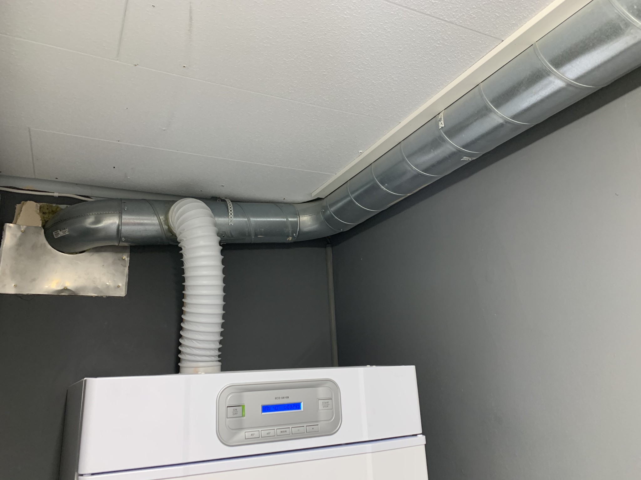

Jag kör med ett t-rör och en backventil, när torksåpet kör öppnar den av lufttrycket från skåpet, när skåpet är avstängt stänger backventilen och tilluften fungerar som vanligt :)

Torkskåpet har ju en inbyggd fläkt, som går när skåpet startas och värmen börjar.
Koppla frånluftsslangen till din ventil.
När du torkar, så går luften ut genom ventilen.
När torken är frånslagen, kommer luften in där, under förutsättning att det finns någon annan stans som tilluften kan ta vägen.

Jag har en liten specialare, friskluften går i ett spirorör från ventilen till ett annat rum. T-kopplingen med torkskåpet sitter i direkt anslutning till ventilen på väggen vilket gör att luften går enklaste vägen ut, dvs genom ventilen. Min lösning funkar nog inte för alla.

Visst :) Backventilen sitter precis där slangen från torkskåpet går in i spiroröret. Har fungerat perfekt i några år nu.
  • Installation av torkskåp med ansluten flexibel slang till metallspiro, med backventil i anslutning.

Ahh nu fattar jag bättre hur du kopplat. Tusen tack för att du tog dig tid och fotade!
Idag har jag inget rör som går från "tilluften" och vidare "genom huset" utan bara ett tilluftshål.
Som jag ser det så har jag 2 val:
  • Köra på förslaget från @Maximarcus med bara ett rör och slang från skåpet till tilluftshålet. När inte skåpet körs så kan jag låta dörren till skåpet vara öppen för att släppa in friskluft
  • Sätta ett t-rör med backventil likt det du har. Den "utgång" som är tänkt att föra ut friskluft när inte skåpet kör får antingen vara bara ett hål (vilket innebär att viss fuktig luft kan smita ut där när skåpet kör). Eller så sätter jag ett spjäll, eller liknande, i den "utgången" som jag stänger när skåpet kör och öppnar när skåpet är avstängt.
Den enklaste lösningen är nog köra enligt "första punkten"
