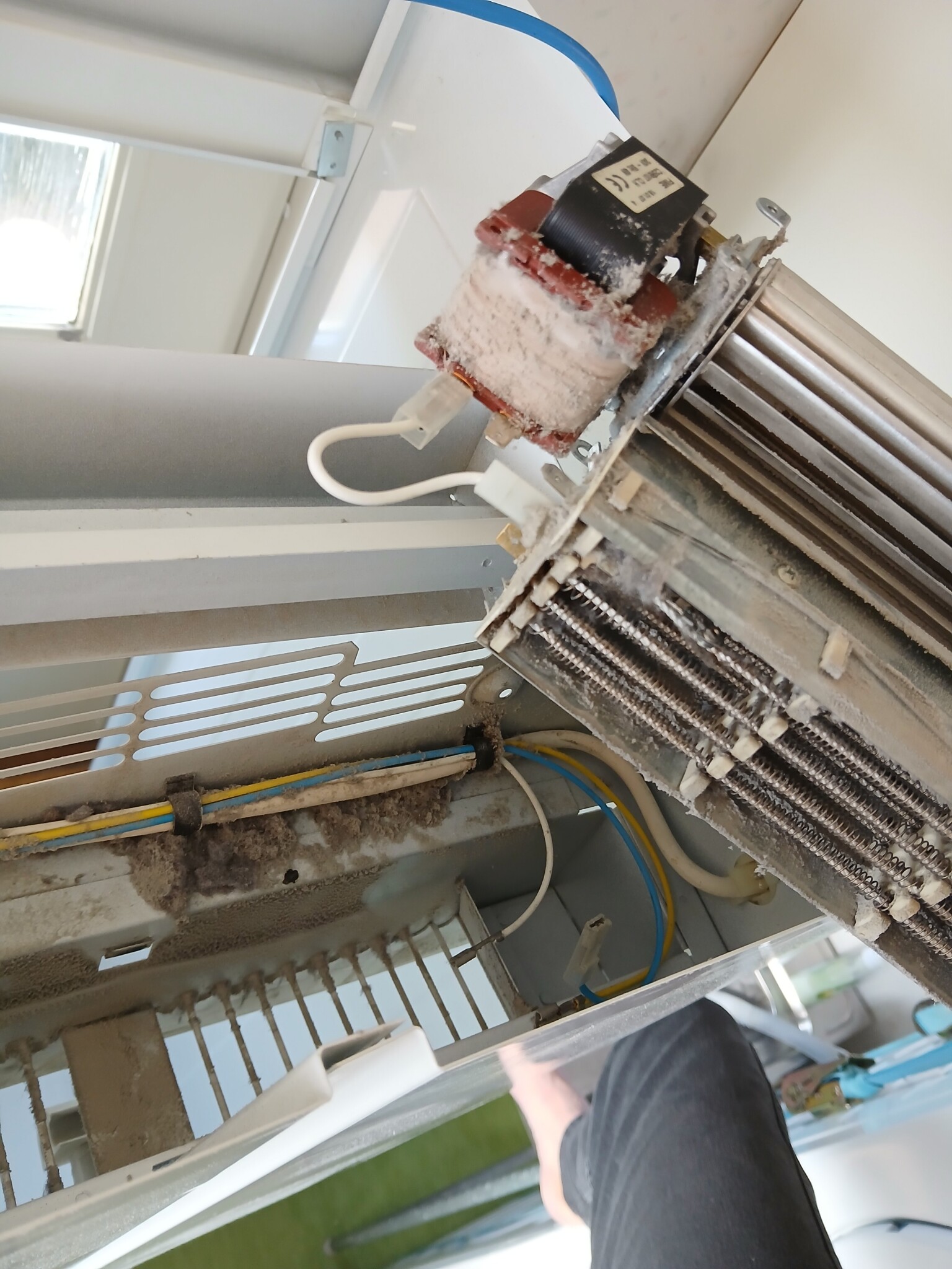

Har ett Electrolux torkskåp modell EDD2400 som är ca 9 år gammal. När man vrider igång skåpet så går det i ca 20-30 sek och så stänger det av sig. Jag kan vänta i ca 5 min så vrider jag igen och de går igen ca 20-30 sek. Innan jag börjar skruva sönder allt så undrar jag om någon där ute har någon erfarenhet vad som kan ha gått sönder eller behöver bytas ?

Jag har till och från haft samma fel på mitt EDD210. Mitt skåp är från 2005 och det har nu gått felfritt i ca. 2 år men börjat krångla igen sista dagarna (används MÅNGA gånger/vecka). Det blir väl att göra samma sak som jag har för mig jag gjorde förra gången:Vicman@ skrev:
Skruva loss det från väggen och ta fram så jag kommer åt att damma av alla komponenter i fläkthuset och taket. Som sagt så har det gått felfritt länge efter att jag gjorde en grundlig genomgång. Efter att jag bara fusk-dammade så blev det bara lite bättre.

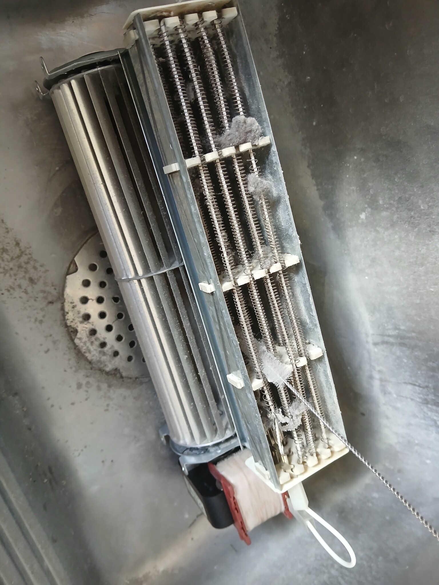

Jag löste samma symptom genom att ta loss och rengöra värmepaketet och fläkten. Nu fungerar temp.regleringen igen. Det var mycket damm...Vicman@ skrev:
