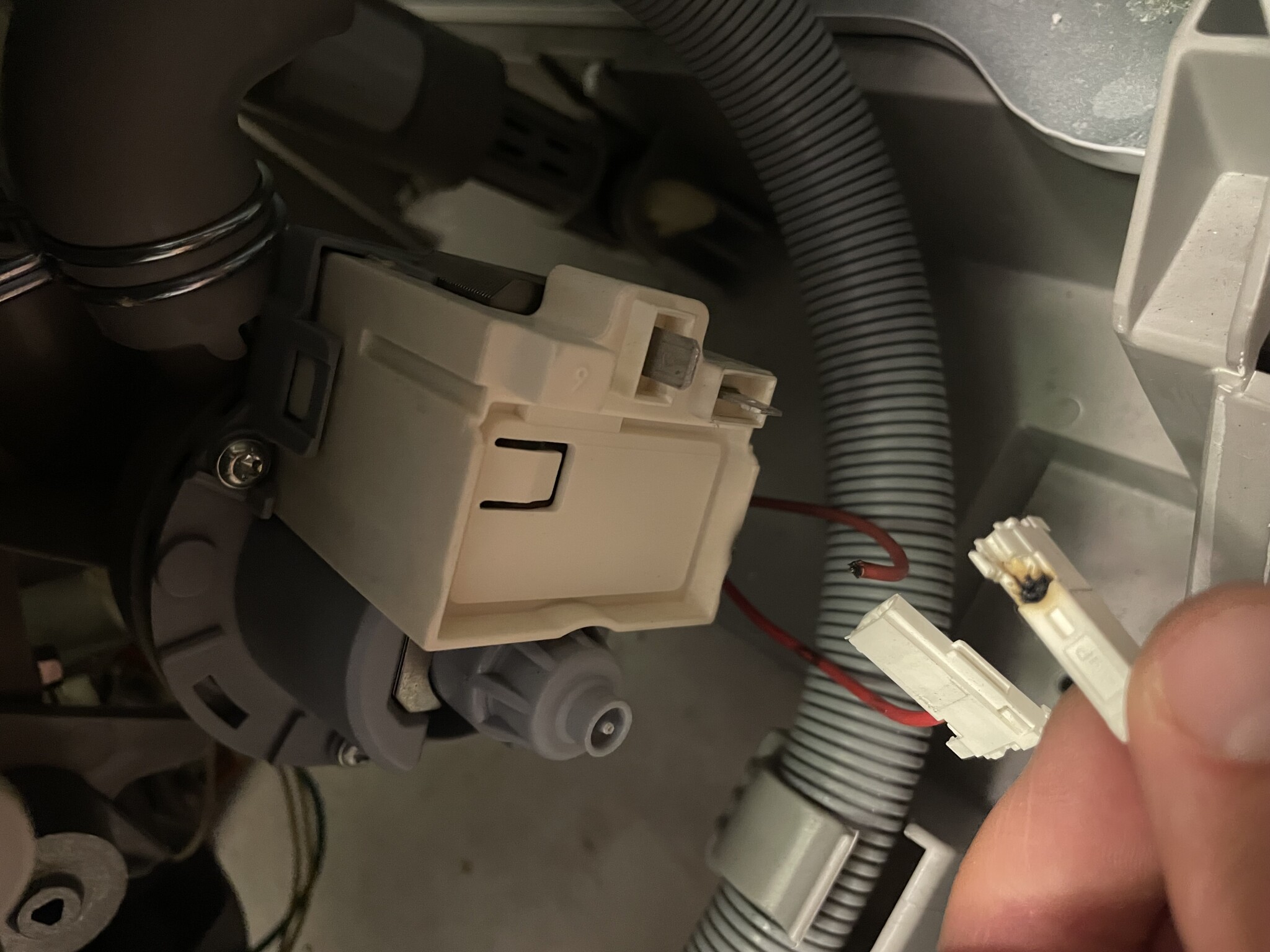

Hej! Denna trådens problem stämde exakt med mina. Har en likadan maskin som beter sig på samma vis. Har uteslutit stopp i slangar och har rensat bakom pump. Men, en av kontakterna till pumpen är bränd (se bild). Någon som är haj på el och kan se att det är en kontakt man kan få tag i och löda ihop? Hyr ett hus så ska väl inte lägga ner min själ i detta men tillfredsställelsen att lösa själv behöver inte mätas i tid.
Mvh David
  • Bränd kontakt på elektrisk pump med anslutna kablar, visas i närbild; en hand håller den trasiga kontaktbiten.

sladden har gått av troligen pga vibrationer
byt båda kontaktstyckene mot abiko hylsor
