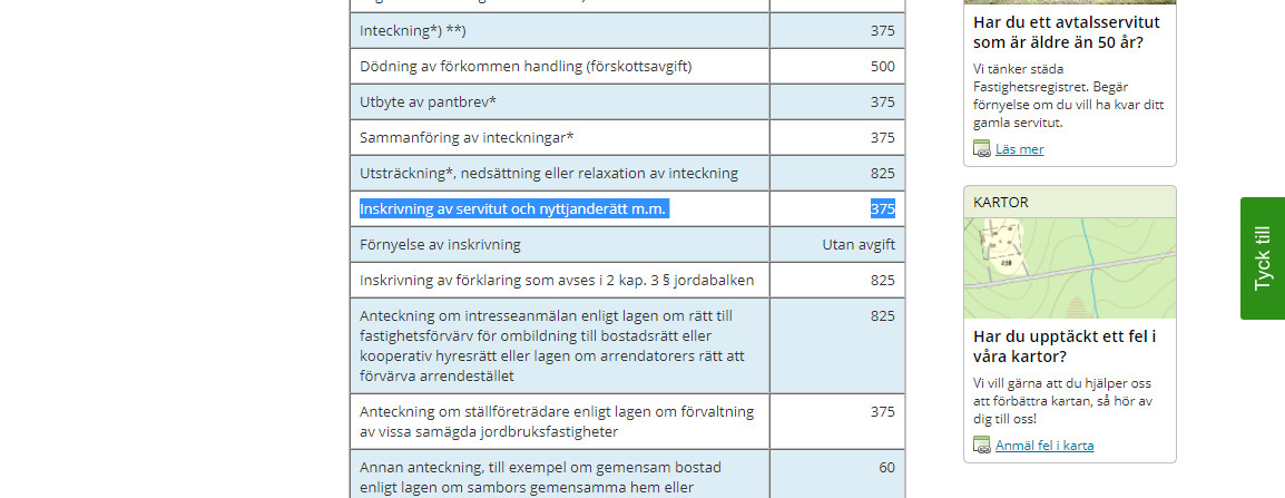

@Emil Karlsson skriver att inskrivning av ett avtalsservitut kostar 900 kr. Verkligheten är ännu bättre, för det kostar bara 375 kr.

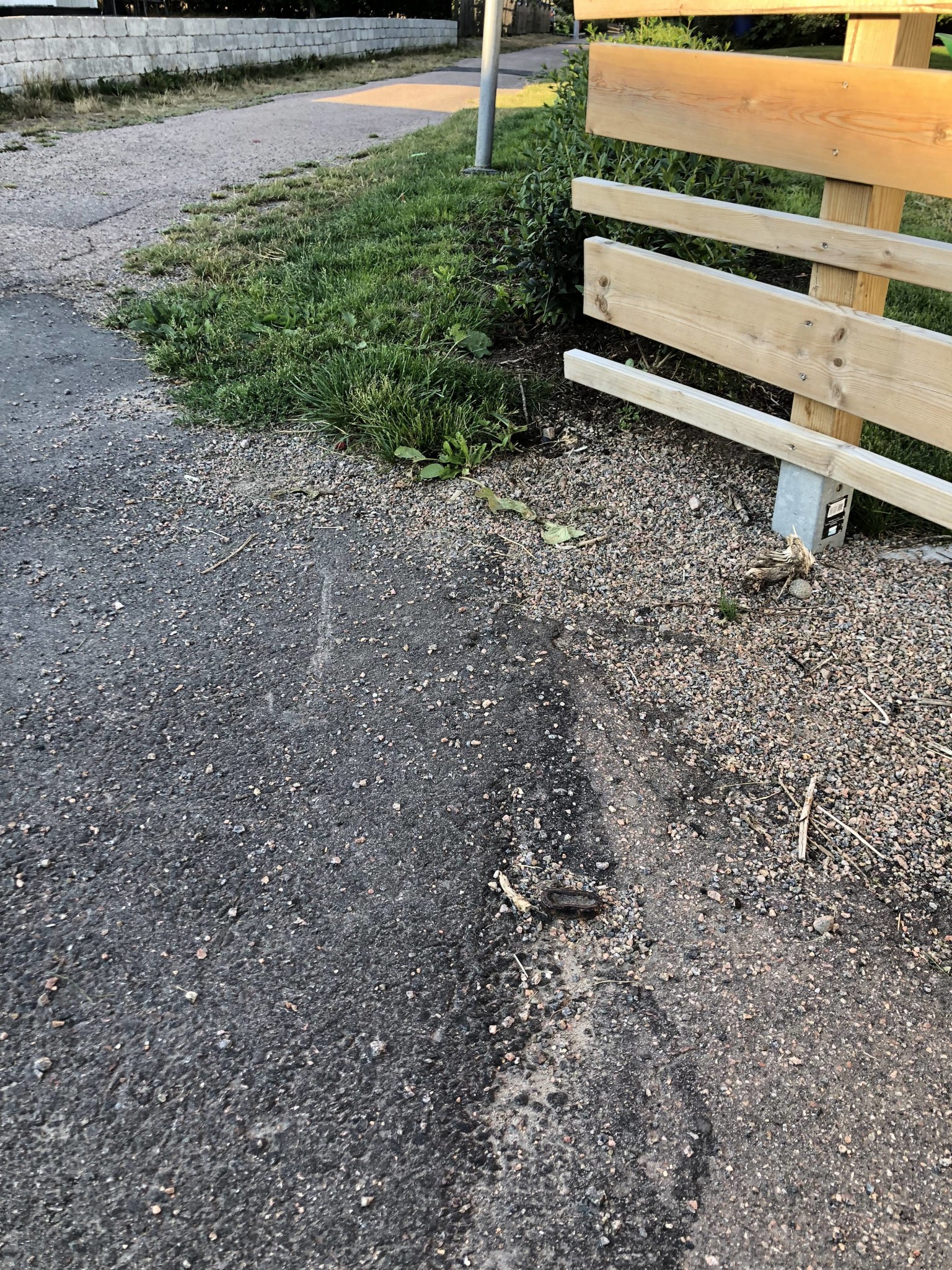

Ligger vid en vändplats så den går snett där. Har inte hittat någon annan pinne där , svårt att se på kartan , är ju bara någon meter det skiljer.harry73 skrev:
Även om det är den kommer jag nog inte göra anspråk på de kvadraten de närmsta 10 åren, för mycket jobb för de lilla.
