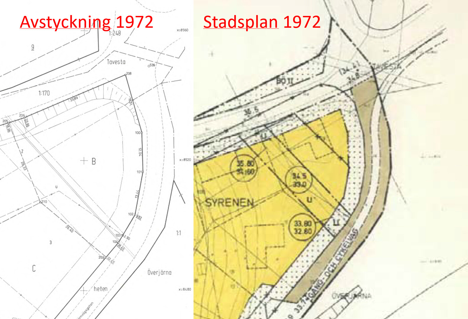

Vi har varit i en snarlik situation där vägen låg över vår fastighet... Men som tur var för oss så var det inte angivet som allmänplats. När dt var dax för omasfaltering av vägen på norra sidan så passade vi på att få tillbaka den delen av vår fastighet som var väg. Vi diskuterade lite fram och tillbaka med ansvarig på komunen om att sälja eller inte. Men det slutade med att vi fick tillbaka ca 25 m2 där de tog bort asfaleten, men inte mer än så...
Vår fastighet styckades av ca 1972 och gällande stadsplan är från samma tid. I stadsplanen är vägen ändrad från väg till gång och cykelbana (vilket tyvärr inte genomfördes) utan vägen är kvar...
Bilder på avstyckning och stadsplan:

Tyvärr så var detta inte riktigt på samma sätt som TS, men det kan gå i vissa fall, beroende på hur området är detaljplanerat. Till TS säger jag lycka till med din fastighet och hoppas det går att lösa. Då det verkar som du fick krav på ett visst avstånd från fastighetsgräns så skulle jag gå på det och inte efter den nuvarande "tomt gränsen" då får du carporten närmre vägen
kanske även avvakta med att försöka korrigera fastighets-/väg- gränser tills efter bygglov har beviljats för carporten. Annars kanske du måste placera den längre från själva vägen!

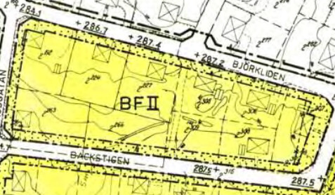

Ja de är ju det jag tänker på men bygglovsavdelningen sa att jag få tänka om med placeringen och ha de 6m från vägen , och att enligt detaljplan plan så har jag prickad (få ej benyggas)område men den är ca11m in om man kollar på tomtgränsen :/
Vilken av gränserna är det du kallar tomtgränsen den här gången?
Vad har kommunen sagt? Det är lite olika olika gånger du framför det.
Jadu jag fattar inte själv men enligt det som finns så är min tomt gräns enligt dokument om avstyckning från lantmäteriet (se bifogad bild) men enligt detaljplan så ser det annorlunda ut och min tomt gräns borde ju ha blivit reglerad om inte så borde det gälla samma för alla att det är samma X antal meter från tomtgräns som skall vara prickig markD Daniel 109 skrev:

Det gör det på ett ungefär, utifrån detaljplanen och tomtgräns. Vissa har till och med mer prickmark än du. Din fastighetsgräns ligger dock längre ut än din tomtgräns, så då blir det något annat.S SH92 skrev:
Om vi gissar att gatan är sju meter bred och ser att din privckmark verkar vara drygt halva gatubredden (ska vi gissa på 4,5 m?), så har du alltså ett totalt djup från fastighetsgränsen på 7/2+4,5 som du inte får bygga på, alltså åtta meter från fastighetsgränsen. Men då du ändå inte får bygglov för carport med mindre än att du bygget 6 meter från vägkanten så hamnar du ju ytterligare 1,5 meter in.
Så i realiteten lär du få acceptera att byggnaden hamnar 6 meter från tomtgräns och 9,5 meter från fastighetsgräns.

Men, vägen går på din fastighet, och tidigare gick de andra fastigheterna i öster lika långt ut som din, men man har reglerat delar in i kommunens mark. Du har servitut på vägen i väster, det står inte i dina sidor eftersom det inte är uppregistrerat. Det kan finnas många servitut som gömmer sig i det dolda på det viset. Servitutet framgår dock av styckningsakten, "a" i den kartan är servitutet.
Det finns ingen ga eller servitut för vägen som går på din fastighet. Kikar ni på detaljplanen igen så ser man ju också där att din och grannens fastighet där går ut i vägen (och efter det genomfördes regleringen av grannens fastighet, som då ägdes av kommunen) och som flera sagt är planlagda för allmänt ändamål över vägsträckan. Gatan har som redan konstaterats därefter bytt namn.
Detta är en byggnadsplan och då är huvudmannaskapet enskilt, det står inte uttryckligen i planen eftersom det redan är reglerat i dessa. Jag tror att det framgår av 1947 års byggnadslag, men risken är stor att jag minns fel.
Var gränsen egentligen går kan vi inte riktigt konstatera, markeringarna i vägen kan inte finnas kvar (är väl rimligt att utgå ifrån) och för att räkna fram via koordinater hade man troligtvis behövt mäta in flera punkter av markeringar som finns kvar på kringliggande fastigheter för att få fram gränsen. Det hade troligtvis alltså behövt bestämmas.
Varifrån kommunen vill att du ska mäta däremot kan jag inte uttala mig om, men det låter väl mer troligt att man här faktiskt utgå från tomtgräns än fastighetsgräns? Det är bara jag som gissar, vägen verkar vara 8-9 meter bred?
