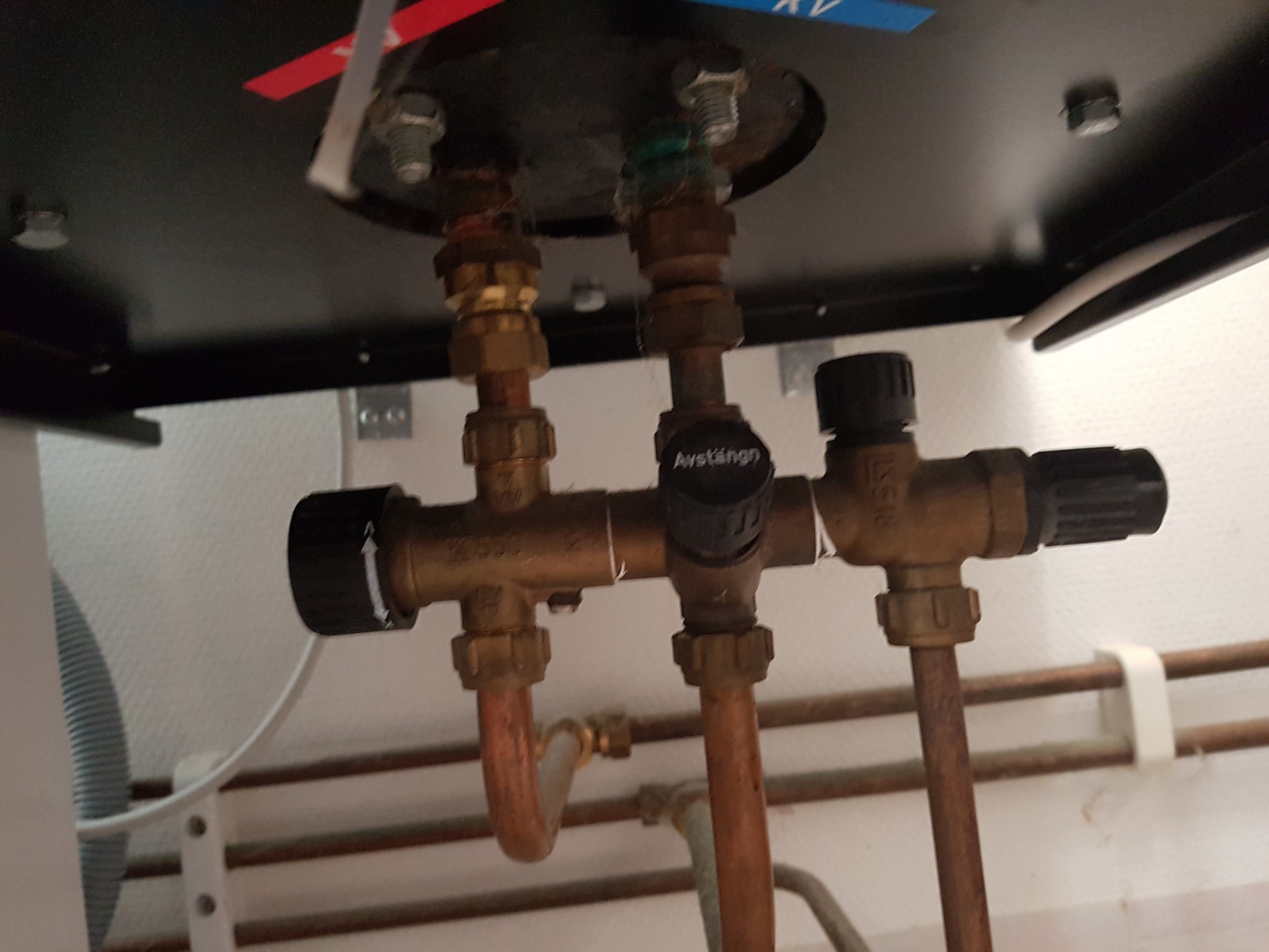

Ventil- och rörsystem under en varmvattenberedare med säkerhets- och avstängningsventiler.
Hej
Har vissa problem att tömma vv-beredaren. Räcker inte med att öppna upp säkerhetsventilen.
Finns det ngn luftventil att öppna i den här konstruktionen? Ventilen övanför säkventilen till höger sitter fast - har den någon funktion? Hur tömmer jag enklast?
Öppna kran eller blandare utan backventil så att du får in luft i systemet, brukar räcka med det.
Som AndersS skriver och bäst om man öppnar en " varmvattenkran", eftersom varmvattenutgången från beredaren oftast sitter högst upp och därigenom snabbast får fritt luftgenomsläpp.
Ska beredare bytas? Isåfall kan du borra ett hål i toppen av den och då få in luft.
På ventilkomb. finns en liten skruv på undersidan, typ m3 gängad. Skruva bort den så den kan suga in luft samtidig som du öppnar säkerhetsventilen så vattnet kan komma ut. Kan även komma lite vatten där skruven sitter så börja med att skruva ut den så mycket som möljligt utan att den lossnar
Krilleman
Din säkerhetsventil till höger heter 518. Den har integrerad avtappningsventil, och eftersom du inte kan rubba den så¨har den nog fastnat i stängt läge. Men det räcker gott att endast tappa ur genom säkerhetsventilen!
LK686 heter utbytesenheten om du önskar byta avtappningen till ny enhet.

Och mycket riktigt sitter det ett luftintag på blandningsventilen LK 550 för 15mm rör. (y)
