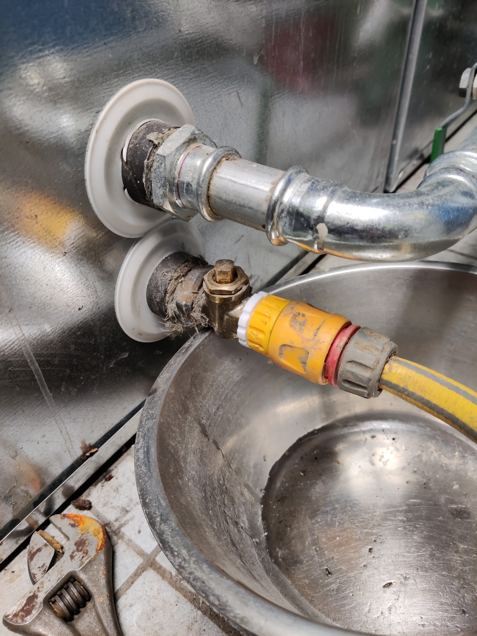

Krilleman Krilleman skrev:
TS500 har en 15-gänga på den nedre anslutningen.
Vad sitter där hos dig?
Hade av någon anledning förträngt att det satt en ventil där....
Satte dit en gardena-anslutning .

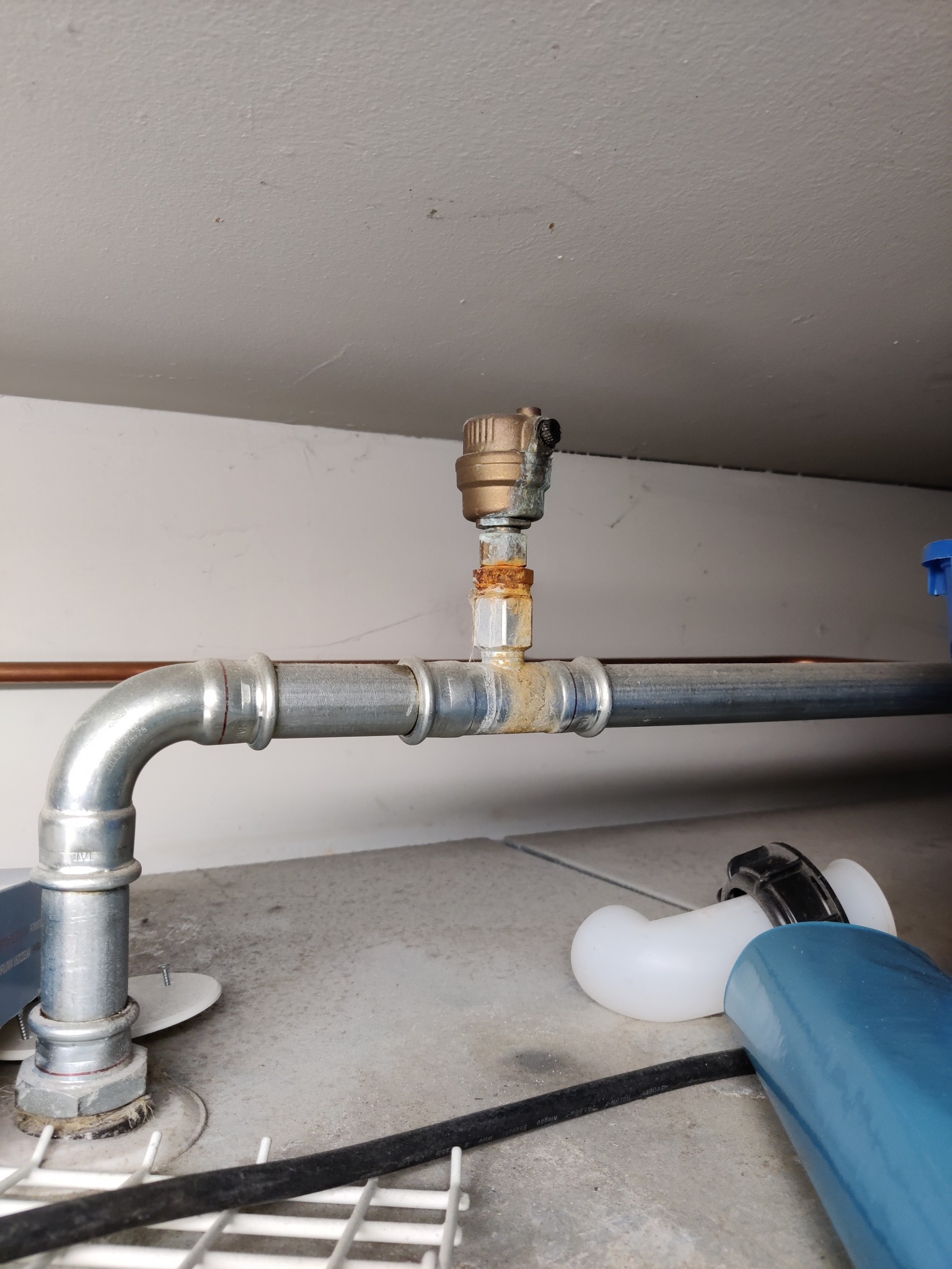

Denna modellen är det, tanken som är parallell-kopplad, den har även en matning från vedpanna med avluftare i toppen. Tre metallplattor med olika stadier av knappar och hål, röd markering på vänster platta.
Rör med rost och kalkavlagringar under diskbänk, ventilationsrör och diverse föremål syns.
Öppnade avluftningen och öppnade bottenventilen, men det låter som att det drar vatten baklänges, även från andra tanken tycker jag.
Är det en backventil i toppen, så att den måste av helt för att kunna tillföra luft när jag tappar ur, för att inte tömma den primära tanken som skall vara kvar ?
Lite vatten försvinner,även från expansionskärlet.Släpp ut vatten via slangen ,ta bort avluftningsventilen helt., vid Rosten,den undre mässingsdelen.Men du måste stänga mot värmesystemet medan du tömmer tanken.Sen måste du ju proppa ledningen till den andra tanken innan du kan fylla upp igen

Denna modellen är det, tanken som är parallell-kopplad, den har även en matning från vedpanna med avluftare i toppen.[bild]
Dax att byta avluftare....
