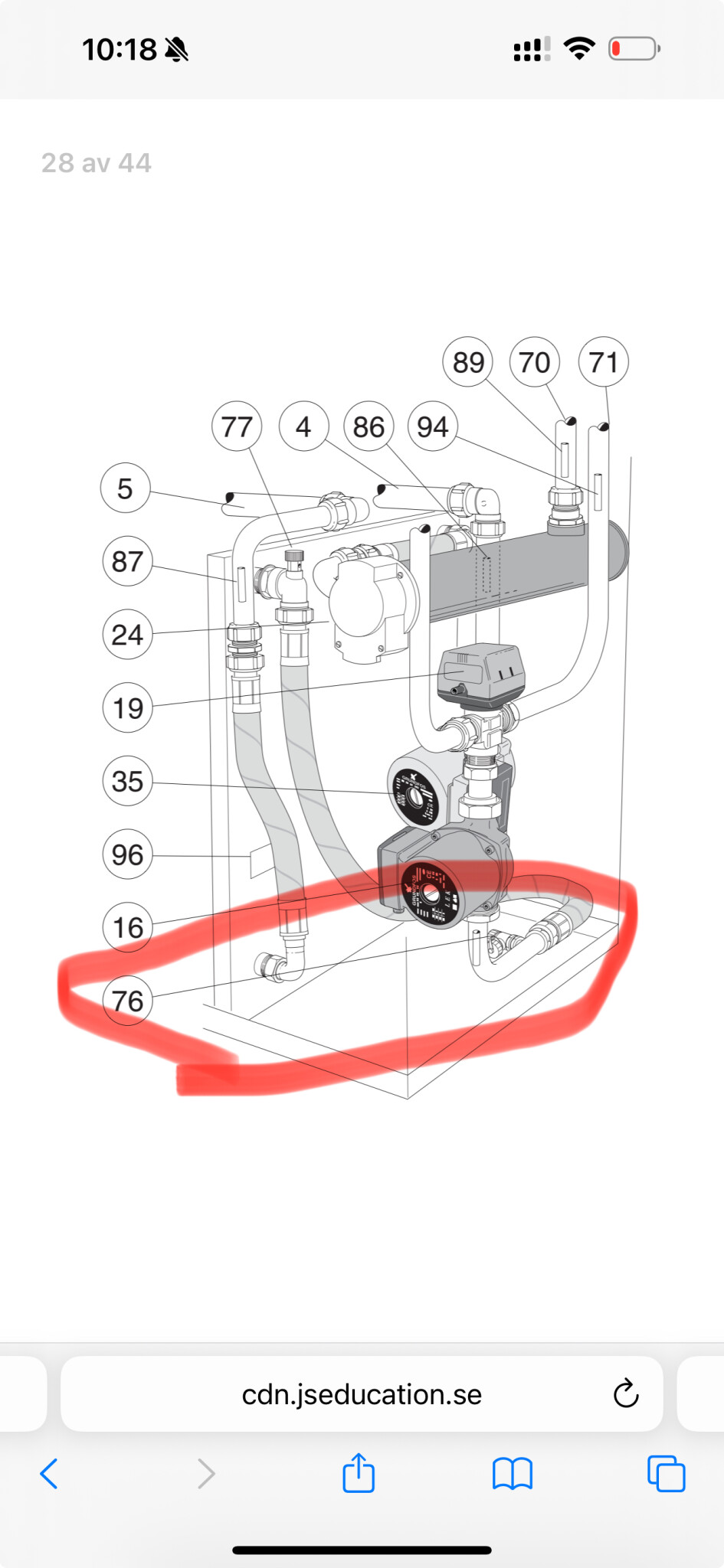

Nu kommer lite fler amatörfrågor från mig, denna gång angående värmesystem:
Jag ska byta ut alla mina radiatorer hemma, eller rättare sagt, en VVS kompis ska hjälpa mig med själva bytet.
Men innan det så bad han mig att tappa ur vattnet, så han slipper vänta på det när han är här.
Frågan är då, hur gör man det på enklast sätt?
Jag har en Nibe fighter 1215, och försöke läsa lite i manualen om det finns nån avtappningsventil eller dylikt, men helt ärligt förstår jag inte...
https://cdn.jseducation.se/files/pages/nibe-f-1215.pdf
Någon som vet och eventuellt kan förklara för mig om ioch hur man gör för stt tappa ut vattnet?
Eller måste jag helt enkelt försöka tömma varje radiator var för sig?🙄
Du får ta bort panelerna och skruva loss luckan. Längst ner finns en kran för att tömma värmesystemet.
  • Diagram av värmesystem med märkta rör och komponenter. En del är markerad med röd cirkel, där det finns en kran för tömning.
Oh tackar.
Kan jag ha pumpen på under tiden och efteråt? Vill gärna kunna få varmvatten i duschen under den dagen😀
Eller kan man kanske enbart stänga av den cirkulationspumpen?
Försökte hitta någon inställning för det, men detta med att förstå sig på manualen som noob...
Lär ju knappast behöva något värmebehov nu så töm så mycket du vill och skruva sedan på allt igen vet inte riktigt hur det ser ut med slingan för värmen men lite vatten kan du nog fortfarande ha i systemet
