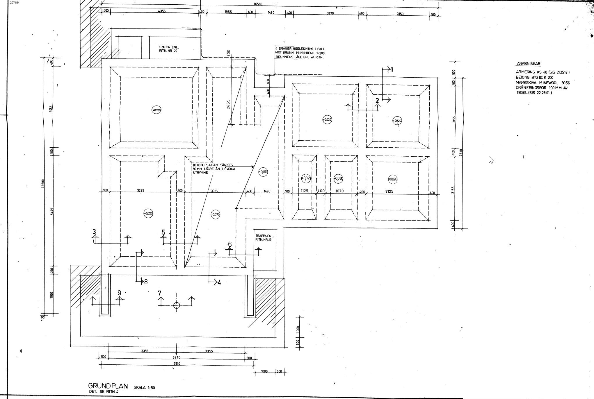

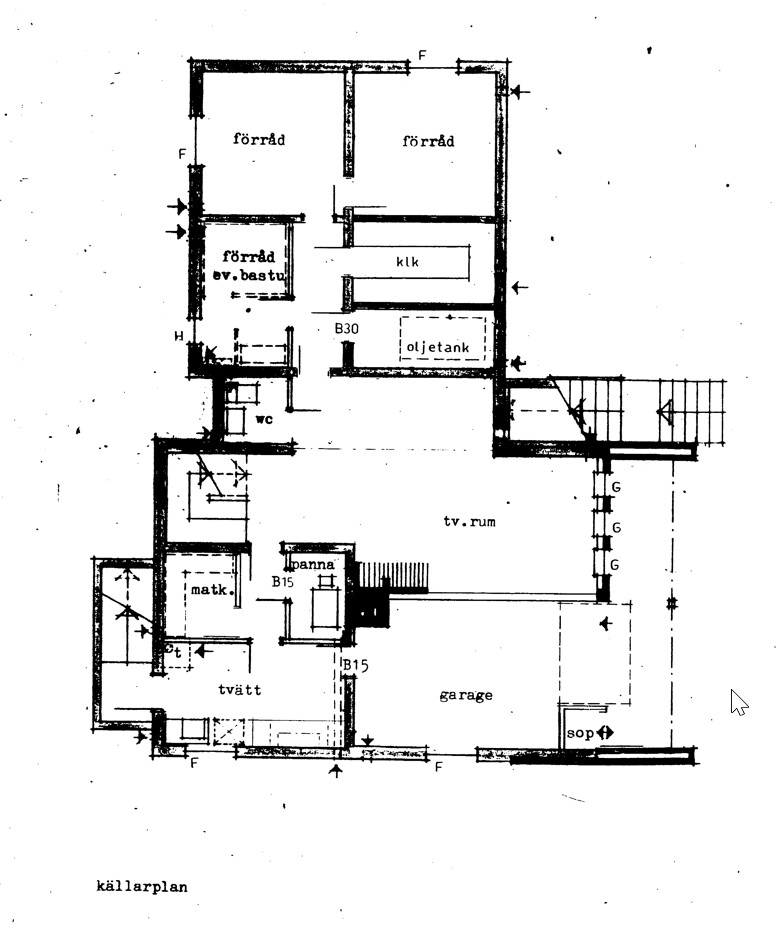

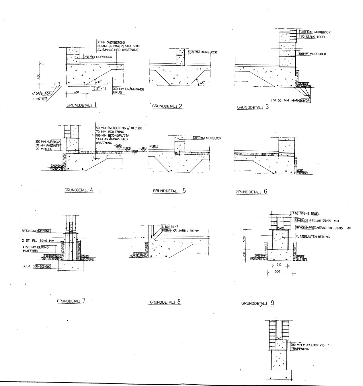

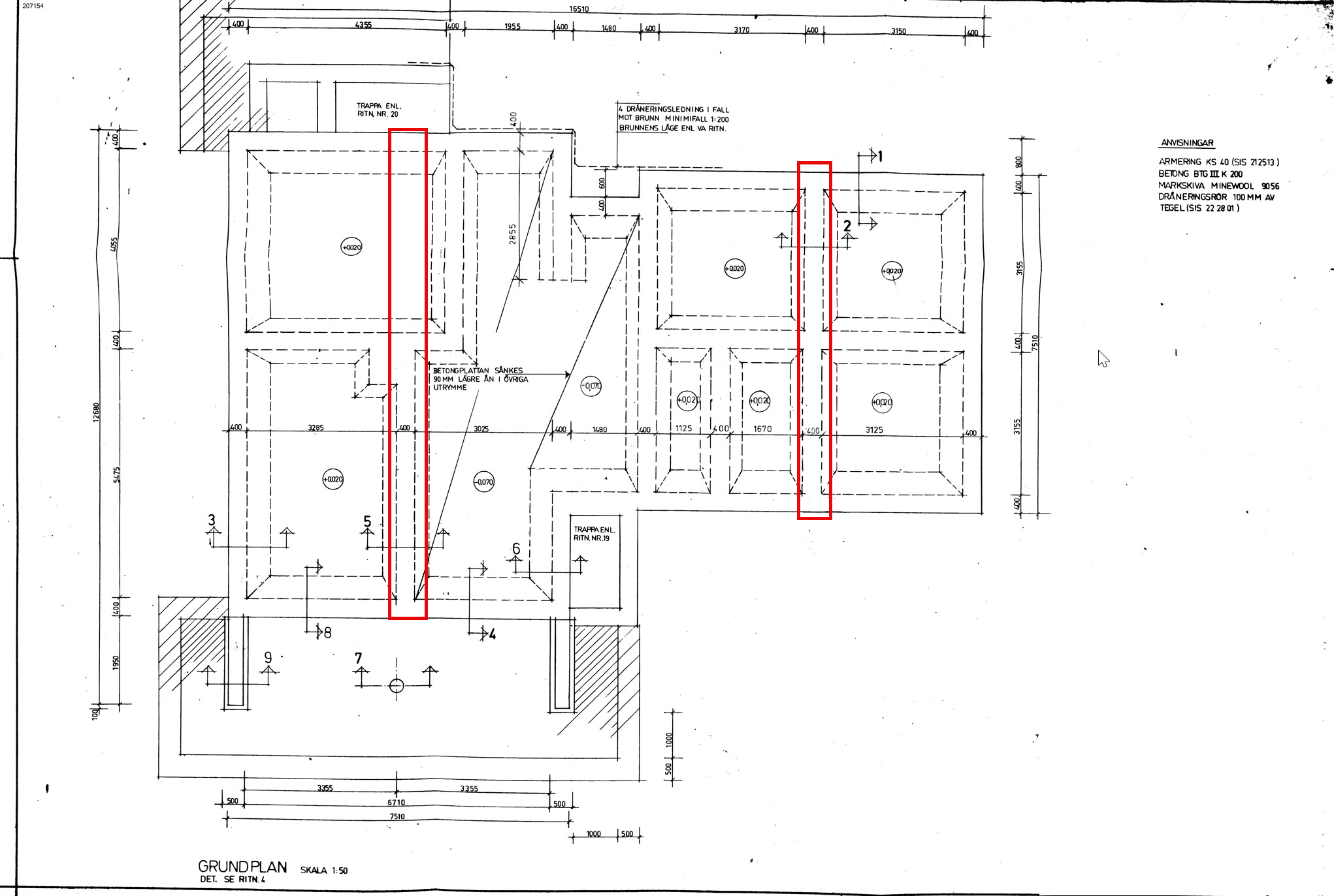

Hej, jag försöker förstå hur många sektioner den gjutna plattan består av men blir inte riktigt klok på ritningen. Jag försöker förstå det för att installera radonsug på korrekt ställen för att suga i alla "sektioner". Kan det vara så att Grunddetalj 2 + 5 innebär att den är indelad i 3 sektioner som markerat i rött? Så att jag behöver suga på dessa tre ställen. Känns dock konstigt då innerväggen ovan Grunddetalj 5 inte ens ska vara bärande. Har ni någon smart insikt i hur jag ska tänka? Sutterängkällare.

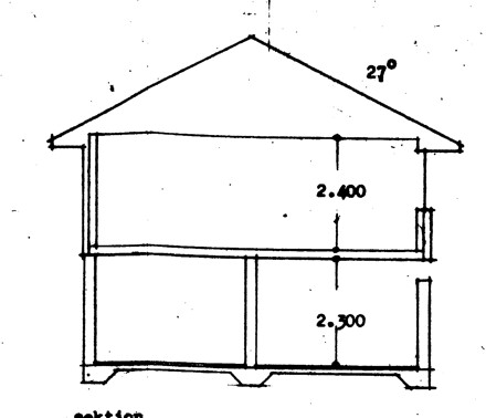

Okej så under varje murad innervägg i källaren finns voter, kanske ned till jord/mark utan dränerande lager under ens? Så för att komma åt all markradon får jag suga i varenda litet förråd, 8 punkter? Var ju mindre kul nyhet!Matti_75 skrev:
Jag kommer givetvis börja med 1 sugpunkt ändå för att se effekten. Sedan kanske en i till vänster i ritningen och en i vot-klustret till höger på sin höjd. Om det inte hjälper tillräckligt får jag se på mer avancerad lösning.
Ja det stämmer. Du får prova dig fram. Speciellt viktigt att suga där du har genomföringar i plattan och eventuella hål. Dagens moderna betong är radontät i sig men den du har är svårt att veta hur tät den är
Ja det är 4 golvbrunnar (varav minst en torrlagd) som förmodligen läcker upp radon samt två badrum med rörgenomföringar som de nog inte tätat ordentligt. Jag kommer riva upp allt innergolv och inspektera plattans skick. 100 mm platta + 30mm överbetong. Kommer nog i de rum som kommer användas som gästrum/tv-rum även lägga ventilerat golv där luften ventileras till utomhus. Med alla åtgärder lär det bli OK.Matti_75 skrev:
