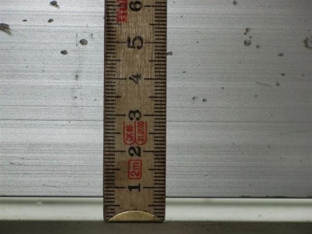

Har problem med min platta i mitt nybygge. Jag anser att den inte är inom toleranserna, naturligtvis anser entreprenören tvärtom. De har vid ett antal tillfällen slipat och spacklat, trots detta är jag inte nöjd.
Jag bifogar en bild med en utlagd två meters rätskiva. Vad anser ni, är detta ok?
Mvh

Bilden föreställer de först sex centimetrarna av en tumstock.
Vad har det med plattans eventuella ojämnhet att göra?

Hej
Här finns en länk till vilka toleranser som gäller för platta på mark och hur man mäter för att se om avvikelserna är OK eller inte.
http://www.byggahus.se/forum/grund-markarbeten/103248-ojaemn-grund-reklamation.html
Har du en dal på 7mm på en sträcka på två meter borde det inte vara godkänt.

Hej och tack!
Ja, förutom dalen på 7 mm på just det mätstället så skiljer det också 10 mm i höjd på en sträcka av ca 3 meter. Sedan ser hela plattan just nu ganska "lagad och lappad" ut, men några sådana krav på finish finns kanske inte i HUS-AMA?
Likaså är golvet vid avloppsstammen under blivande kök högt.
Just nu funderar jag på om jag ska ta dit en besiktningsman för det här kan ju inte vara inom normerna eller?

Vad ska du ha för golv på plattan?
Kolla på deras hemsida eller ring och prata med dom för att få mer information om underlaget och dess krav.
Om du köper ett färdigt hus så tycker man att dom olika delarna ska passa ihop, dvs plattan med tillhörande golv.

De flesta tillverkare av exempelvis parkett kräver att kraven i HusAMA ska vara uppfyllda, se exempelvis Kährs krav på undergolvet i länken nedan
http://www.kahrs.com/SiteCollection...y/SE/Kahrs_Subfloors_UnderfloorHeating_SE.pdf
Där finns också tydliga instruktioner hur du mäter upp om underlaget uppfyller kravet.

Tackar för bra svar. Om man nu som jag gjort lägger ut en mätskiva utan dubbar i ändarna och det under den mätskivan bildas en dal på 7 mm så kan ju inte det vara godkänt enligt AMA som jag ser det. Entreprenören vägrar dock inse att det skulle vara något problem, detta trots återkommande försök till dialog från min sida.
Nu är jag riktigt less på deras agerande och kommer att flytspackla rummet. Tråkigt att man inte bryr sig mer om sin produkt och sitt anseende.
