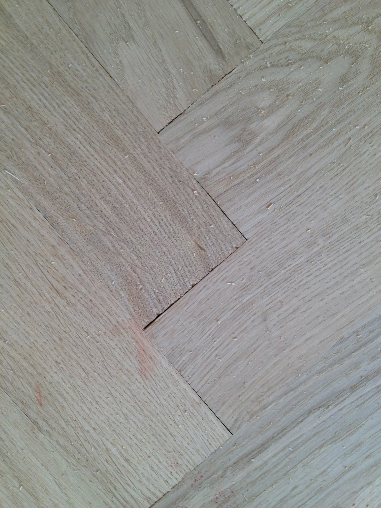

Vi håller på att få ett stavparkettgolv i fiskbensmönster inlagt och tycker att det ser väldigt bra ut. Stora delar av golvet ligger utan springor och ser fantastiskt ut. Men vissa rader har springor som tycks börja vid en stav som gör att resterande stavar i raden inte riktigt ligger rakt. Dessa springor är upp till 1mm stora. Är osäker på vad man kan förvänta sig, ska ett nylagt massivt ekgolv vara absolut tätt eller är det ofrånkomligt att det blir vissa små springor mellan några stavar?
Är mycket tacksam för era synpunkter.

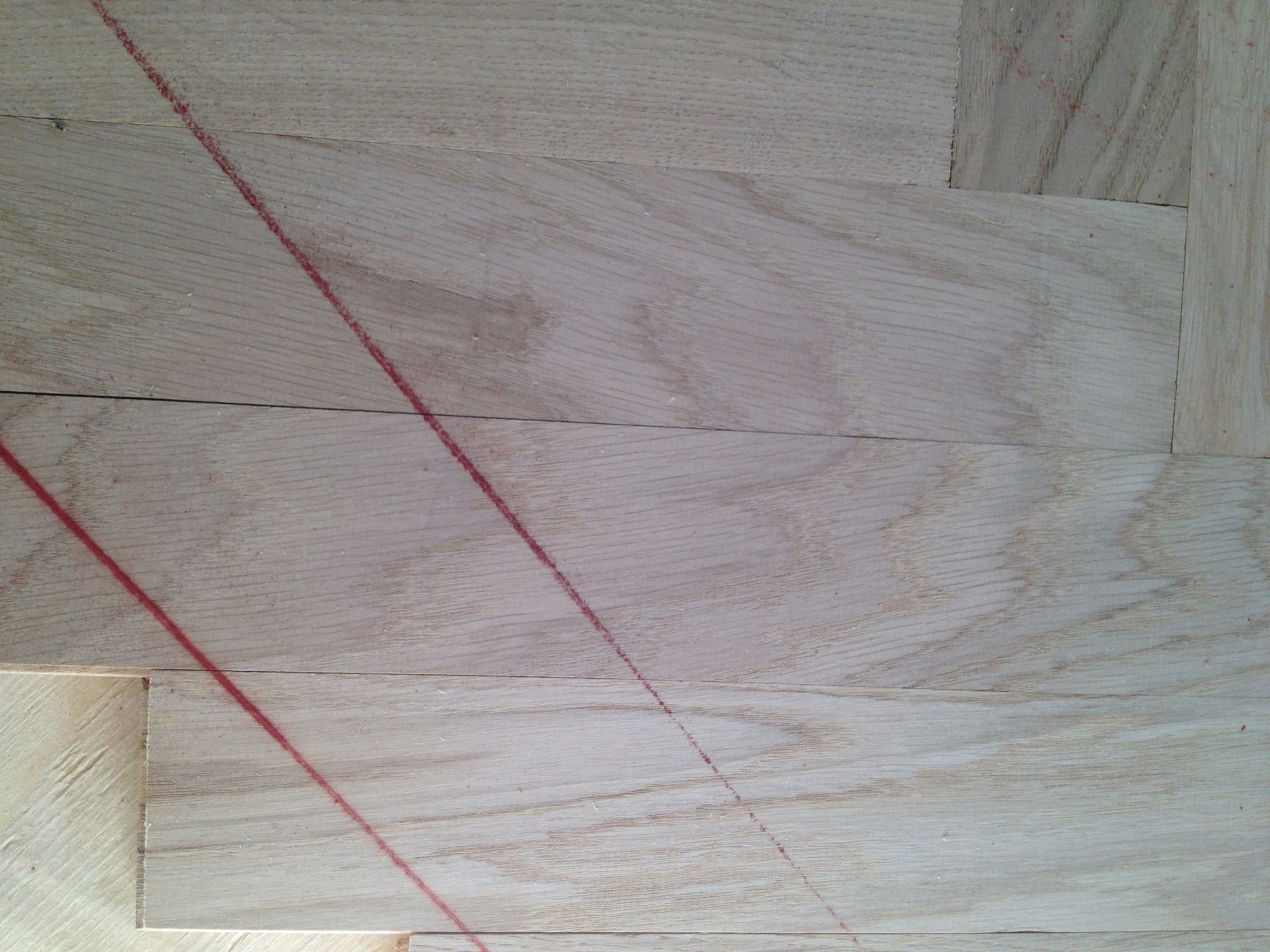

Tackar för ditt svar! Jag har tagit några kort som visar hur det ser ut på de ställen som jag tycker ser värst ut, den största springan är som sagt 1mm. Golvet är inte färdigt ännu, så det är inte slipat eller oljat, vet inte om det sväller av det?
Om du endast har glipor i kortkanten är troligen stavarna inte helt 90-gradiga. Min begränsade erfarenhet är att lite billigare stavparkett har lite vidare toleranser för vinkelräthet. Bästa är att ta fram fin-vinkelhaken (ingen rusta 39-kronors) och kolla hur räta vinklarna är.
Stavarna kommer _inte_ svälla och felen kommer bestå. Man kan dölja det till en viss mån genom att blanda trälim och slipdamm o trycka ner i gliporna, men helt osynligt blir det aldrig.
Man kan kompensera en viss skevhet i staven genom att släppa upp lite glipa utmed långsidan, men då får man å andra sidan en låååång glipa utmed hela staven istället för glipa i kortkant. Jag ser antydan till detta trick på bilden med röda kritmärken.
Edit: Om du ser en konstant glipning så är ju raderna skevt lagda, det är inte svårt att räkna ut om man tänker till lite - dvs glipor utmed varenda stav på både lång- och kortsida. Om så är fallet skall givetvis golvet läggas om då golväggaren måste varit blind/stressad/slarvig.

Talade med golvläggaren idag och den förklaringen jag fick (som jag tyckte lät vettig) är att undergolvet inte är plant (vilket jag vet att det inte är), det gör att avstånden som golvet behöver täcka blir längre på en del ställen. Detta skapar i sin tur en viss skevhet. För att lösa detta så lägger han på parkettspackel.
Du får trösta dig med att du åndå kommer att ha ett 1000ggr snyggare golv än om du lagt en färdigbehandlad lamellparkett. Antar att det heller inte är ett nytt hus/lägenhet, så lite skavanker hör väl till och gör att det ser mer genuint ut.
Ja, du har helt rätt, huset är från 40-talet och absolut inte rakt.

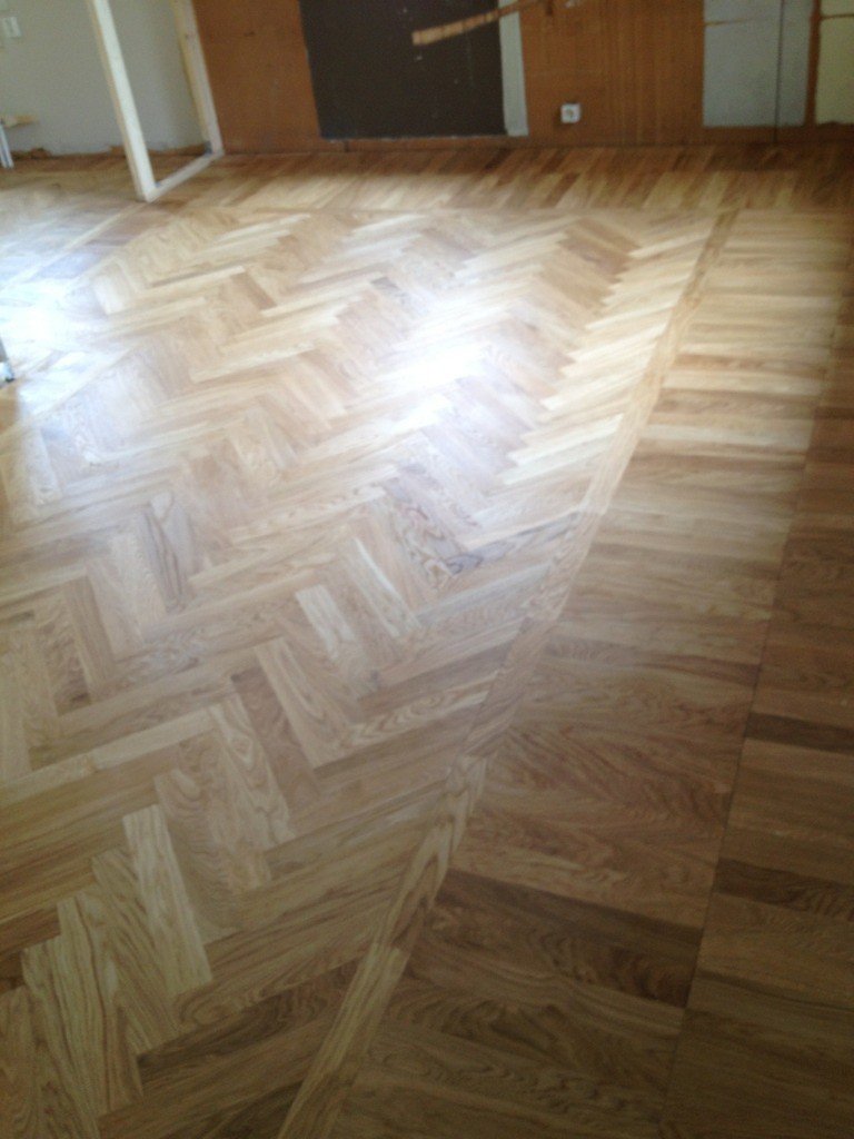

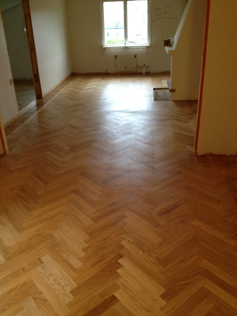

Nu är golvläggaren klar och vi är väldigt nöjda med resultatet, jag bifogar några bilder.
