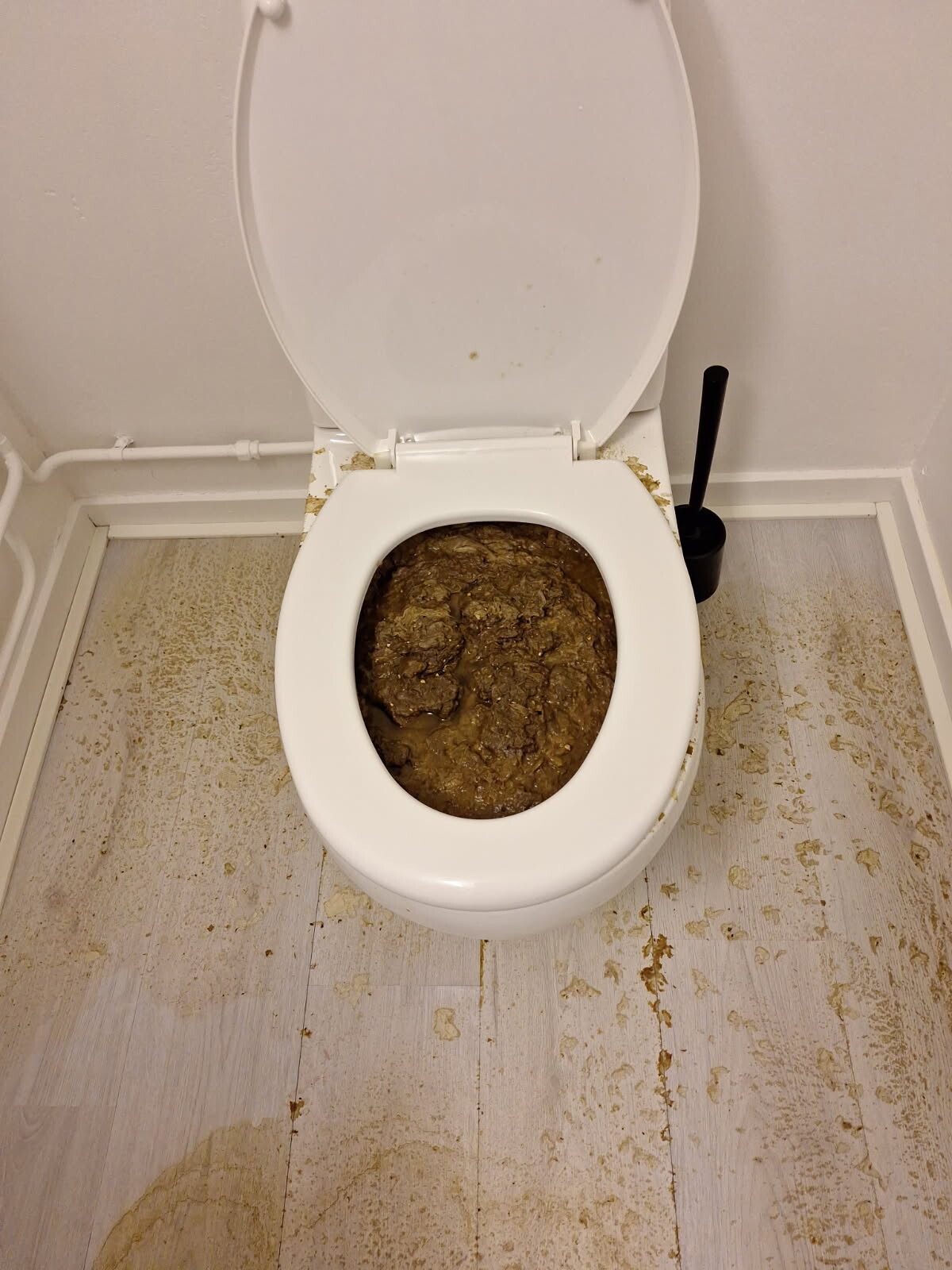

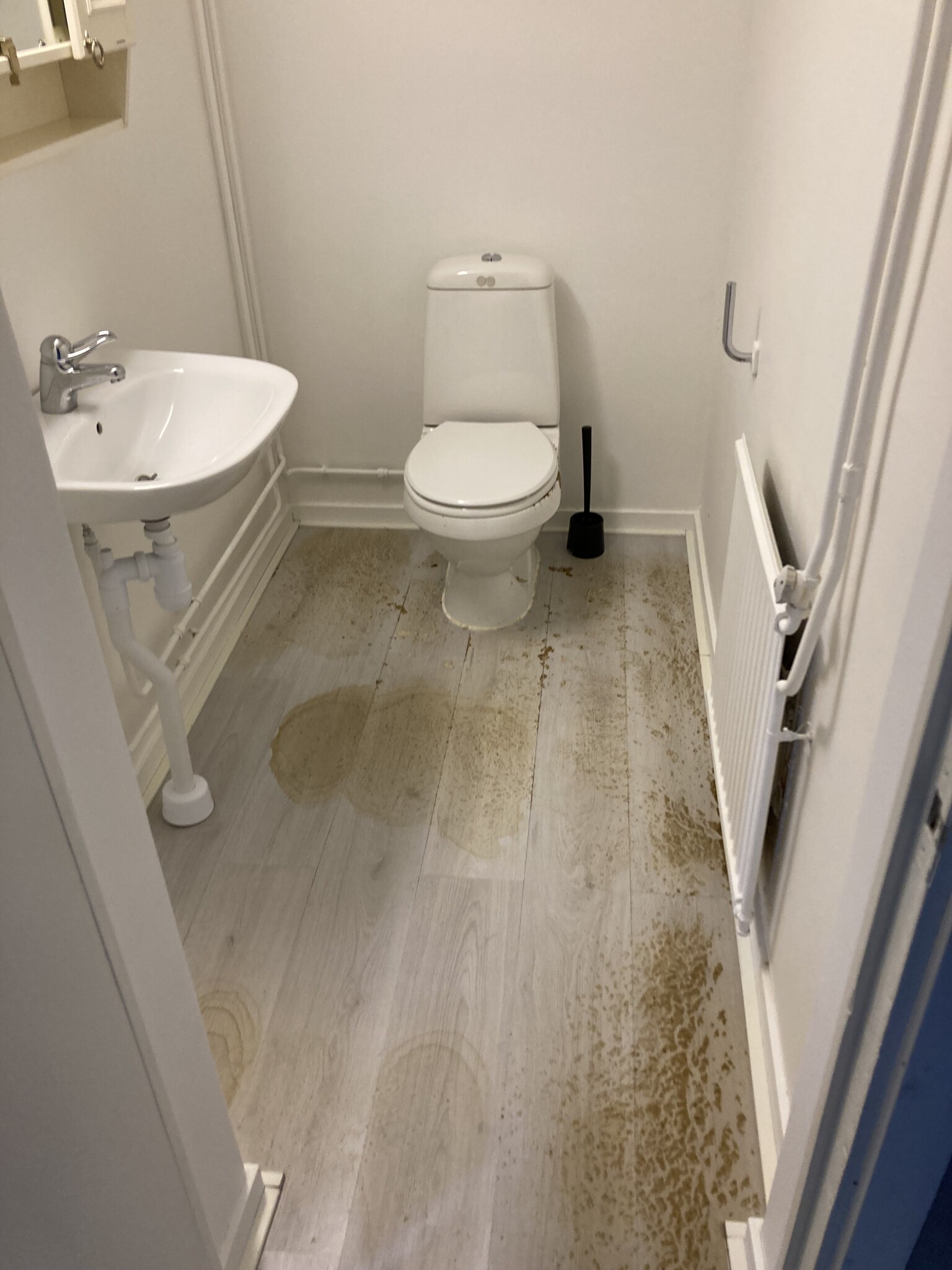

Nu är det så att vi är ny inflyttade i ett suterränghus. Toa stolen där nere har vi nu märkt att den har svämmats över så att det är urin och avförings vatten på golvet även golv känns mjukt. Detta märktes nu först då vi håller på att renovera och inte vart där nere på ca 1 vecka. Vad kan ha hänt? Vem står för detta kalas? Huset är varudeklarerat.

Ni har stopp i utgående avloppsstam efter denna toalett så att vattnet stiger i rörsystemet tills det svämmar över vid lägsta punkt.
Ta hem en spolbil och filma också så att ni får veta vad som är problemet. Om det inte bara är att någon familjemedlem använder väldigt mycket toapapper eller de överjävliga våtservetterna. Nån tonåring med avföringsnoja i familjen, de är ibland skyldiga till att proppa igen avlopp?
Klorin dödar den värsta stanken vid sanering. Golvet behöver troligen brytas upp om det är svampigt trä/spån.

Ja, läge att ringa försäkringsbolaget. Med tanke på hur mycket gojs som samlats där måste det också runnit ut avsevärda mängder vatten på golvet.
Har ni inte märkt av någonting? T.ex. att vattnet stiger eller "tvekar" när man spolar på dass?

Ingen har använt denna toalett sedan huset köptes. Har varit en udda lukt där nere tidigare, men då vi haft problem med möss också, så sa Anticimex att deras urin kan lukta. Men med det sagt så får man ju tanken om detta kan ha hänt tidigare och att dem bara har städat men sen inte använt toan något mer. Även eftersom att vid besiktning av huset så var det uppmätta något förhöjd fuktvärden, men vad man tror är pga att det isolerat golvet där nere. Det är kanske lite långsökt men vem vet. För det finns massa fler olika fulingar som gjort gällande el väg också.

Vi har bott i huset ca 1 vecka, och aldrig använt toan där något. Då vi i princip bara har varit på entré plan.

Som @Claes Sörmland skriver, det är inte något lokalt problem med just denna toa, utan anledningen till att det kommer upp där är att det är lägsta punkten ovanför stoppet.
Kanske självklart, men också till synes ett pågående stopp, så spola inte någon annanstans ovanför stoppet innan det är fixat.

Okej, hänger inte riktigt med på det här med lägst punkten, förklara gärna lite! Det händer inget när man spolar på toaletten på entré plan vad vi märkt.
Spolbil kommer på fredag först.

Det är rätt vanligt att biofilmen eller papper på insidan av betongrör och gjutjärnsrör torkar fast i gamla avloppledningar när ett hus står öde i väntan på tillträde. Så bildas ett hinder i ledningen. Sen när man sätter igång med toapapper så blir det helt stopp. Detta är inte sällan förklaringen till att man får stopp det första som händer när man flyttar in i ett hus.

Men hur kan det ha blivit sådan översvämning när ingen vart där? Eventuellt har den spolats en gång. Men det borde väll inte vara tillräckligt för att det ska bli så här?
Inget toa papper användes heller.

Ni har en toa på övre våningen som använts? Då ni har spolat och bajsat och kissat där uppe har ni skapat ett stopp i avloppet kanske utanför huset och så har ni nu under en vecka fyllt upp rören och det kommer ut på första bästa ställe vilket är er toa där nere

Men hur kan det bli stopp ens utanför när ingen har spolat så mycket toa papper i toaletten? Samt att då borde väll det fortsätta att pumpas upp där nere när man spolar uppe?
