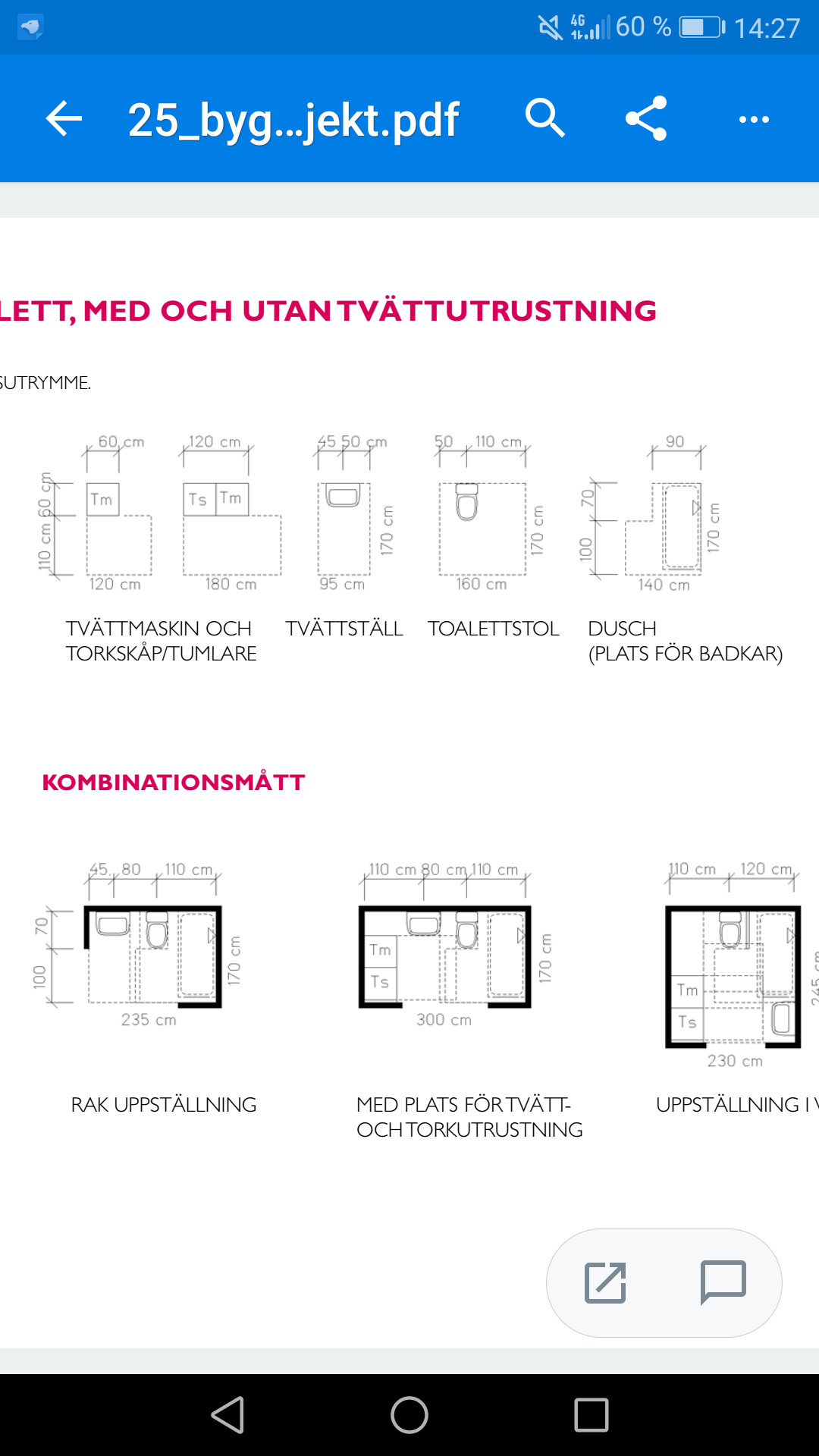

Hallå, som rubriken lyder hur långt ifrån bör toalettstol stå duschplats för att få ett behagligt utrymme samt för att inte riskera att vatten lägger sig på utsidan av toaletten när man duschar?

Googla om du kan hitta mått enligt SBN?

Har du möjlighet bör du följa svensk standard. Se min bild:
  • Schematiska ritningar på badrumsinredning, visar layout med mått för tvättmaskin, tvättställ, toalettstol och dusch.
Jag är inte säker på att jag förstår din fråga men räknat från mitten av toaletten bör man ha 40 cm åt vardera hållet som är fritt så att man kommer åt att göra rent sidorna av toaletten. Vatten från duschen stoppar man upp genom att använda duschdraperi eller -dörr för annars kan det ju lätt komma över en meter bort..

Med normal tillgänglighet i badrum så ska toastolen inte stå närmare än 1100mm till centrum WC från hörnet med duschen monterad. (y)
