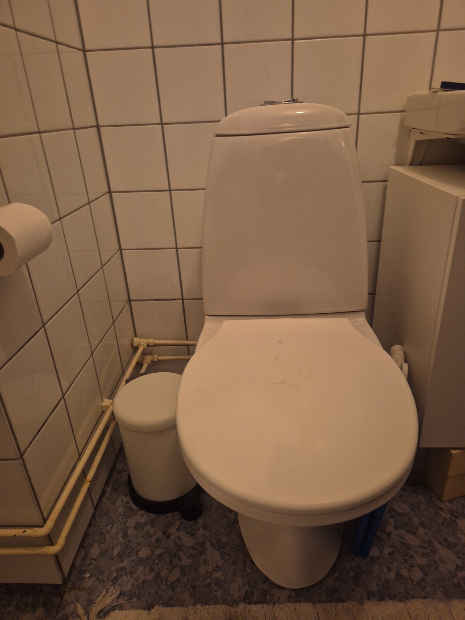

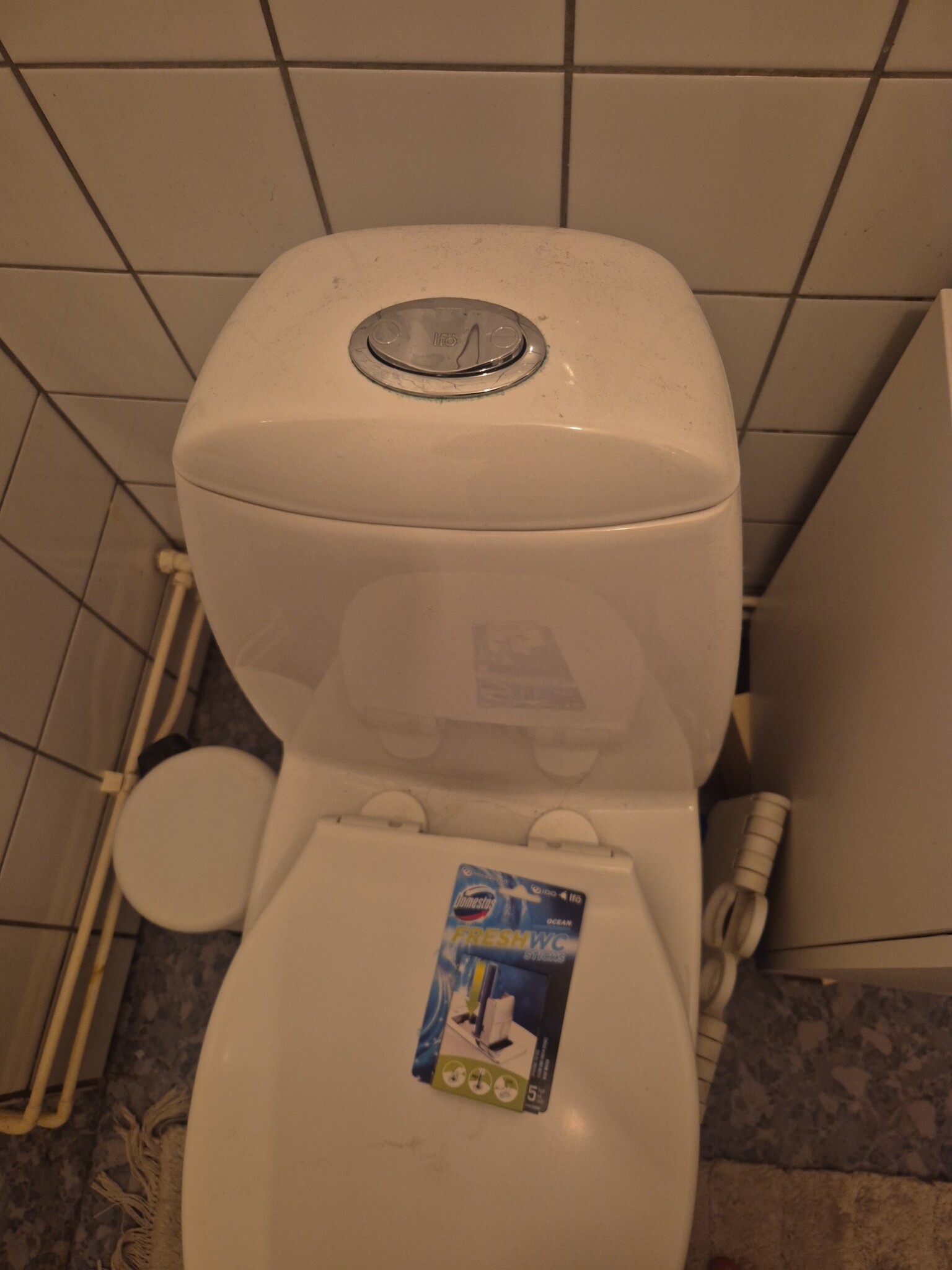

Har en toalett som jag tänkte har wc sticks i. Är det bra eller dåligt. Kan det skada toaletten? Och hur får man upp den?
Tack på förhand

Det är bara positivt.
Öppna genom att spola halv spolning och ta samtidigt tag i vänstra änden av knappen och lyft. I med en Domestos och stäng luckan.
Beroende på hur ofta ni spolar håller den i nån vecka för 2 pers

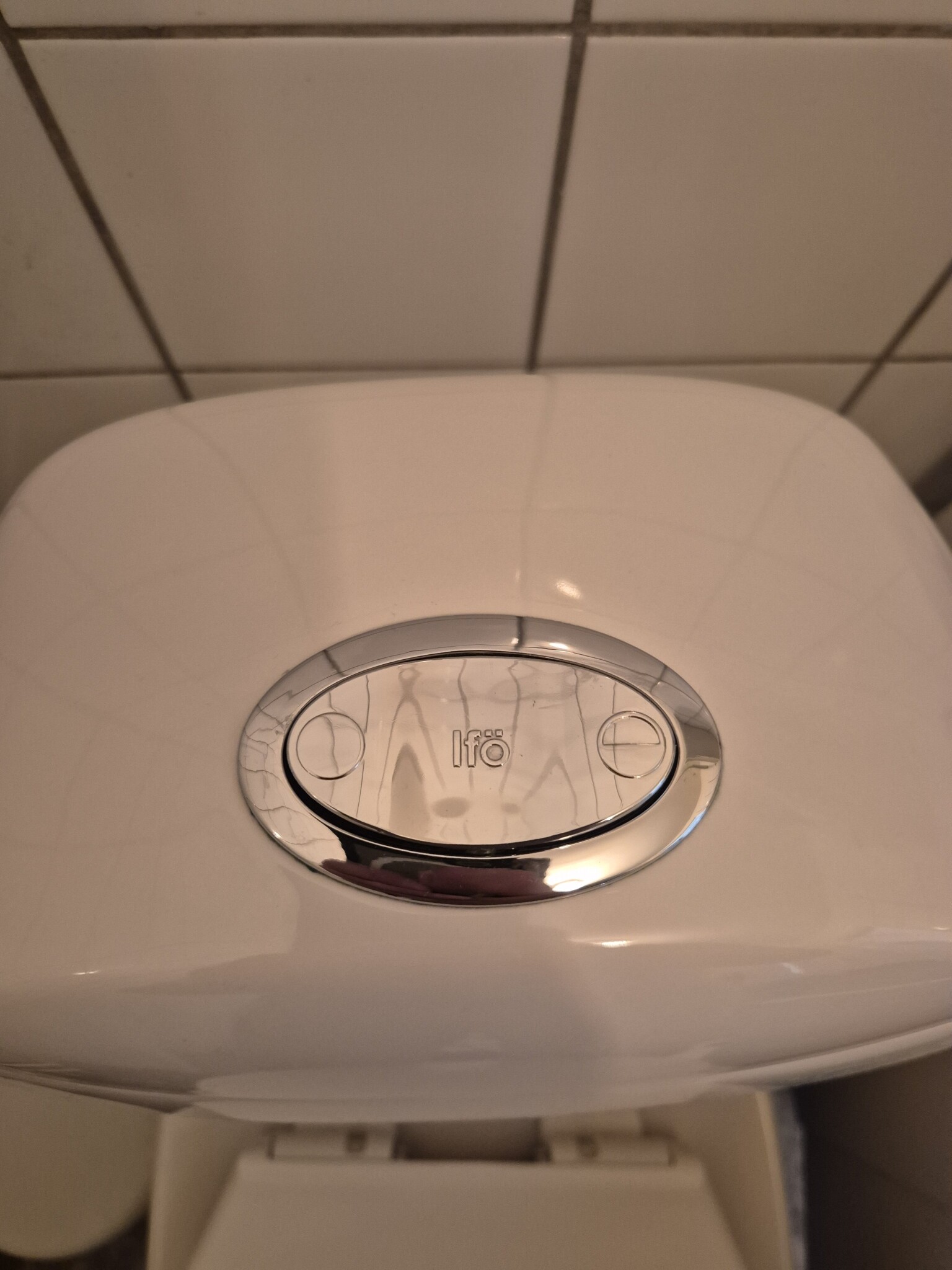

Okej, även om det verkar vara en äldre toalett modell? Kan det vara så att man behöver ta bort knappen, skruva av någon sats och ta bort hela locket? Eller är det ett dedicated hål för stavarna?

Ta bort locket som beskrivet sen finns det ett hål där den ska va.

Frågan är om dina toastol är tillverkad för Wc sticks?
Vilket jag tror den inte är..
https://www.ifo.se/produkter/produktegenskaper/fresh-wc-sticks/

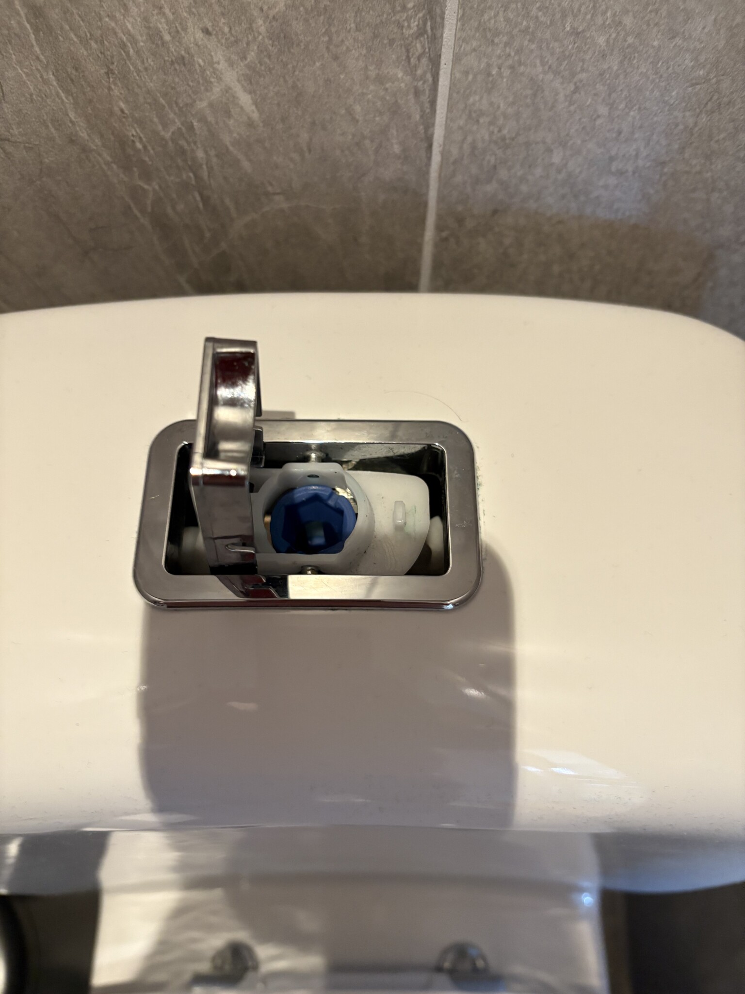

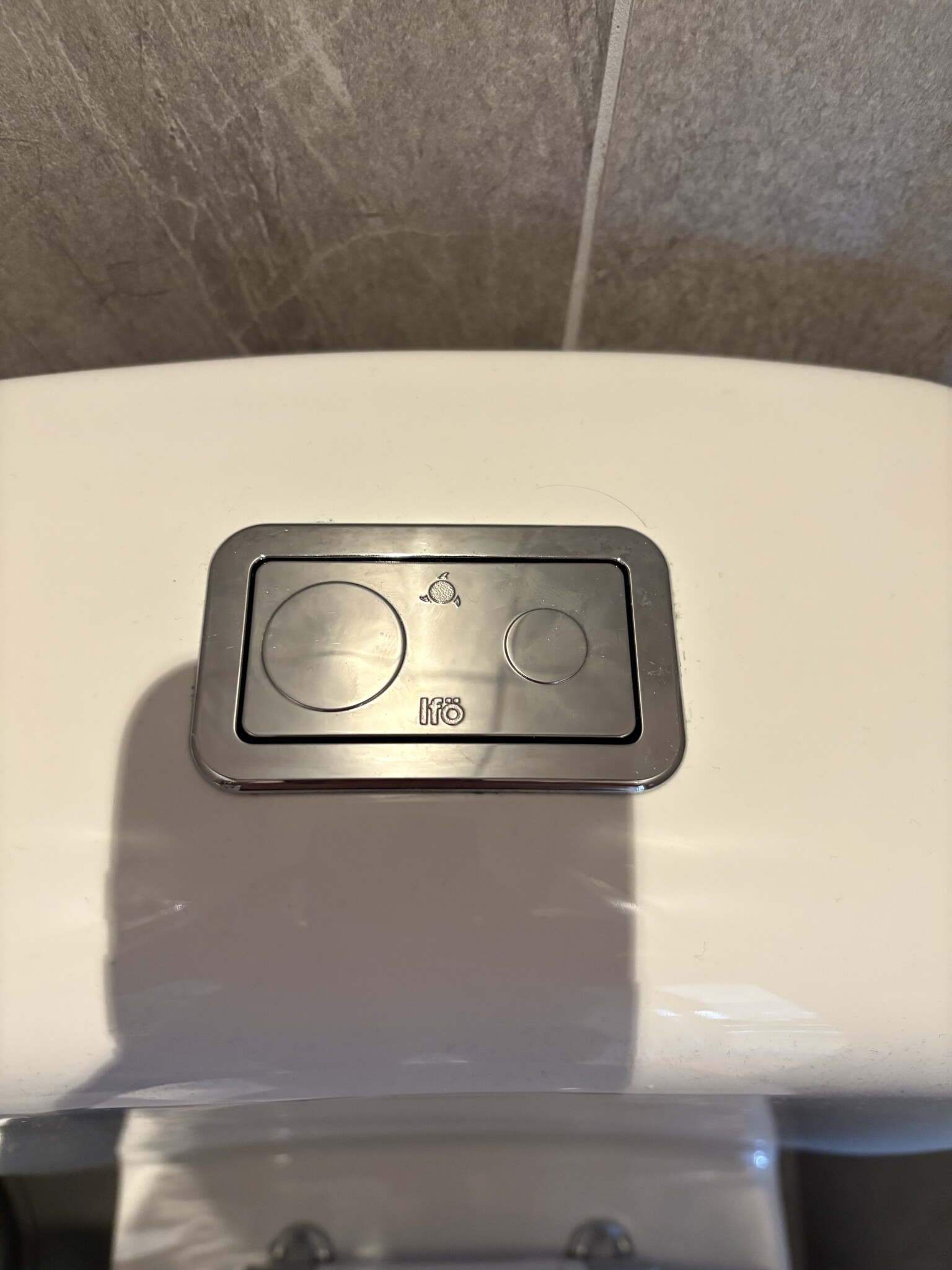

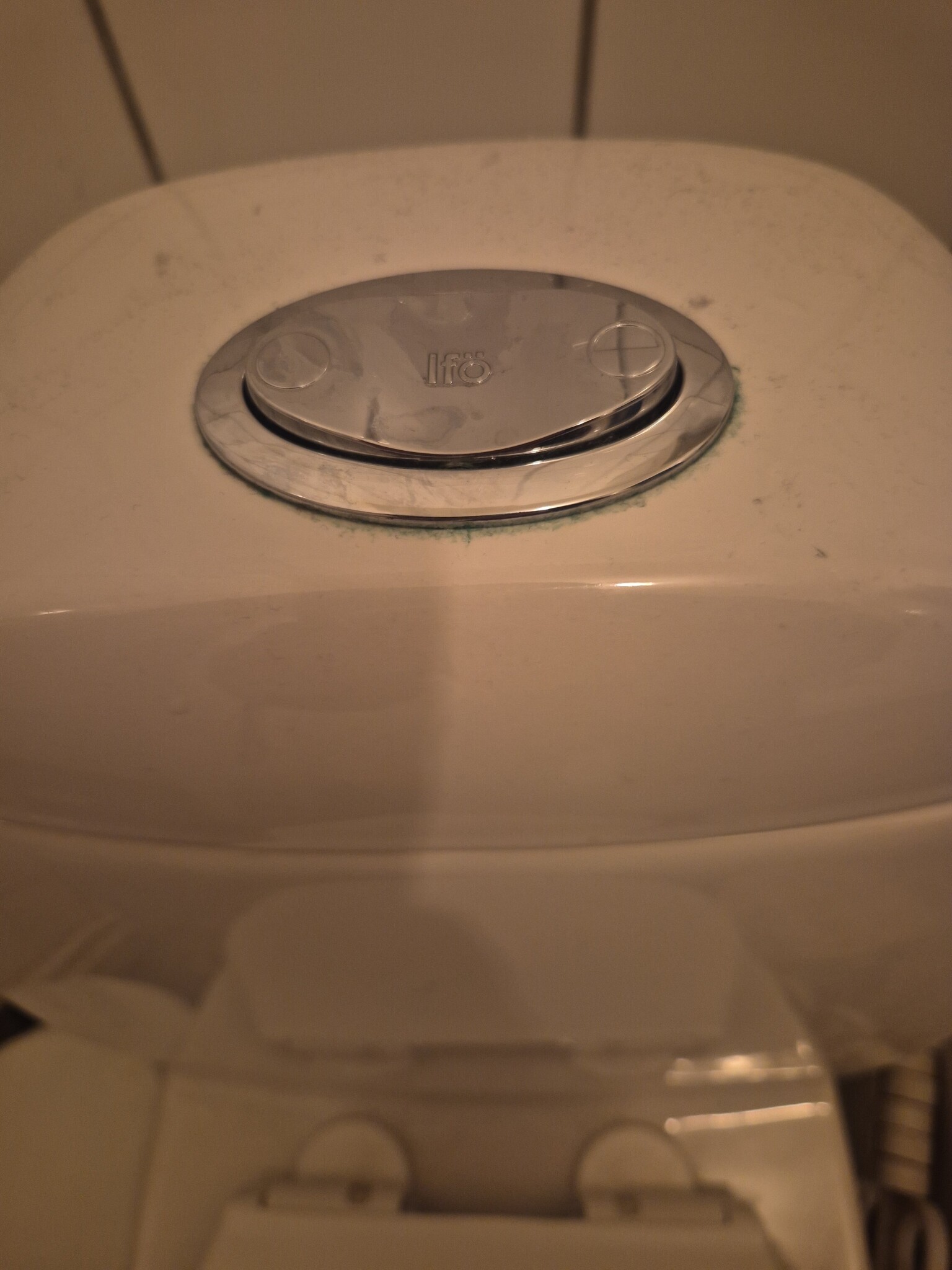

Såhär ser våran ut.

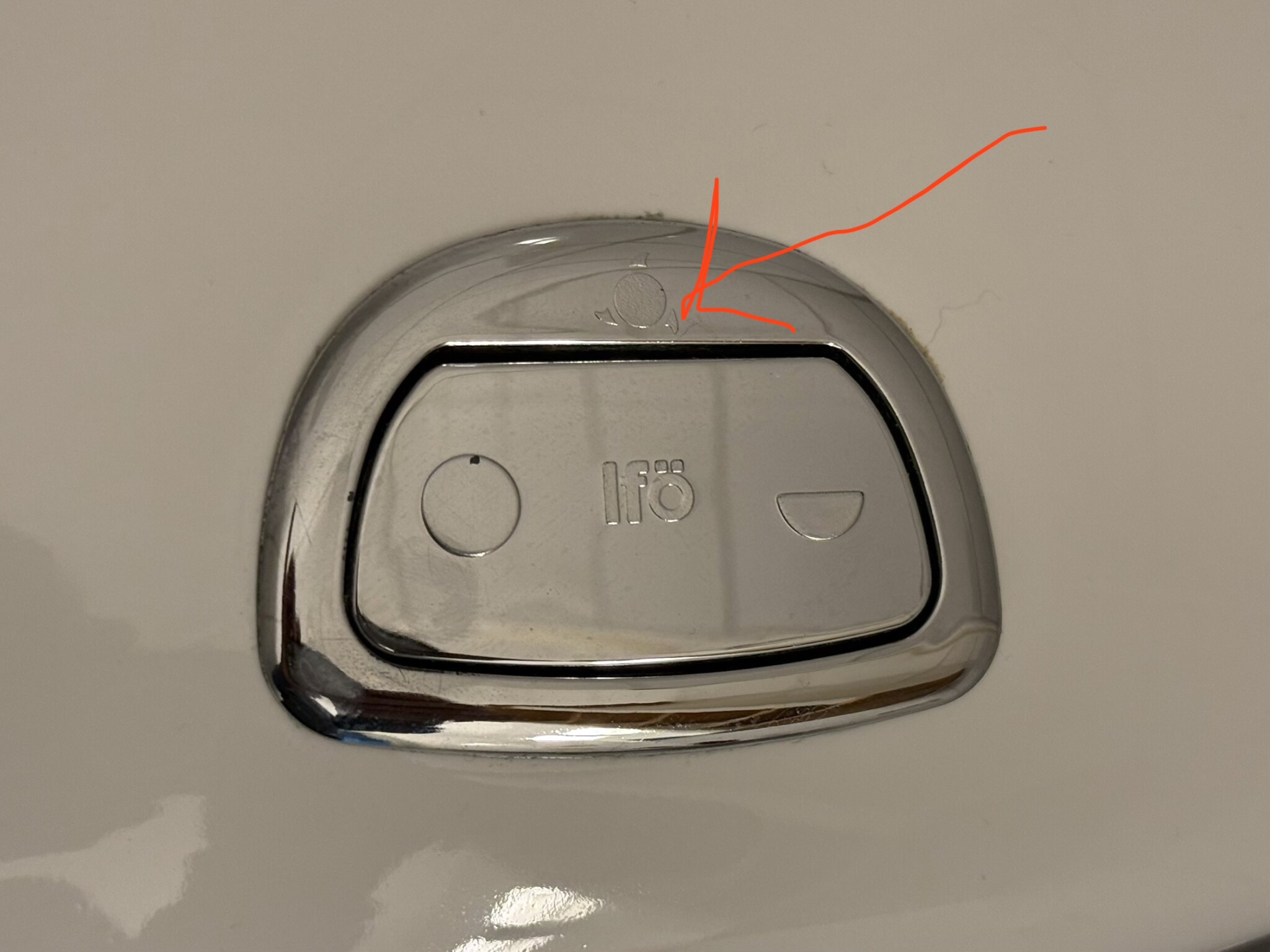

Man ska ha det lilla märket i ovankant på knappen, svårt att se på TS bilder.

Verkar som den inte har det märket. Aja to bad. Inte värt att skruva upp och slänga ner i själva cisternen då?

Svar från ifö kundservice:
Av spolknappen att döma så har du en Ifö Cera wc-stol.
Ifö Cera har ingen blå lockskruv under spolknappen, det är denna lockskruv som fungerar som ett magasin för fresh-wc sticksen och då fungerar det inte med fresh wc-sticks.
