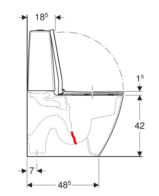

Var först inne på att installera en Ifö Spira Art eller Gustavsberg Estetic, men efter att ha varit och tittat på dem i varuhus så tycker jag utloppet i botten av skålen ser väldigt litet ut (rött streck på bilden) jmfrt med andra toaletter. D v s att risken för stopp i skålen är relativt hög jmfrt med "konventionella" toaletter.
Är det form före funktion eller fungerar det bättre än man kan tro?
  • Teknisk ritning av toalett med utlopp i botten markerat med rött streck, visar mått och designaspekter.

Kanske bättre att ha det tajt i början där man kommer åt, ifall det mot förmodan skulle bli stopp är det ju hyfsat lätt att fixa. Värre om det är tajtare längre ner/in och blir stopp.

Vi har i alla fall haft en Gustavsberg Estetic i lite drygt 2 år utan problem.
Har en Ifö Sign Art, inga problem. Men skulle inte valt en vägghängd om jag skulle göra om badrummet.
Precis monterat en Spira Art pga sober utsida som är lätt att torka av. Och och P-vattenlås så att det gick att anpassa avloppet så att stolen kom så nära väggen som möjligt utan excenter.
Mycket nöjd och har inga problem att spola.
