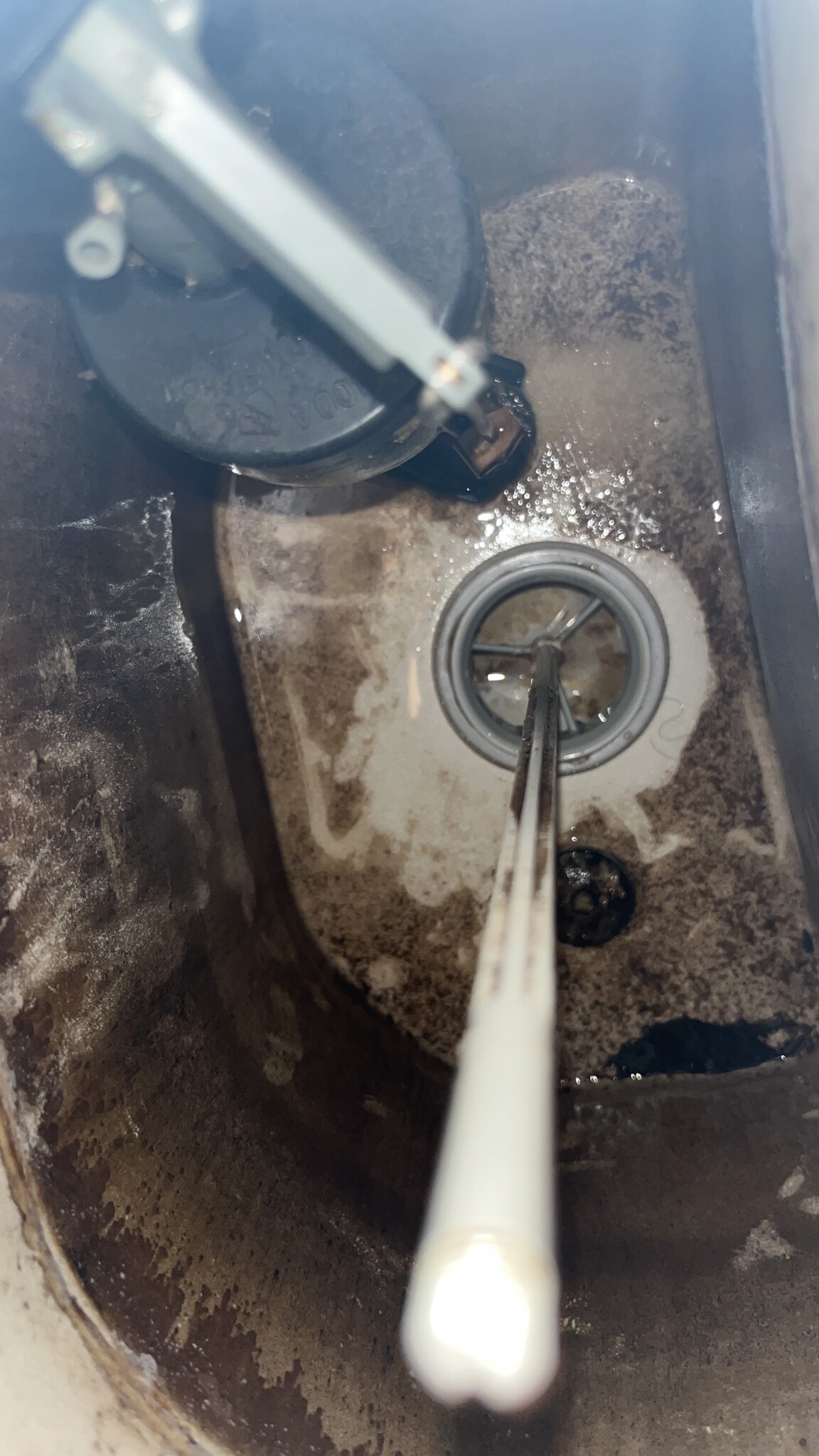

Hej
Har problem att centrumpinnen gått av och tänkte ge mig på att byta ut den men den vill inte lossna från botten.
Jag kan snurra runt fästet som pinnen sitter i, trodde det var gängat så det var bara att skruva loss men så var inte fallet.
Måste jag ta bort hela överdelen för att komma åt och byta ut den lilla pinnen?
Toalett modell gäller Gustavsberg modell runt 1995 skulle jag gissa.
Tack

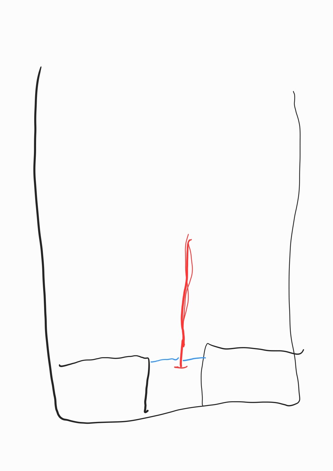

Det är för att det är ett T i botten
  • Ritning som visar två svarta block med ett rött "T" i botten och en blå vågrät linje, som illustrerar ett problem eller komponent i ett byggprojekt.

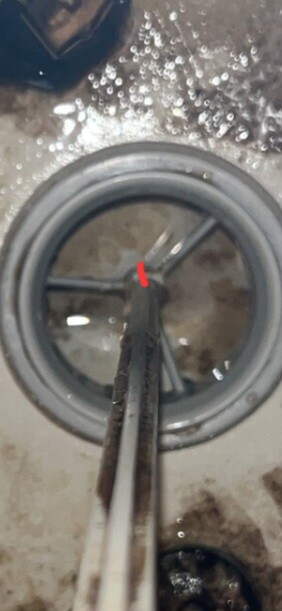

Jag har bytt en sådan en gång när jag var för snål förr att köpa en ny toalett eller ta loss hela cisternen som behövs för att byta centrumpinnen som kostade 38kr. Jag slipade den nya centrumpinnens nederdel till en kona. Gjorde en snitt i ringen den ska igenom och sen tryckte jag igenom pinnen i hålet. Klart!
Kalle_Banan
Här ska snittet göras. Jag kapade ett bågfilsblad och "spelade på världens minsta fiol"
