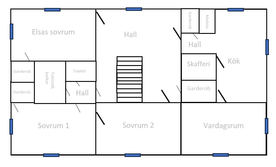

Det fanns en utetoalett i vår villa från 1933. När vi flyttade in 1979 fanns det även ett rum med toalett samt ett rum med badkar och tvättställ på ovanvånigen. Är det rimligt att båda toaletterna byggdes 1933, eller är innetoaletten tillagd senare?

Har du några planritningar på huset?
I en bok jag har här hemma går det att läsa att de flesta nybyggda bostäder under 30-talet har WC och bad installerat även om 4 av 5 hushåll saknar vatten och avlopp.
Finns hus från den tiden som var för två familjer, en på vardera våningsplan. Där kan det ha funnits bad i källaren men toalett på respektive våning. Egnahem hus är det mer troligt att det byggts bad i källaren, toa på våningsplan. Sen att man kompletterat med en andra toa senare skulle jag gissa.

Jag har gjort en egen ritning som det såg ut 1979. Bifogar den. Den är inte skalenlig på något sätt. Finns inga ritnignar på kommunarkivet tyvärr.
  • Ritning över ett hus från 1979 med rum som Elsas sovrum, hall, sovrum 1 och 2, vardagsrum, kök, skafferi och toalett. Ej skalenlig.

Det står mathiss. Vad är det för sorts hus från början?
I vanliga enfamiljshus brukar man inte ha någon mathiss.

Jag vet att man hade butik på nedanvåningen och att handlaren ägde huset. Möjligen att han hyrde ut rum vid tiden men inget jag kan se i arkivet. Köket på ovanvåning är gjord omkring 1960-tal, inte original. Originalkök på nedanvåningen.

Kanske hembiträdet lagade mat i köket nedan och lät använda mathissen för att få upp den till handlarens matrum på ovanvåningen? Kanske långsökt?

Så mathissen är från köket på entréplanet och upp till matplatsen på det övre planet?
Kunde man gå från det övre planet ner till källaren utan att vara synlig från butiken/butiksanställda?
Om inte så har man nog tidigt haft åtminstone en toalett på det övre planet. Badade gjorde man ju bara på lördagarna så det var vanligt att ha ett badkar i tvättstugan.
Hej - man kunde gå ner i källaren utan att passera butiken.
Ja precis, mathissen gick mellan kök på entré plan och upp till det eventuella matrummet plan 2.
