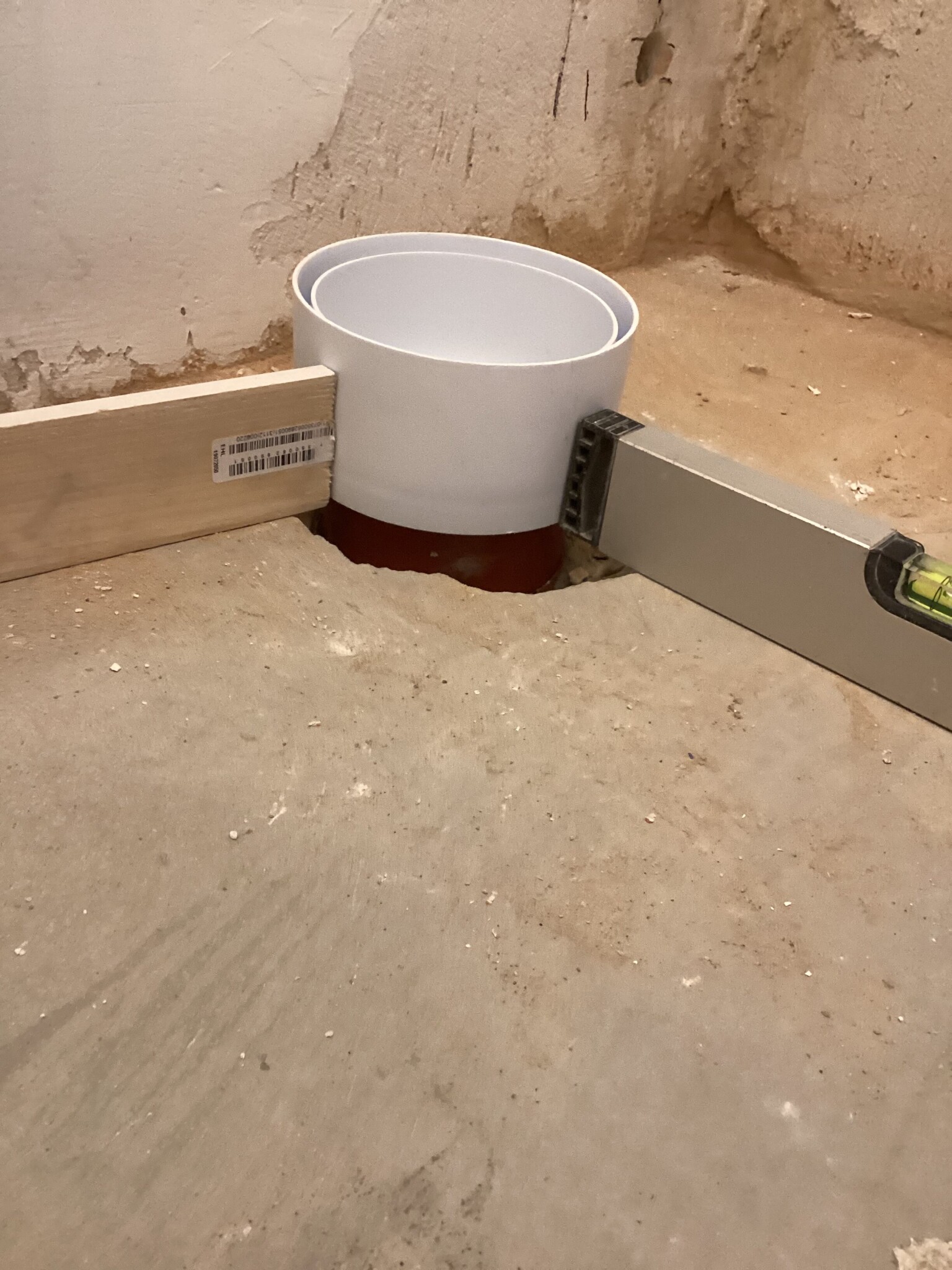

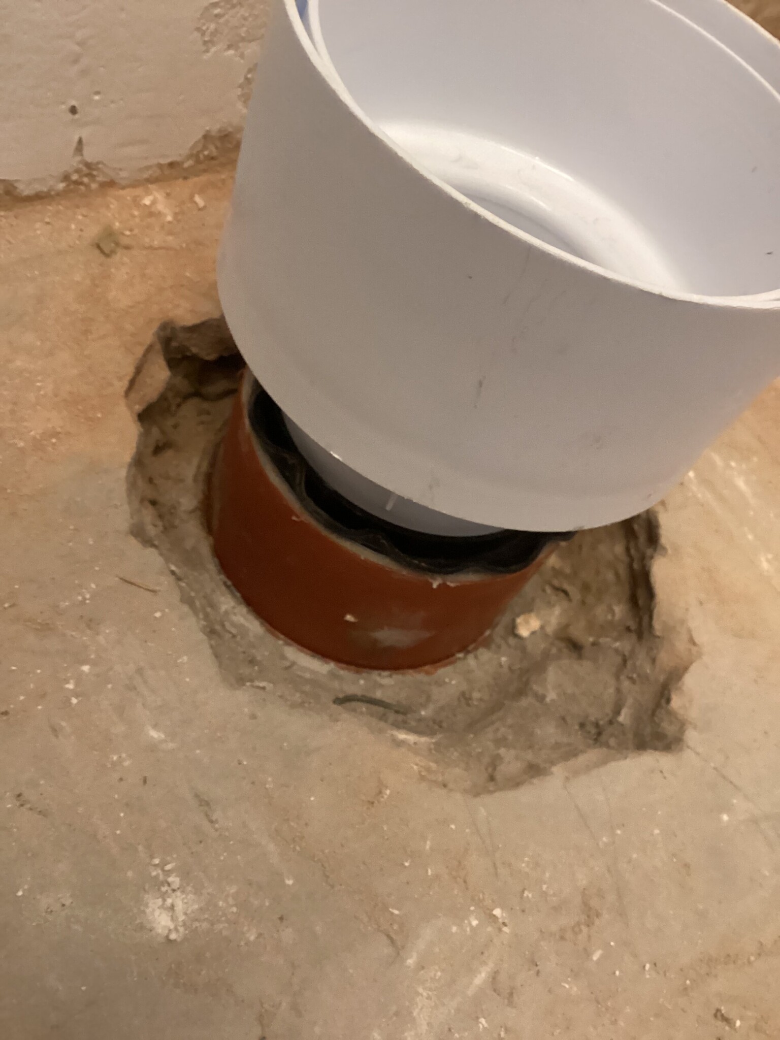

Det blir nog svårt, men har köpt en faluplast wc anslutning, är nog bättre och använda den i så fall.Rickard. skrev:
Har jag förstått det rätt ska den sitta i en slätände?
Det var lite svårt o få fast gummianslutningen i toalettstolens rör.
Rickard.
· Riktiga Norrland
· 7 523 inlägg
Rickard.
- Riktiga Norrland
- 7 523 inlägg
Ja det är rätt, trä på gummimanchetten på stosen först och sen trycker du ner toastolen men för att lyckas här brukar det behövas smörjmedel. Helst glidex eller motsvarande men i knipa kan diskmedel också funka, smörj då in porslinet och gummit med rent diskmedel dvs inget vatten.
Ja, det var lite problem och får på gummimanchetten på porslinet, trodde först det var fel,Rickard. skrev:
hade nog gått lättare med glidex, haha
Sen sätter man väl på stosen efter tätskikt? Så man låter en liten bit slätände sticka upp?
