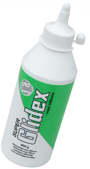

Då får självklart mäta väl så det slutar med att WC:n bara går att ställa dit och avloppet är på rätt höjd på första försöket!
Glidex löser det problemet galant så det din WC glider på bra och gummit får lite korrekt smörja.
