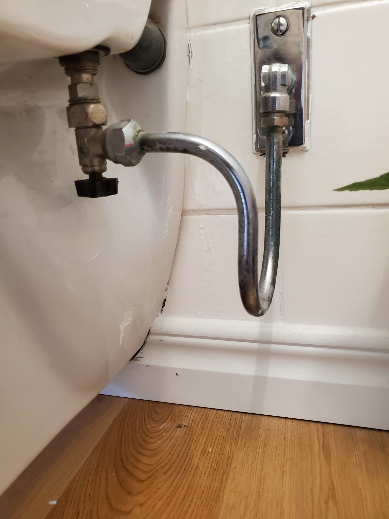

Hej, har en toa som tjuvrinner, ska försöka fixa men jag känner mig osäker på vilket håll man vrider av vattnet på vredet/stoppventilen under toastolen.
Är det medsols?
Testat och det går inte att vrida för hand, några tips?

Ja,medurs åt höger! kan ha kärvat ihop om den inte använts på länge,ha koll på huvudavstängningen av vattnet om något händer:)

En polygrip kan hjälpa till att få större kraft och bättre tag runt ventil.
Sedan ska ventilen kunna vridas med handkraft.
Du behöver skaffa en ny inloppsventil till toaletten, om det nu är den som läcker.

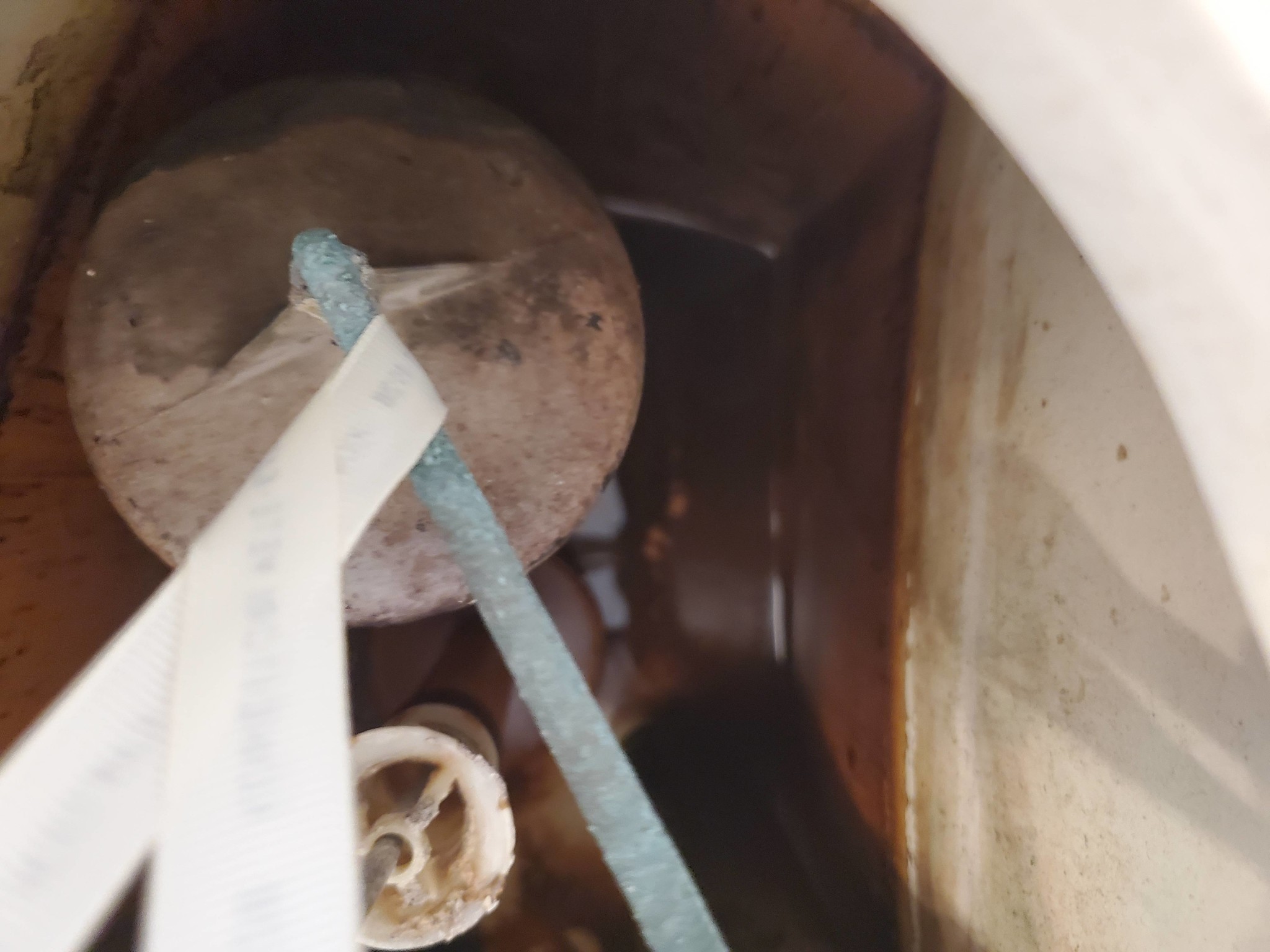

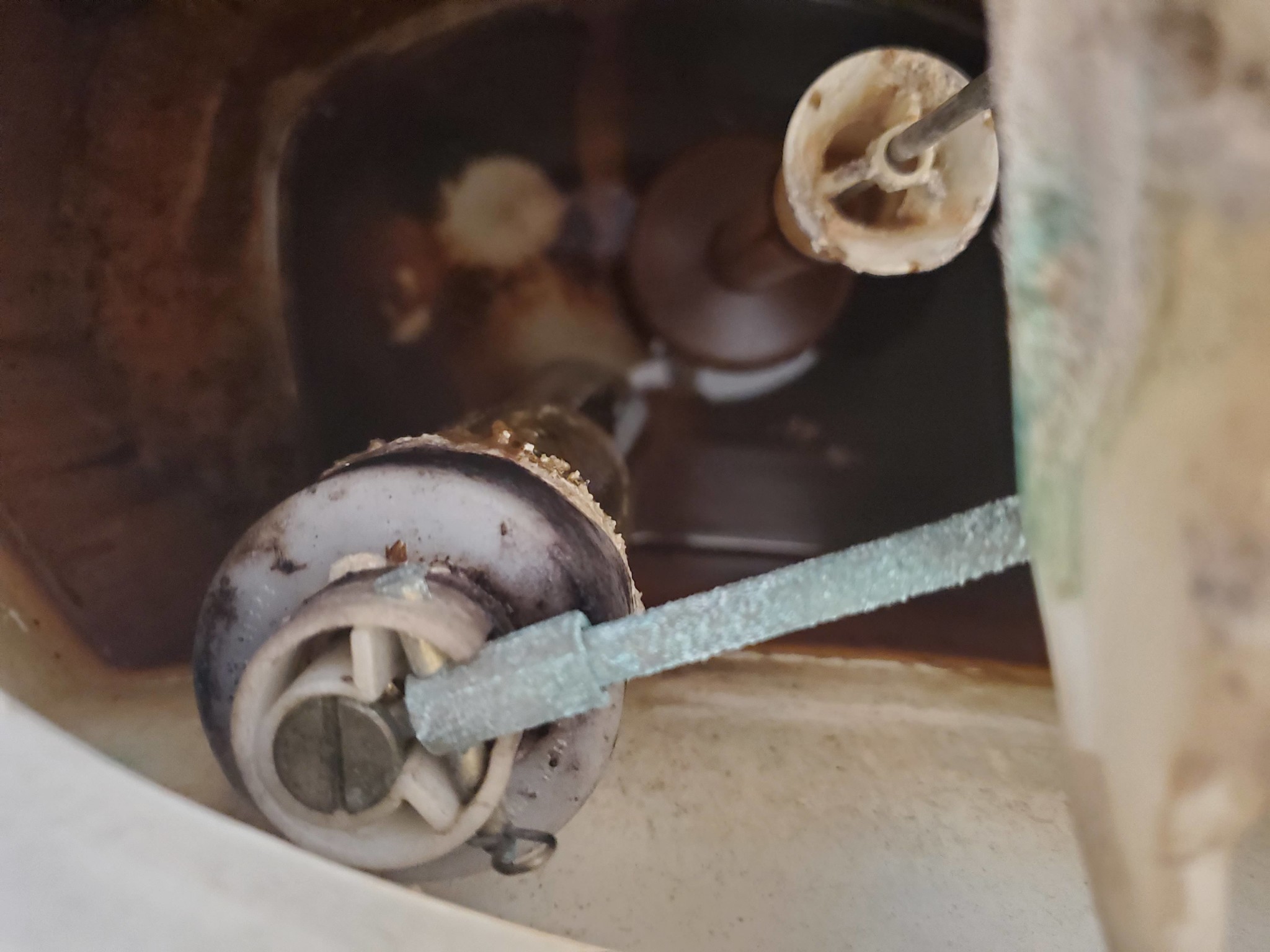

Kan informera att kalklösaren gjorde jobbet, idag var det bara att stänga kranen motsols
Riktigt grisigt inne i behållaren, verkar dock som en mkt gammal mekanism och felet verkar vara att flottören är för "tung" antar ändå jag byter ut allt. Toan är en IFÖ. Några tips på var man kan köpa en ny och bra mekanism?

Vet du exakt vad som läcker? Det kan antingen vara själva inloppsventilen som hänger samman med flottören eller så kan det vara utloppsventilen som läcker.
Låter skumt att flottören skulle vara för tung.
Ifö har reservdelslistor på sin hemsida.

Helt rätt, troligtvis inloppsventilen

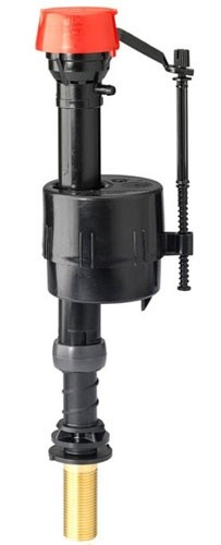

Jag ska åka och leta efter nya delar.

om det läcker hela tiden efter spolning så är det utloppet som läcker. tar det 1-2 minuter innan det läcker så är det intagningventilen som spökar
