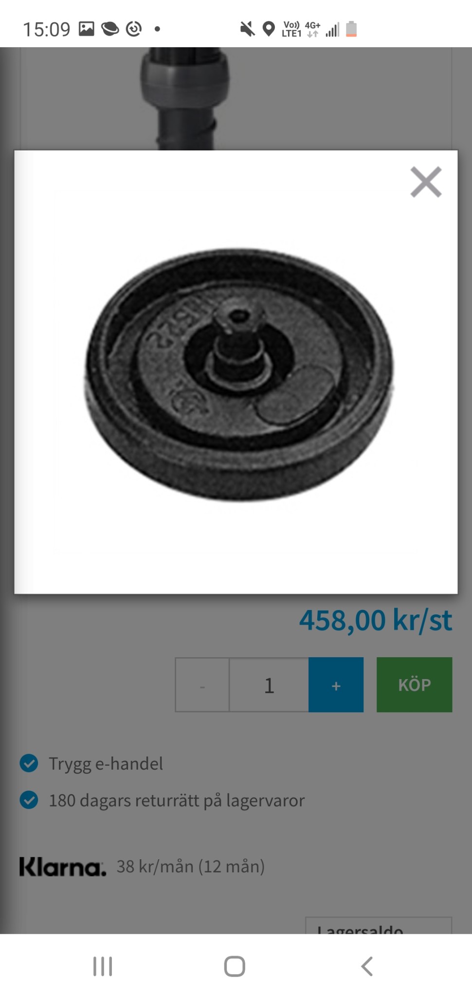

Jag har använt sådana för att "uppgradera"/reparera läckande toaletter i mitt och andra hus inom familjen.
Om du inte uppenbart har hittat orsaken till läckan och kunnat identifiera en billig reservdel så skulle jag personligen bytt hela ventilen.
Nej, jag minns tyvärr inte. Någon har jag köpt på någon vvs-butik online, och nån på bauhaus.
Jag tror alla av bauhaus/hornbach/k-rauta/... har den, samt de flesta vvs-butiker.
Eftersom den finns på rinkaby rör för 458:- (och de har fysisk butik) borde du kunna prismatcha på bauhaus/hornbach i alla fall.
Annars sök efter "RSK 7899987" så borde du hitta många säljare av den. ~400-450:- är ett normalpris.
Edit: 395:- med fri frakt här: https://www.vvsochbad.se/fluidmaster-varldens-mest-saalda-flottorventil-278940

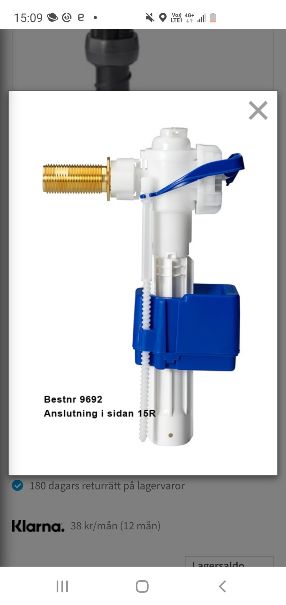

Ska du inte ha inloppet i botten?

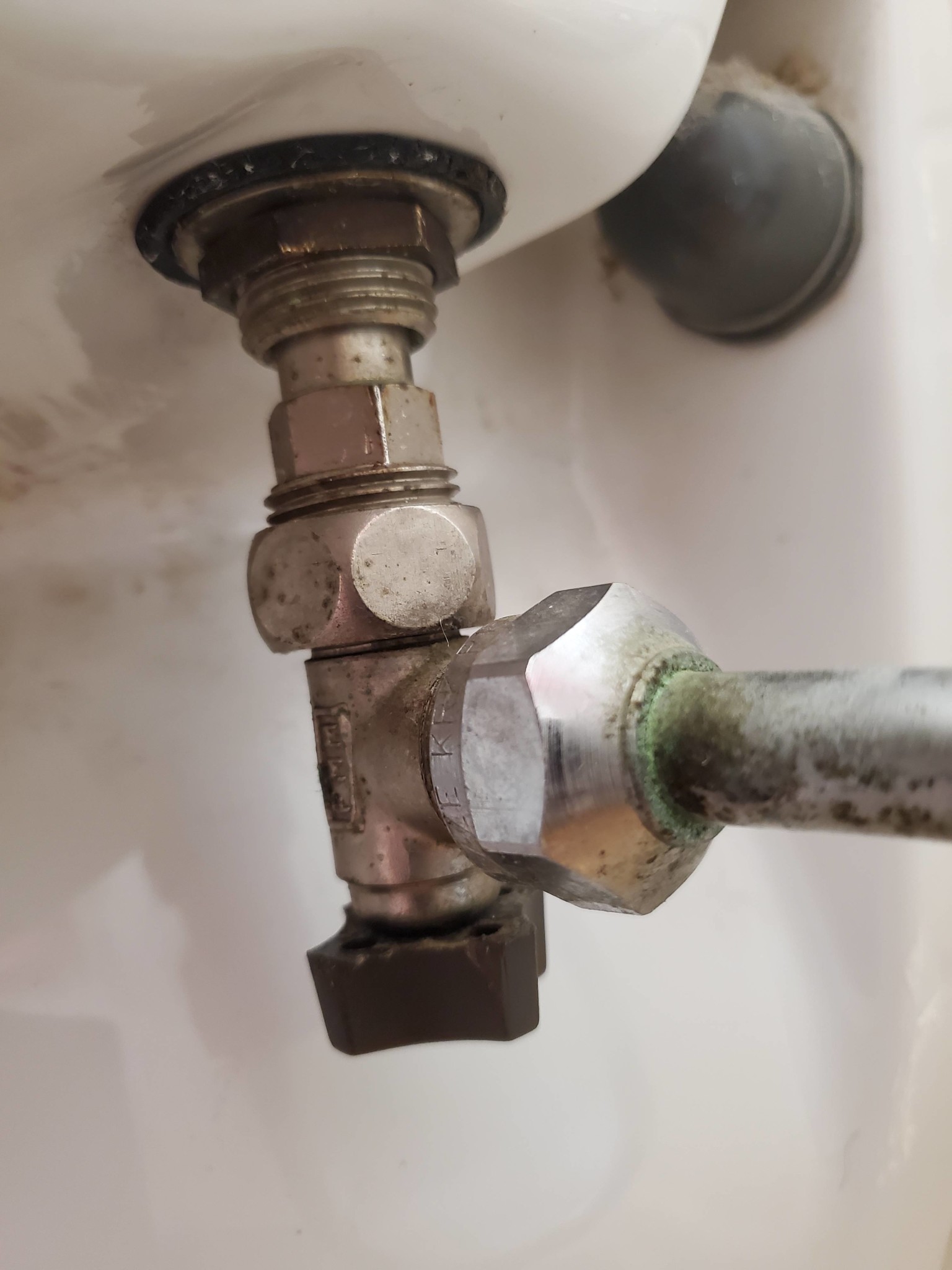

Det RSK-numret jag listade innan är komplett (RSK 7899987). Dock verkar det behövas en fiberpackning mot avstängningsventilen, om man läser denna tråden: https://www.byggahus.se/forum/threads/wc-stol-laecker-i-anslutningen.319224/#post-3327138
Det verkar fel med en som har anslutningen på sidan. I alla fall om man ser på din tidigare bild där det såg ut att vara en anslutning i botten på porslinet.
Men jag kanske missförstått något. I övrigt verkar det vara bra att skaffa en packning mellan mässingen och avstängningsventilen enl den tidigare länkade tråden.
Om det nu är inloppsventilen som är defekt och läcker så skulle jag ha identifierat modell av WC och sedan letat fram originalventil på Ifös sida.
Det blir enklare att använda originaldelar, grejorna passar då direkt.

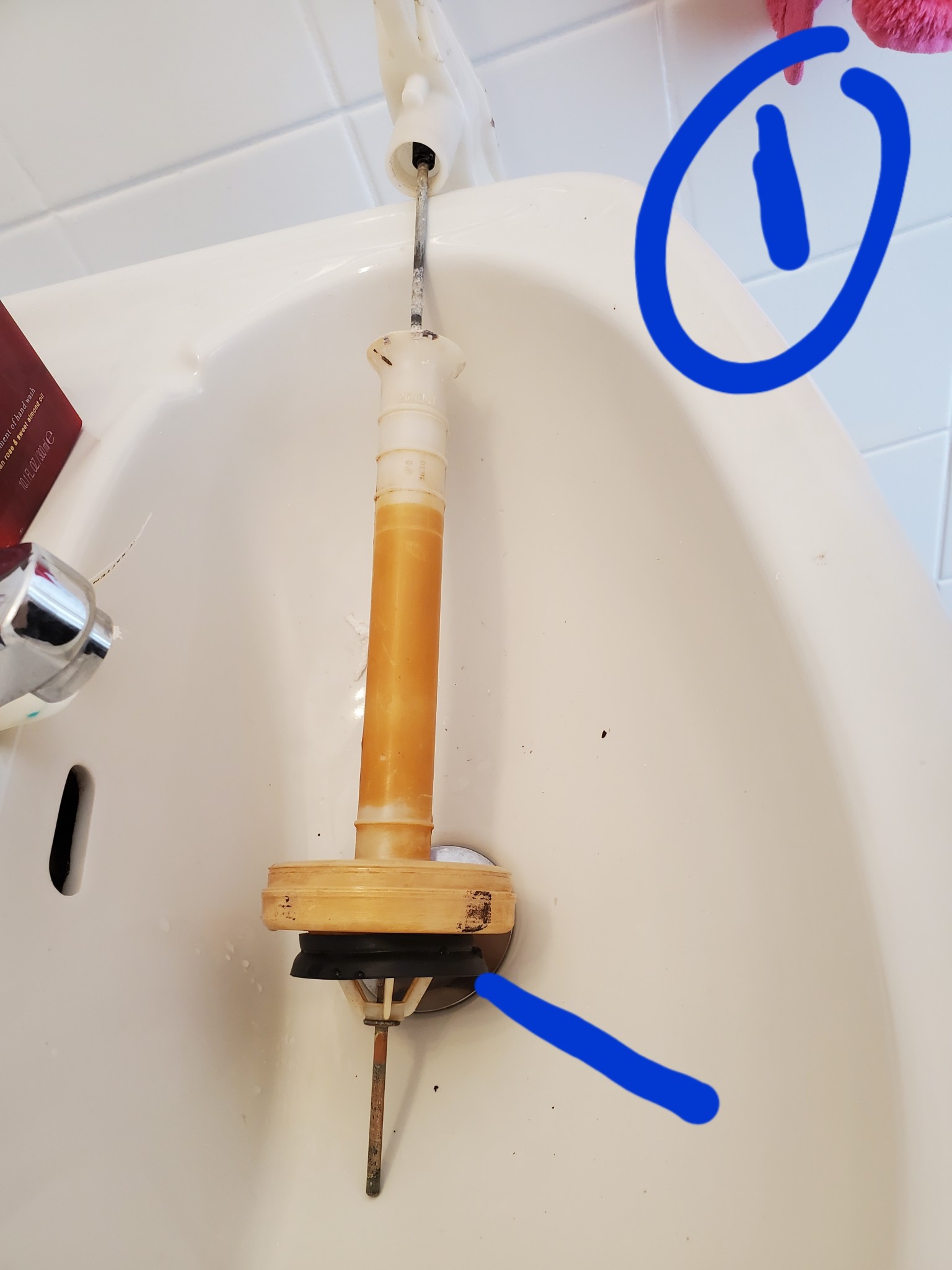

Hej igen, Jag har bytt 1. packningen i slutet av spolmekanismen, bild 1.

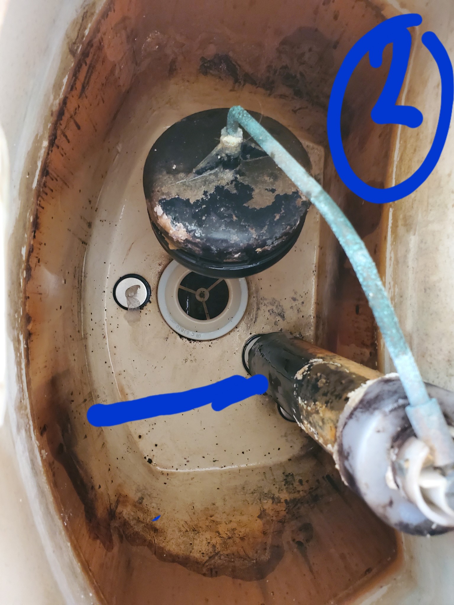

Däremot, tror jag felet är på inkommande vatten inte stängs av ordentligt, och att det rinner via bräddavloppet, bild 2. Fastän jag stängt av vattnet och har släppt ner flottören så droppar det, dock verkar det upphöra. Jag har stängt av kranen in till toan. Allt vatten till huset är avstängt.
Frågor:
Varför droppar det lite fortfarande? Antsr kanske vattnet ackumulerat där i röret alt att det finns lite vatten i led men jag har ju stängt kranen för inkommande vatten. Så är det inte tätt där, är det därför toan har smårunnit? Kanske inte alls fel på ngn mekanism, eller?

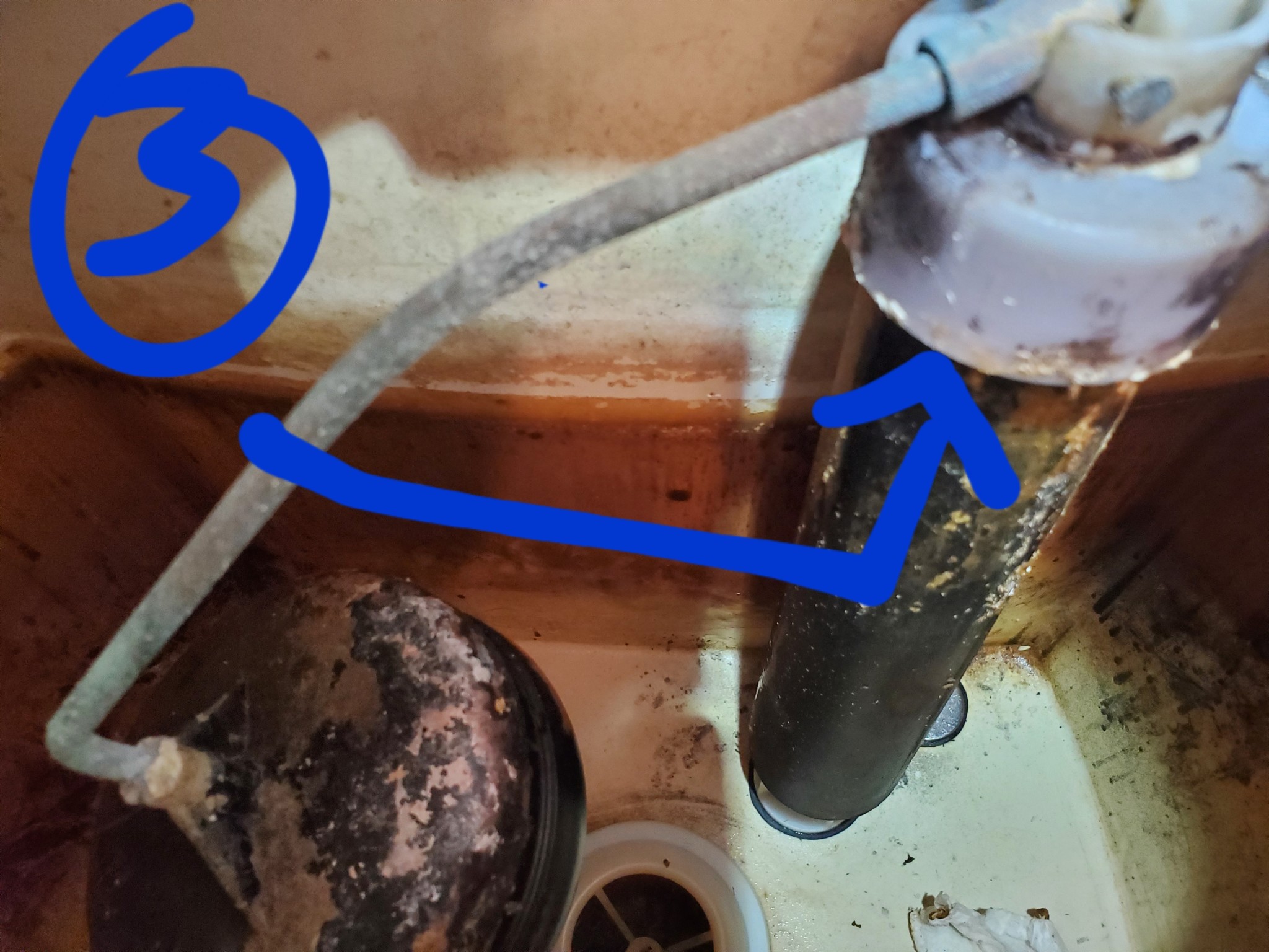

Spolmekaniken, ska den demonteras underifrån isf vilken koppling rekommenderas att skruva isär, vilket håll ska man öppna, bild 3? Tänkte byta den till en fluidmaster.
Jag avvaktar support från ngn snäll här innan jag vågar börja demontera.

prova lyft flottörarmen så högt det går 2-3 gånger och ev lite avkalkningsmedel överst på intagningsventilen
det funkade för mej en gång när min småläckte (har en likadan wc-stol)
annars kan man ev testa byta gummipackningen i intagningsventilen, borde vara den som heter T-406 i länken

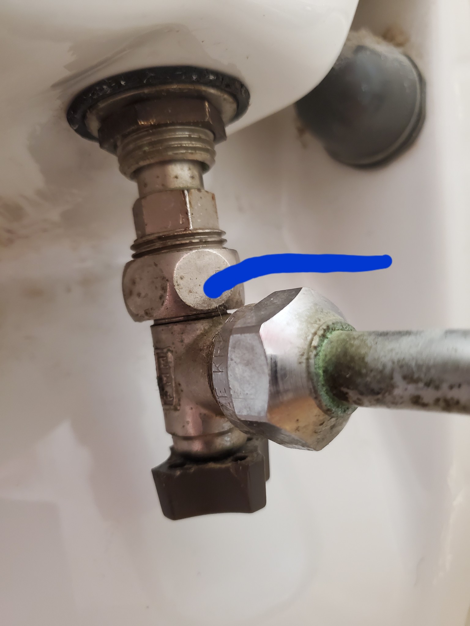

Ok, tack för hjälpen, min tanke var att byta hela inloppsmekanismen till en fluidmaster, då mek och toan är från 80t och lär väl krångla igen snart. Har du möjligtvis bytt en sådan och vet vilken av gängorna man ska skruva upp, jag försöker skruva upp den blåmarkerade området, hopps det är rätt.T tergo skrev:prova lyft flottörarmen så högt det går 2-3 gånger och ev lite avkalkningsmedel överst på intagningsventilen
