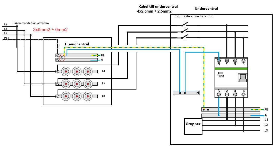

vi har en verkstad dit förra ägaren dragit 5x2,5mm2 från huvudcentralen, tåtarna N och PE i kabeln till verkstaden har han lagt på PEN-skenan i huvudcentralen, för att sedan dela N och PE på varsinn åtskild plint i centralen i verkstaden och sen till JFB.
Jag tycker det verkar lite avigt.. borde inte PE och N läggas på samma plint i nya centralen i verkstaden, och därifrån gå med N till JFB?

Nej.D dsjodin skrev:
Då uppfyller man inte kravet på att en PEN skall vara 10 mm2
Har man 2,5 mm2 så har man redan delat upp i N och PE.
Blå nolla skall gå direkt till JFB och sedan upp till Noll-skenan.

Vad menar du med huvudcentralen?
Är det första centralen efter mätarskåpet eller är det mätarskåpet?
Om det är mätarskåpet och det inte finns någon möjlighet där att dela PEN till PE och N så är det precis som Leif pch Avemo skriver, PEN-ledare minst 10 mm2
Är det första centralen efter mätaren så finns det noll och jordskena där så då är det till att ändra om anslutningar där.
Är det Diazed eller normcentral?
Finns JFB installerad i centralen?
Frågorna är många så kan du ta bilder och lägga upp så kan du få ett mer precist svar på åtgärder

Huvudcentral = första centralen efter mätarskåpet.U Uffe A skrev:Vad menar du med huvudcentralen?

Huvudcentralen är Diazed. ej jfb. PEN-skena. matad med 3x6mm2 + 6mm2
Verkstadscentralen är normcentral. med jfb. Matad med 4x2,5mm2 + 2,5mm2
Ska se om jag kan få till lite bilder alt. en vettig skiss på det hela.

Det är helt korrekt som det är gjort. Det finns ingen PEN-ledare här, utan de separata N- och PE-ledarna i kabeln utgår från PEN-plinten helt korrekt. Där sker uppdelningen från TN-C till TN-S. Man får då inte lägga ihop dem i matad central för då blir det en PEN-ledare av dessa två.

Här kommer en skiss över hur det är kopplat. hoppas den kan skingra ev rökridåer.U Uffe A skrev:Bättre med bilder ☺

undercentralen sitter under egna säkringar i huvudcentralen om det är otydligt...
Det är rätt kopplat!D dsjodin skrev:
Dock får ingen förbrukning kopplas mot inkommande första ”skarvplint” för nollan.
All nolla skall vara ansluten efter JFB

Ingen grupp som ligger efter JFB får anslutas till den nollskenan. Ev grupper som ligger före JFB ska anslutas till den skenan. Nu verkar inte TS ha några sådana grupper för tillfället men det kan ju ev ändras.
Att skarva nollan så är dock onödigt och den skulle hellre få gå direkt till ingången på JFB, eftersom grupper före inte finns.

Om du tittar på huvudcentralen då finns det en jordskena och en nollskenan.L Leif i Skåne skrev:
Dessa är förenade med en skruv.
Det spelar för funktionen ingen roll var man kopplar nolla och jord.
Det är i princip samma koppling punkt.
Men det är märkt PE och N
Alltså ska blå ledare kopplas i N-skenan och gul-grön i PE-skenan

Ja, inlägg #8 vrider på den ursprungliga frågan (där visserligen inkopplingspunkten av PE och N i matande central inte var en fråga).
Jag ser inget fall där det är valbart om utgående N för en huvudledning ska tas från PEN eller "N-plinten", fall där det inte skulle spela någon roll, utan det är alltid entydigt en enda punkt som är rätt. Den faktor som styr är vad det är för N-plint det handlar om (vilka som råkar finnas) och var fasledarna tas ut, i princip

Man ska välja den N-plint som (eventuellt) finns på motsvarande nivå. Saknas N-plinten för de första två fallen så utgår man ifrån PEN-plinten.
Här får man se upp med TN-S-matad central där inkommande N går direkt till JFBn. Vill man gå ut med en huvudledning före JFBn så saknas ju en N-plint för detta, så den får man skapa i detta fall. I detta fall finns ju ingen PEN-plint heller, utan en PE.
