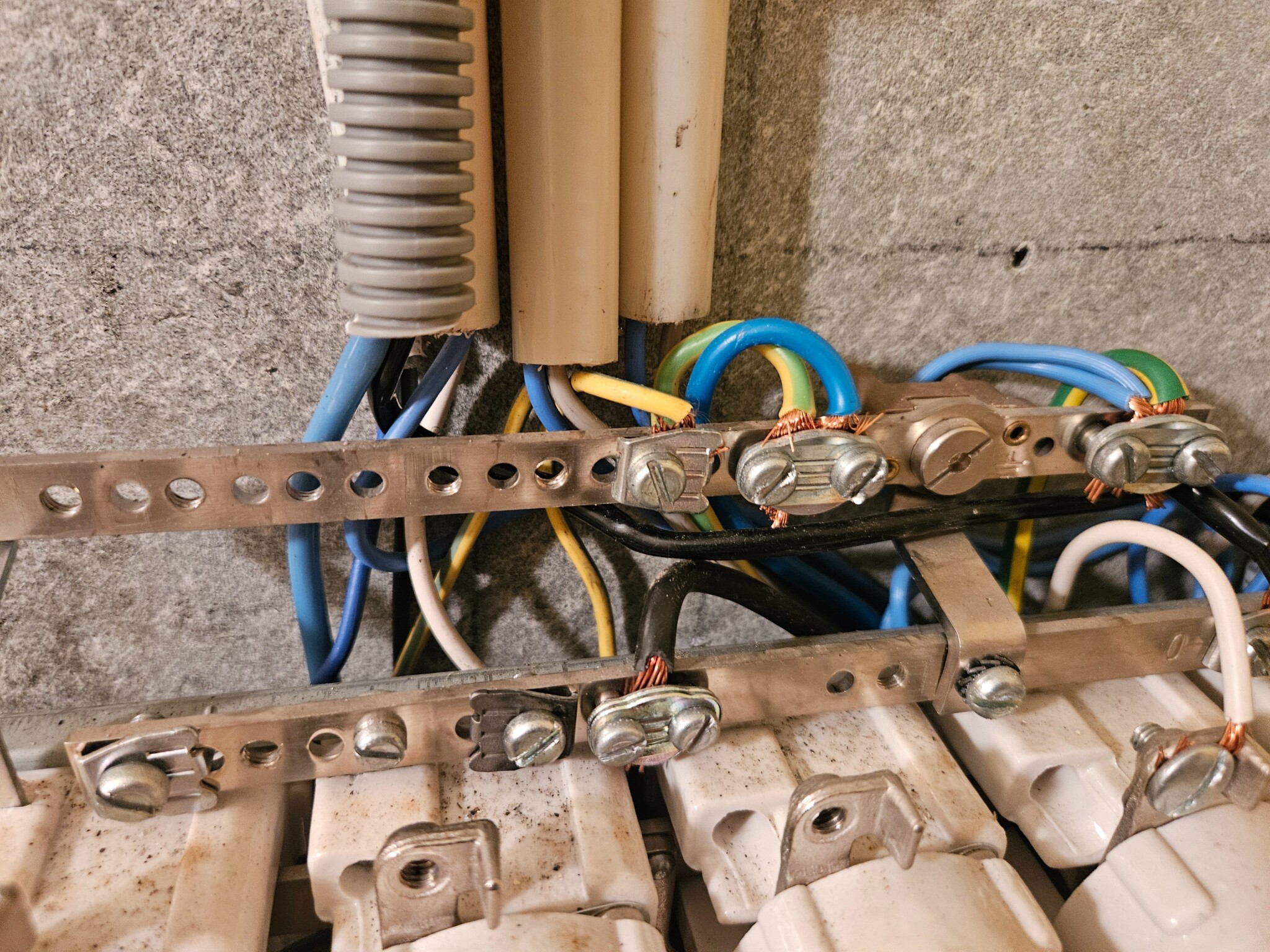

J
Hej, vad är detta för system på centralen? TN C / S?
  • Elektrisk central med kopplingskablar och kopparledningar, frågar om TN C / S-systemet.
A
Tn-c-s. Det är det vanligaste i Sverige.
Men det ser lite "blandat" ut med både skyddsjord och nolla på samma skena. Högst troligt har du TNC i matningen
Det finns en bygel och skruv som förbinder nollskenan med jordskenan. De indikerar TN-C. Med detta sagt bör den centralen ses över. Det ser inte jättebra ut.
J
Tack för alla svar.
Vad blir en lämplig åtgärd om en ny central ska installeras med jfb?
J Jonas Ka skrev:
Tack för alla svar.
Jag är inte riktigt med på vad frågan är. Om du installerar en ny central behöver du väl inte åtgärda den gamla? Det ligger neutralledare på jordskenan i befintlig central. Det går inte att se säkert på bilden att det är fel. Men det bör kontrolleras. Och flera ledare under samma överfall bör undvikas.
Robin Lindberg
Det behövs ingen åtgärd, bara att installera. Alla tveksamma anslutningar man ser på bild kommer ju att försvinna.
Robin Lindberg

J
Eftersom det finns både PE och N, kan man då koppla TN S i nya centralen?
Det är kanske dags att förklara varför du frågar och vad bilden föreställer.
Oberoende av om centralen är matad med TN-C eller TN-S så kan du få TN-S från centralen. Om du "har" PE och N så betyder det TN-S. Centralens grupper är alltid TN-S.
Du kan få bättre svar om du förklarar vad du skall göra.
1. När man pratar om att en central är kopplad TN-C eller TN-S syftar man oftast på om antalet ledare i huvudledningen som matar centralen är 4 eller 5.
2. Med få undantag kan alla centraler kopplas antingen TN-C eller TN-S. Det är inte centralen det hänger på utan huvudledningen.
3. Om centralen är matad TN-C så sker en uppdelning till TN-S i den. Det finns alltid både PE och N.
