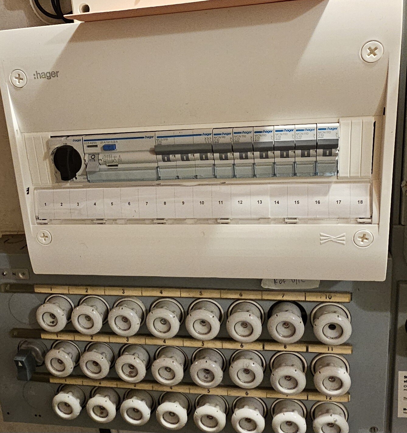

Hej! Funkar det 2 centralen vilka är TN-C och TN-S koppling på samma inkommande? ( det betyder en av de är modern central med jordfelsbrytare och den andra proppskåp utan jordfelsbrytare).

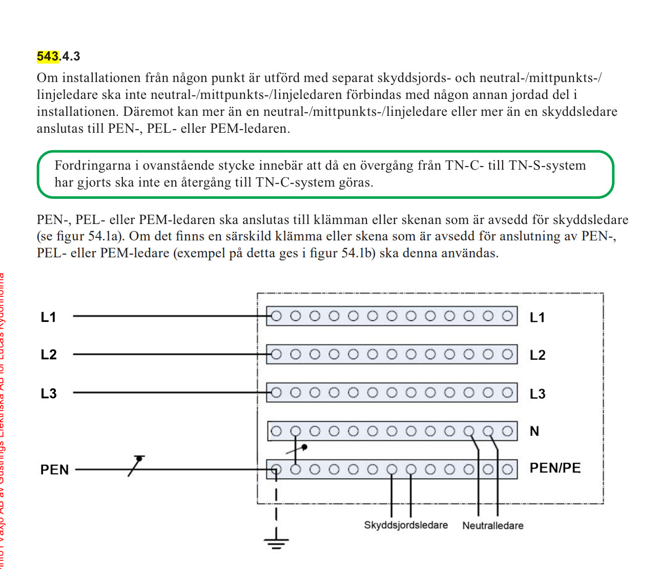

Lite svårt att förstå vad du menar, men du kan inte gå från TN-C till TN-S och sen tillbaka till TN-C

BTR: Nä. Jakopp har rätt. När man gjort den övergången får inte nolla och jord sammanföras igen.
Jakopp
Bara för att man kan betyder inte att man ska. Låt oss hålla oss till en god elsäkerhetsteknisk praxis
S BTR skrev:
Det går.
Har 2 gamla elcentraler med PEN inkommande och vill byta en av dem till modern centralen med jordfelsbrytare och den andra centralen kommer inte byta. Nu undrar jag om det går.

Tack för svaret! Men jordfelsbrytare kommer vara före proppskåp ( utan Jordfelsbrytare).

Lite otydligt vad problemet är. Matas centralen med 5 ledare är den TN-S och matas den med 4 ledare är den TN-C. Så det är matningen som bestämmer om du kopplar centralen TN-C eller TN-S. Inte hur gammal den är. Du kan mata en TN-S-central från en TN-C-central men inte omvänt. Jag ser inte att det du skriver borde vara ett problem. Men beskriv lite mer och ta ett par bilder så blir det lättare att besvara frågan.
Och det skulle vara en elsäkerhetsteknisk risk att fördela en TN-C före en JFB som efter den är TN-S. Det får du utveckal till 100% för att vara trovärdig.
Helt ärligt förstår jag inte vad du försöker säga?
Jag har endast hänvisat till Elinstallationsreglerna då BTR sagt att man kan återgå till TN-C från TN-S
TN-C inkommande till TN-S central och sen vidare till TN-C central om det funkar menar jag.
