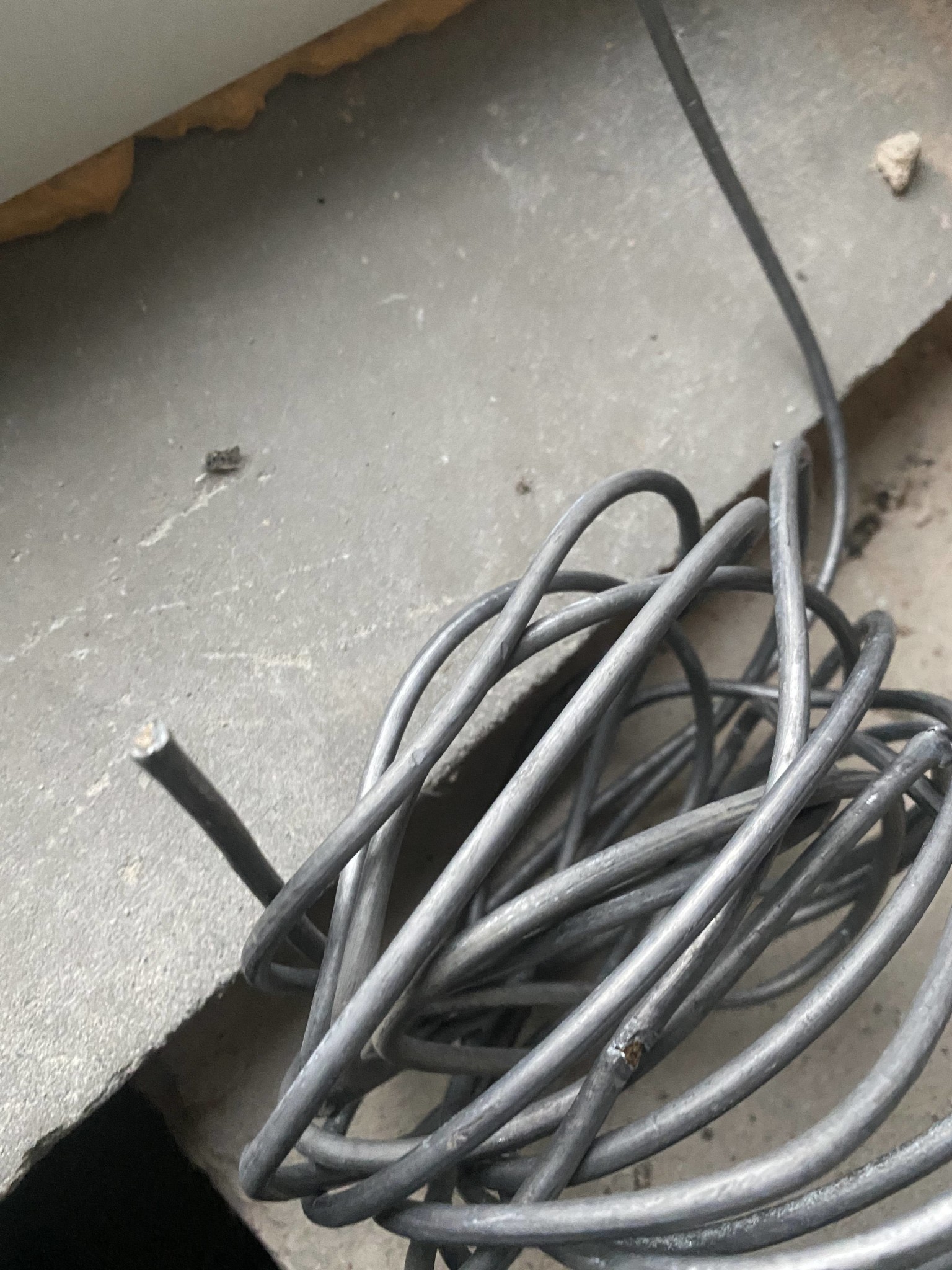

Sitter en kabel med tjockt lager bly på vinden som går utmed hela vinden och försvinner ner (okänt vart) vid skorstenarna.
Är det något slags åskskydd?
Huset är byggt 1948.
Tjock kabel med blyhölje ligger hoprullad på ett vindsgolv, eventuellt del av gammalt åskskydd.
Telefonkabel kan det vara.
Skala upp en bit och ta en bild.

nepp, bara en ledare ca 4mm2 och telefonkabeln gick ijämte.
Och en nedledare för åskskydd ska helst inte dras in i huset utan förläggas utanpå, och behöver ingen blymantel. Så nånting annat är detta.
Är det inte en kvarleva från den tid man laddade sina batterier med en vindmolla? En klenspänningskabel.
Du skriver att en ände försvinner ned, men kan du följa och se var den andra änden tar vägen?

Andra änden går över hela vinden och ner vid den andra skorstenen i andra änden av huset.
Alltså kommer upp vid södra skorstenen, går vidare 2 m söderut för att vid husgaveln vända 180grader, gå över hela vinden rill andra gaveln, vända och gå tillbaka ca 2-3m och ner vid norra skorstenen/ventilationskanalerna.
Kan de vara så att kabel från nätleverantören var en luftkabel en gång i tiden? Dessa brukar precis som gamla telefonkablar gå ner vid skorstenen förr i tiden.
Och att man i "nutid" grävt ner nätkablarna i området.

Var ju bara en enkelledare och dessutom med blyhölje (leder väl ström = noll isolerad)
Flertrådiga Ledaren i var 4-6mm2
