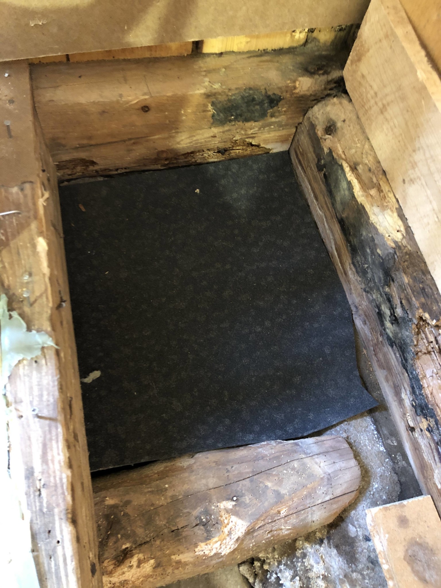

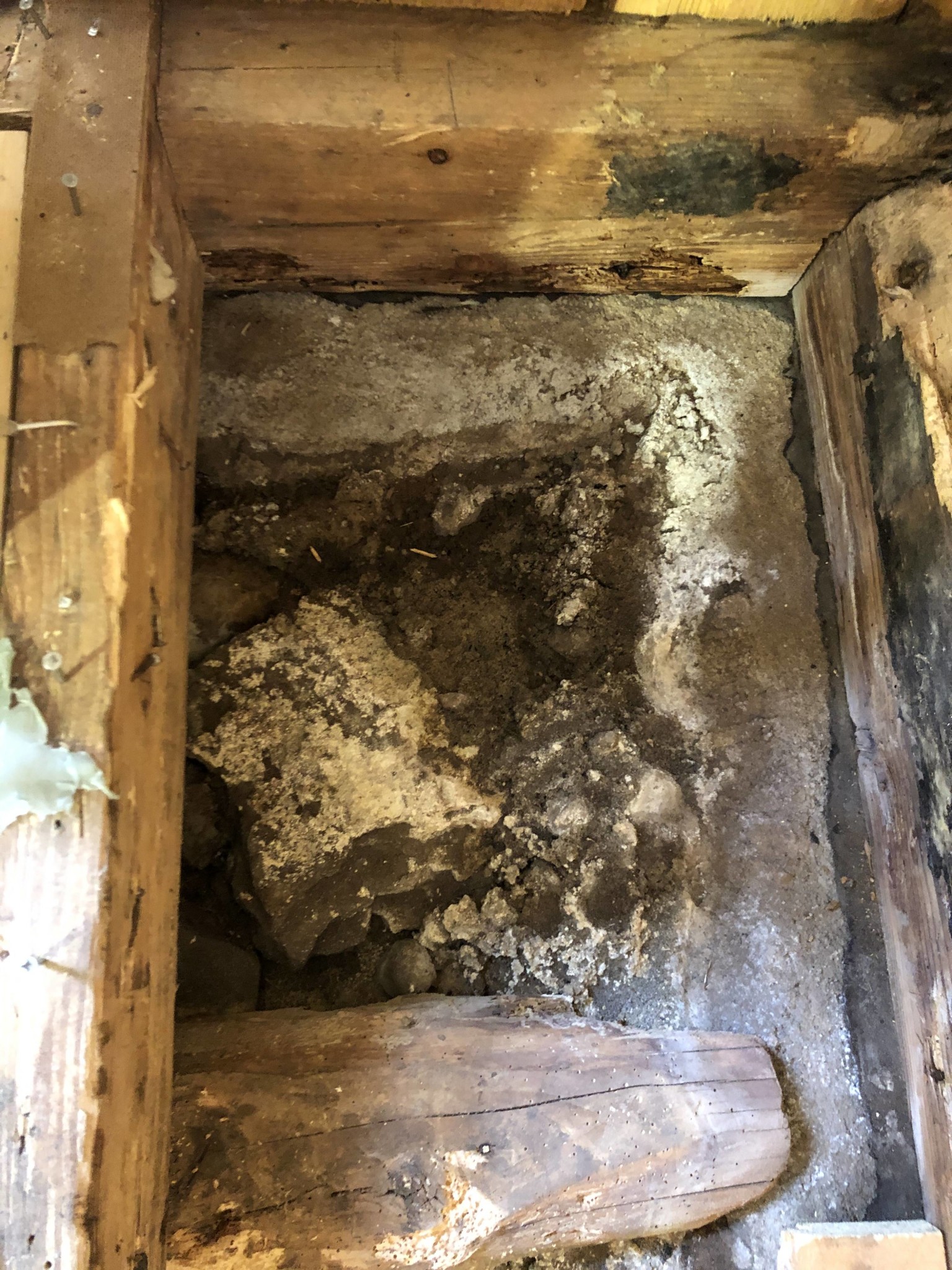

Jag håller på och renoverar köket och har brutit upp golvet pga att det kommer bli lite annan rördragning och även för att det var en vattenskada för ett tjugotal år sedan och jag vill verifera att allt är okej. Vattenskadorna på virket som syns på bilden är således gammal och torr.
Det är krypgrund under huset och i ena hörnet ligger trossbottenplankorna cirka fem centimeter ovanför stenarna och betongen. Jag tog grovdammsugaren och sög bort allt löst material och funderar nu på om jag ska lägga en bit tjär/takpapp som extra skydd? Eller är det lika bra att låta bli?

Det tycker jag låter som en bra lösning. Kapillärbrytande som det väl heter.
Perfekt, då kör jag med det.
