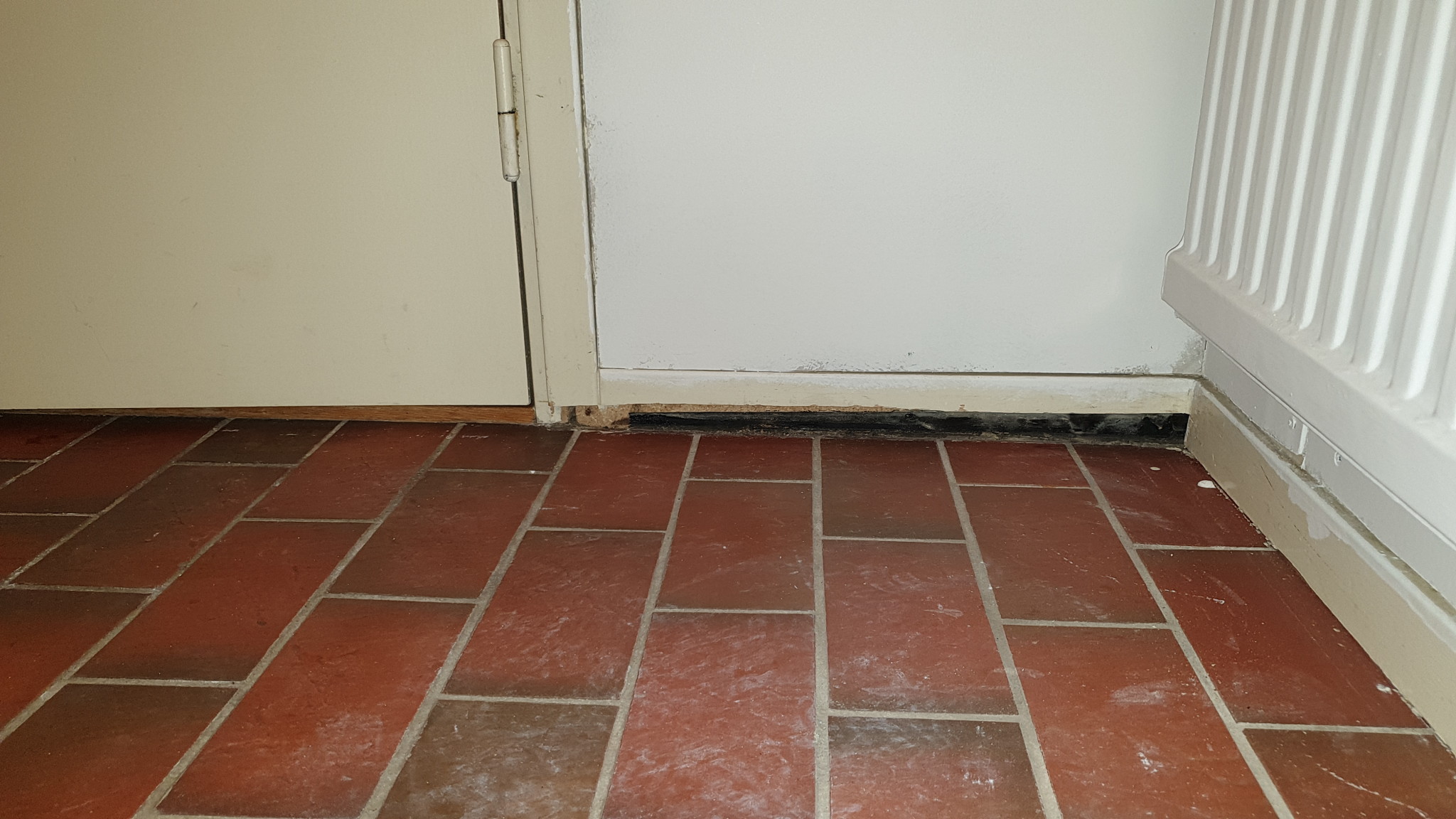

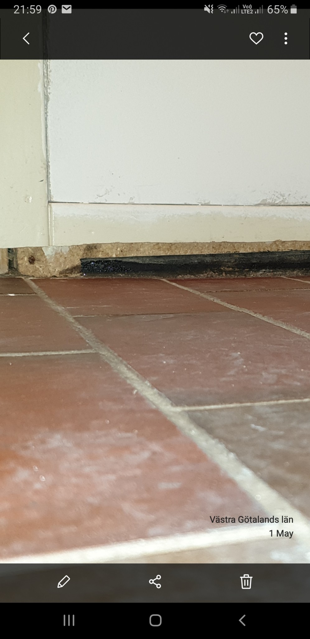

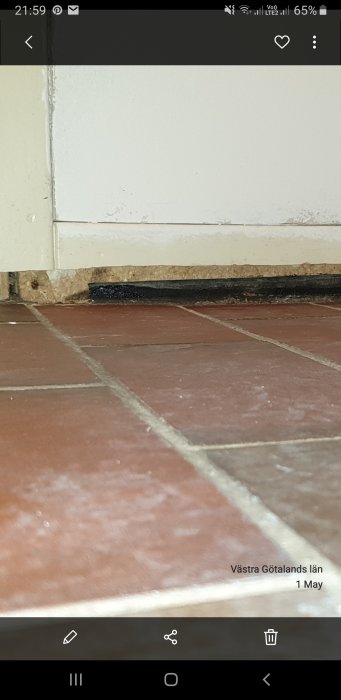

Jackade ur golvsockeln för att lägga laminat ovanpå klinkersen och stötte på något tjäraktigt svart under listen, vad kan detta vara? Detta är alltså i hallen på en tillbyggnad gjord 1967 till huset.
  • Svart tjäraktigt material vid borttagen golvsockel intill klinkergolv och vit dörr i en hall från 1967.
  • Golvsockel med en urjackad del som visar en svart, tjärliknande substans mot bakgrund av terrakottafärgade klinkerplattor.
Vi hade liknande på vissa ställen i vårt his byggt 1062. Jag fick senare höra att den _kan_ vara asbestbaserat tätskikt. Det ska vara fantastiskt slitstarkt...
Jag tror det är ren tjära, som har använts som tätskikt helt OK inget att oroas av.
