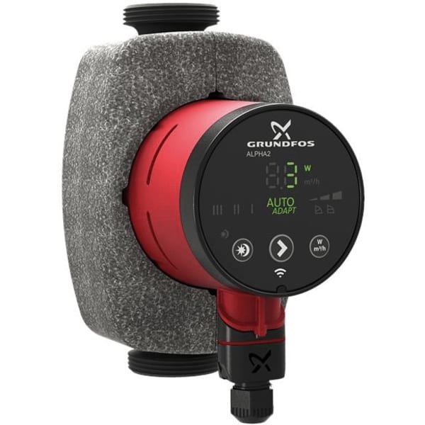

Sittställning
Jag byta vår cirkpump själv för radiatorkretsen till en Grundfos, märkte inget på elräkningen men det kändes bättre.
Det va lätt att byta, gav runt 2k på tradera tror jag det va.
  • Grundfos cirkulationspump för radiatorkrets installerad, synlig kontrollpanel och anslutningar.
