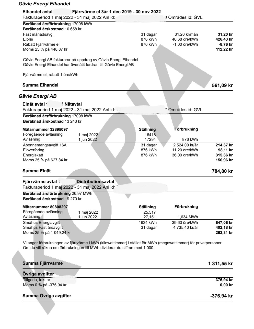

Har idag fjärrvärme och huset finns i Gävle samt bundet avtal som går ut 30/11 i år, och tycker det bara blir dyrare och dyrare varje år med fasta kostnader samt att när man kollar runt bland vänner samt på nätet så ser det ut som att bergvärme är mycket billigare än fjärrvärme överlag, stämmer detta och kan det då vara värt inför framtiden att installera bergvärme för oss istället då priserna knappast kommer bli billigare utan snarare tvärt om.
Vi har även FTX i huset och tänkte köra kylbatteri på detta, men med fjärrvärmen var det knappt lönt då det gick på kallvattnet, men med bergvärme blev det ju genast bättre kyla enligt leverantör av FTX, så det är ju även det en boost på sommaren att kunna ta frikylan.
Tror vi har ganska nära till berggrund då dom fått spränga ut för huset när det byggdes 1960 så tror inte det behövs något extra foderrör än "standard". Vad kan man räkna med för pris ungefär med pump och borrning. Det är ju vattenburna radiatorer och rör till detta redan pga fjärrvärmen, så där kostar det inget extra.
Samt kan det vara försvarbart att byta till detta? Bifogar lite bilder på förbrukning samt faktura för vår anläggning i dagsläget.
Huset är 120kvm boyta samt ca 20kvm uppvärmt garage samt ca 60kvm uppvärmd källare som är inredd och isolerad från utsidan vid dränering.

Enligt Gävle energis hemsida så kommer du betala runt 60öre/kWh för fjärrvärmen kommande vinter.
Elen verkar du kunna binda till runt 220 öre/kWh som billigast. Räknat på att du har en genomsnittlig effektivitet (COP) på 4,5 på en ny optimal bergvärmepump betalar du c:a 50 öre/kWh för den energin.
Du sparar alltså kanske 10 öre/kWh. Enligt din faktura blir isåfall besparingen 2600 kr per år. Återbetalningstiden för en bergvärmeinstallation blir då i storleksordningen 75 år, exkl. ränta.
Med andra ord inte lönsamt.

Jag håller på att gå igenom all el i huset då tidigare ägare har varit väldigt klåfingrig på just den biten och kopplat hej vilt så man har inte full koll. Ska mäta upp allt efteråt för att se vad som drar så mycket.
Huset är tilläggsisolerat med 50cm för 3 år sedan och nya 3 glasfönster sen några år tillbaka, ingen nämnvärd minskning på förbrukningen efter det, så något skumt är det. Däremot är det en ny mätare sen en månad tillbaka, så ska bli kul att se om det gör någon skillnad i förbrukning om den gamla kan ha varit skum.
Jag räknade ändå i all hast inte med elöverföringsavgift och energiskatt så elen kostar nog egentligen 60 öre till vilket gör att du istället skulle gå back på bergvärmen varje månad. Förutom de 200 tkr installationen kostar…
Som jämförelse gör vi av med c:a 10000 kWh mindre per år i hushållsel och då inräknat två golv med elgolvvärme. Förhoppningsvis hade er föregående ägare dyra elvanor.

Något är fel. Hur mycket fjärrvärme och el har nu förbrukat nu under sommaren? Fjärrvärmen ger varmvatten så det elen ska bara hushållsel.
Vi hat ett äldre hus som förbrukar ca 18000 kWh fjärrvärme per år och 5500 kWh el per år.
Då har vi förvisso ”bara” 20 grader inne men er elförbrukning är jättehög.
Hur värmer ni garaget? Har ni elgolv som går på max året om?

Bifogar Maj och Juni fakturorna för att visa förbrukning då.
De ligger lite högt också, något ligger och drar el. Har ni spabad? Pool? Elbil? Elektrisk golvvärme någonstans?
Elvärme i FTX:en som går in istället för att värma med fjärrvärme? Detta är högst misstänkt.
Det är i princip inte möjligt att ha ca 17 000 kWh elförbrukning per år i en mindre villa där uppvärmning och varmvatten värms med fjärrvärme.
Pool, badtunna, elbil, elektrisk golvvärme i stora utrymmen i källaren, eftervärmare på FTX?
