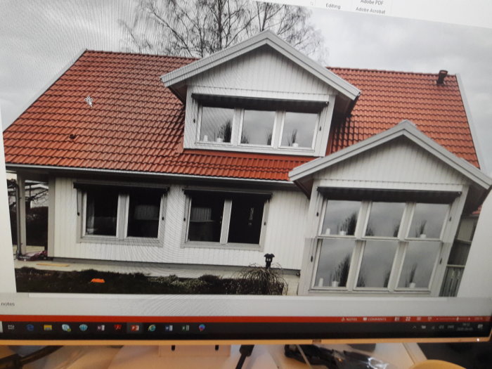

Vi har tänkt göra en utbyggnad på 15 kvm (attefall). Bilden är ett eget collage för att se hur det skulle se ut med sadeltak x 2 då vi har en befintlig takkupa. Önskar råd kring det estetiska, vad har ni för input gällande denna idé? Alternativet är en utbyggnad med platt tak men vi vill gärna ha rymden i tillbyggnaden då vi endast kan bygga 15 kvm. Tar tacksam emot feedback!

Så länge taken har samma lutning ser det bra ut, och det har de ju på bilden.

Att bygga ut med pulpettak från långsidan är hopplöst, så ett sadeltak är det enda som fungerar, enligt min uppfattning. Jag tycker ni kan överväga ett helt annat uttryck på utbyggnaden, falsad plåt och mycket mindre taksprång t.ex., för att minska den visuella konflikten med takkupan.
