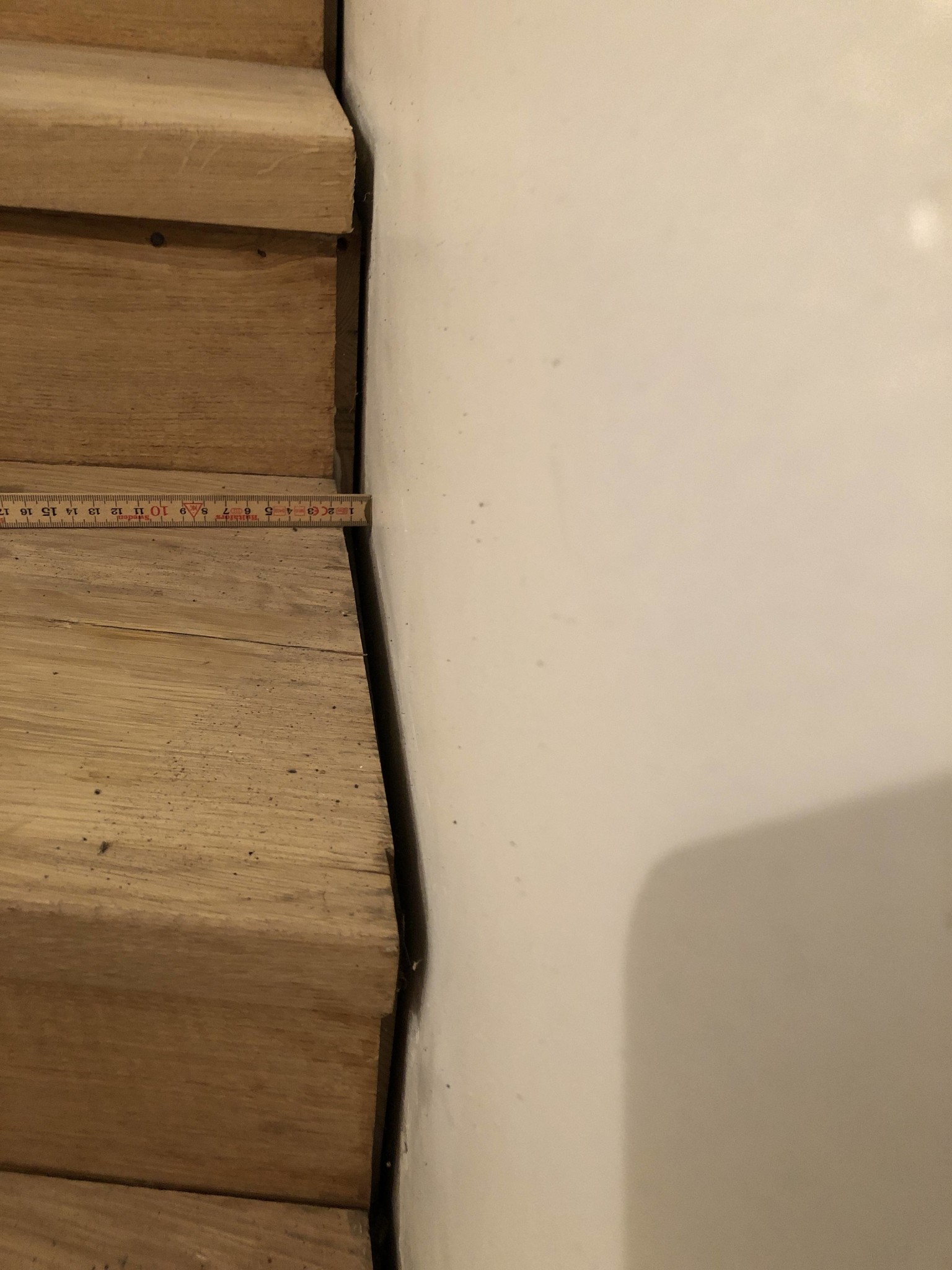

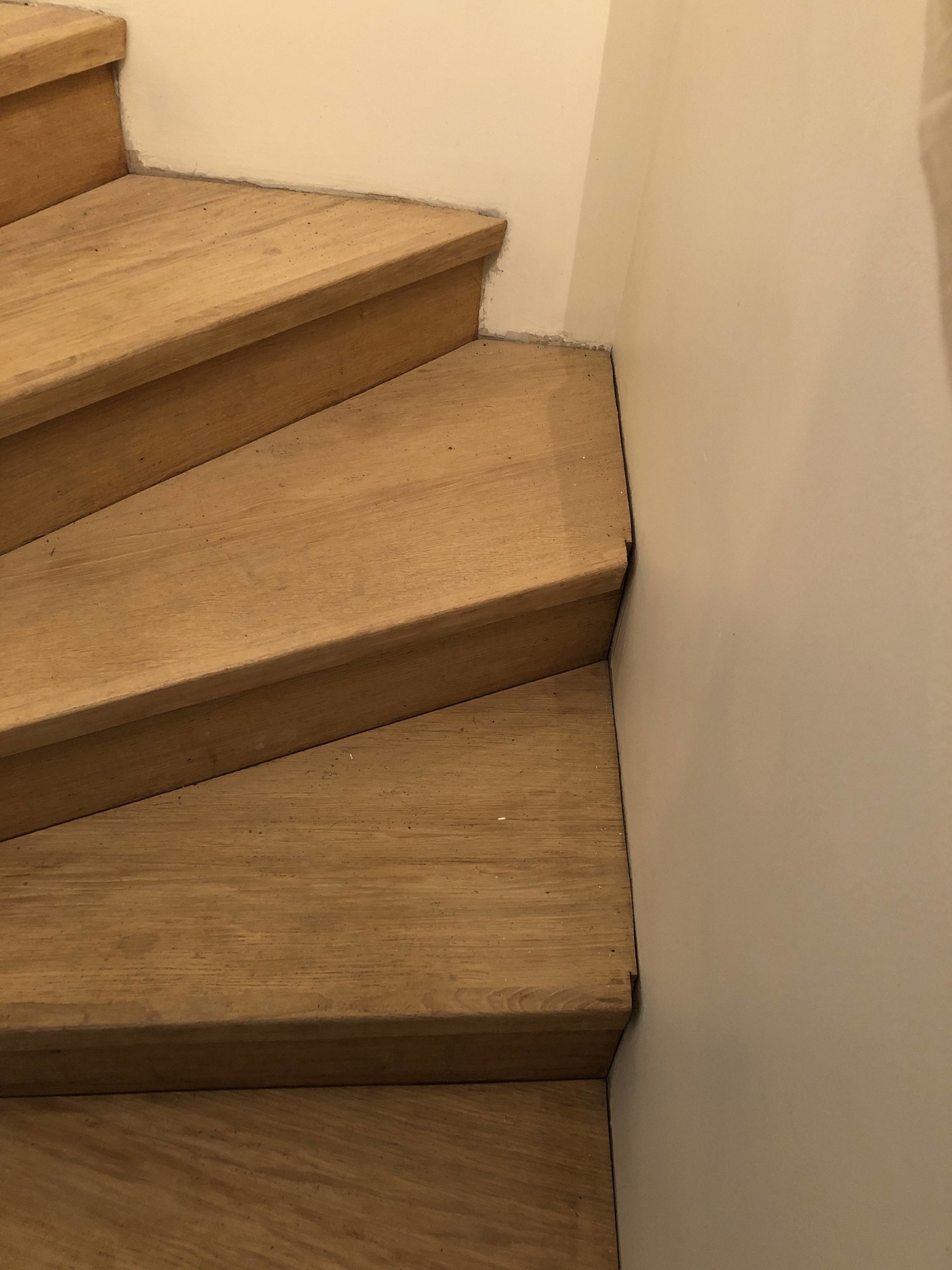

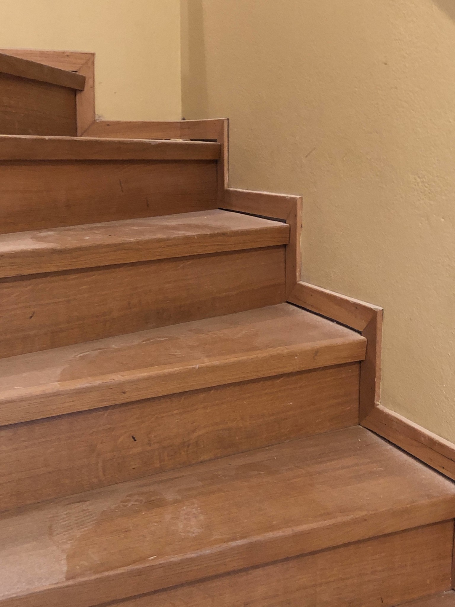

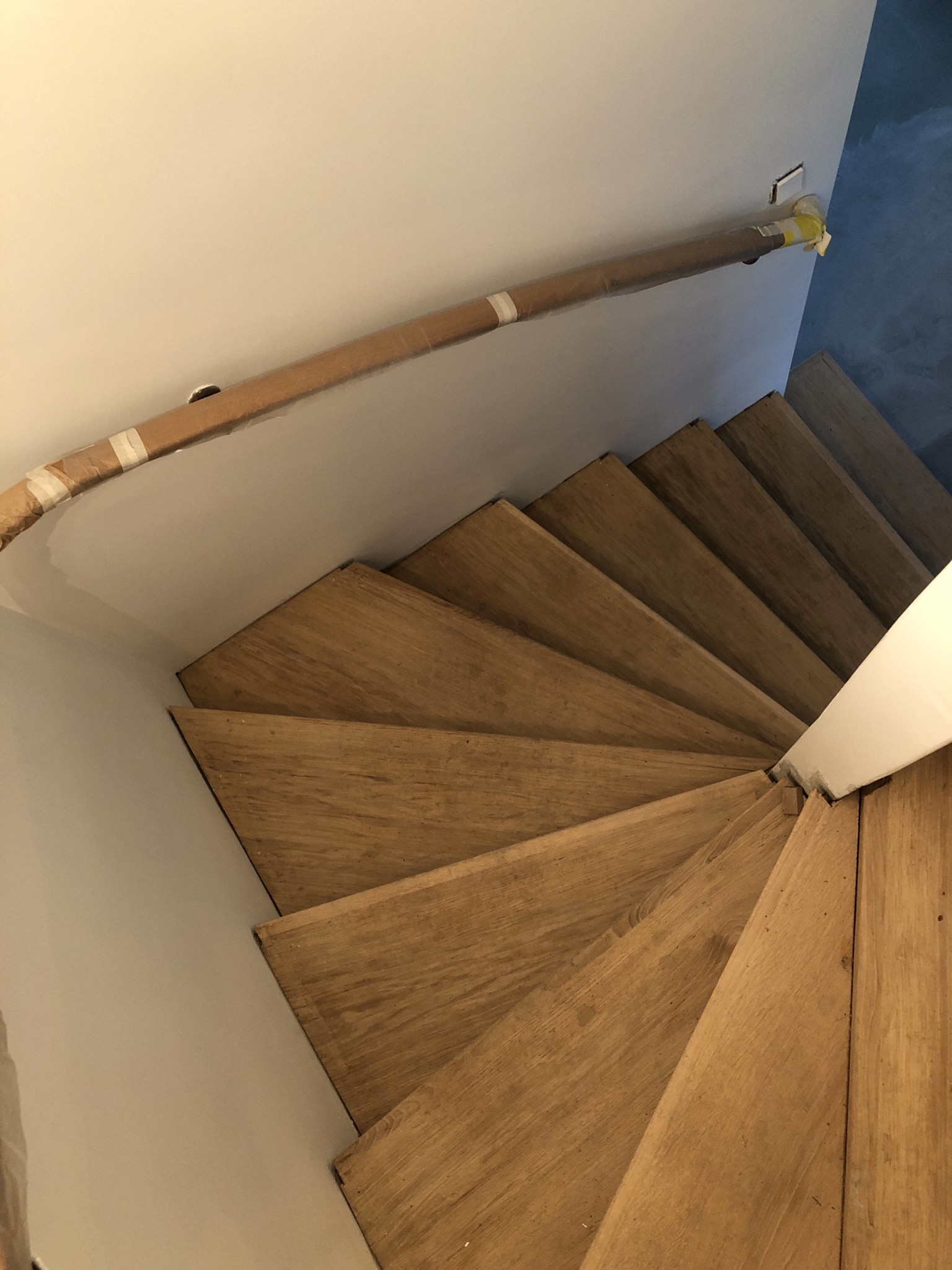

Håller på att renovera två stora ek trappor från 1950-talet. Har tagit bort en gammal heltäckningsmatta och dåliga bitar av gammal golvsockel 10mm från kanterna på den ena, medans den andra är original med dåliga golvsocklar som jag har tänkt att ta bort.
Det som framkommit är en stor springa mellan trappan och väggen. Man har även jackat ur läppen för att få in golvsockeln på flertalet ställen. Hade fört tänkt att slipa ordentligt och sedan betsa och lacka för att ta till vara på ekens karaktär. Men det blir inte lätt att pussla ihop sockel eller kvartalets i alla vinklar. Så jag är inne på att spackla de stora springorna med plastic padding och foga tätt, och där efter täckmåla hela trappan, men det känns lite synd.
Vad hade ni gjort? Tacksam för tips. Bifogar bilder med förutsättningarna. Lister med glipor kvar i den ena trappan. Skulle även vilja ha tips på bra och hållbar färg till trätrappa. Finns det t.ex. epoxifärg för trä som är lämplig?

Försöker väcka liv i en gammal tråd, hur löste du det med skarven mellan trapp och vägg?
