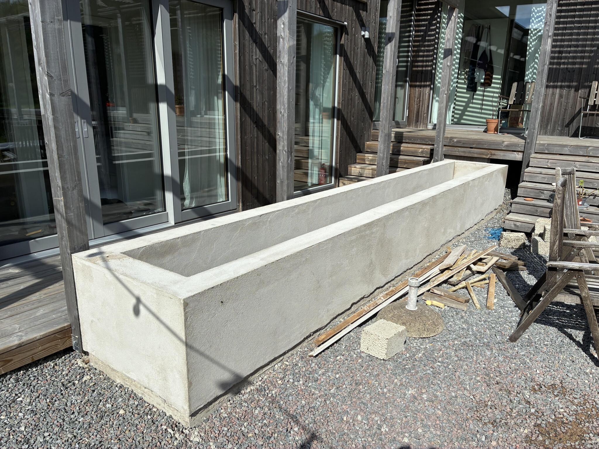

Jag är på jakt efter en fin och prisvärd toppsten till vår blomlåda. Utgångspunkten är något relativt tunnt (2-4 cm), gärna granit och cirka 20 cm bred. Någon som har bra tips?
Det är en murad och putsad blomlåda i lecablock, ungefär 6 x 1 m. 17 cm bred kant inkl puts. Den står på en gjuten sula i betong, har armering mellan skiften, putsnät och grundingsbruk. Anledningen till stenen är att lecan kan frostspränga utan skydd ovanpå, även om den är putsad. Det ska bli trall runt blomlådan, om någon undrar över den fula avslutet nedtill...
  • Murad och putsad blomlåda i lecablock med omkringliggande byggmaterial, placerad på grus bredvid en uteplats och husfasad.

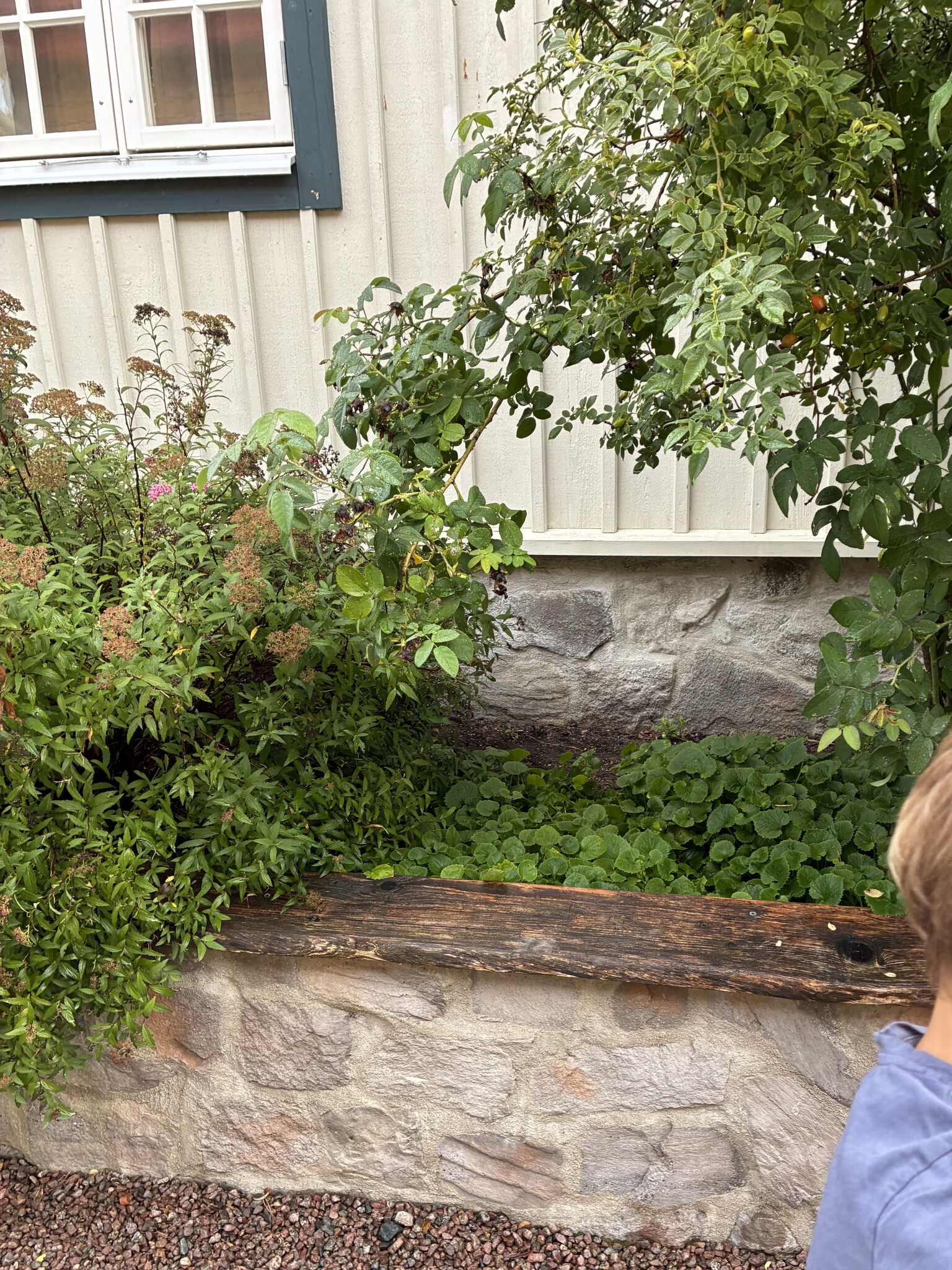

Har inga stentips men har sett blomlådor med trä ovanpå om det kan vara ett alternativ, här ett exempel.
  • Upphöjd stenrabatt med grönskande växter och buskar framför en träfasad och ett fönster.
