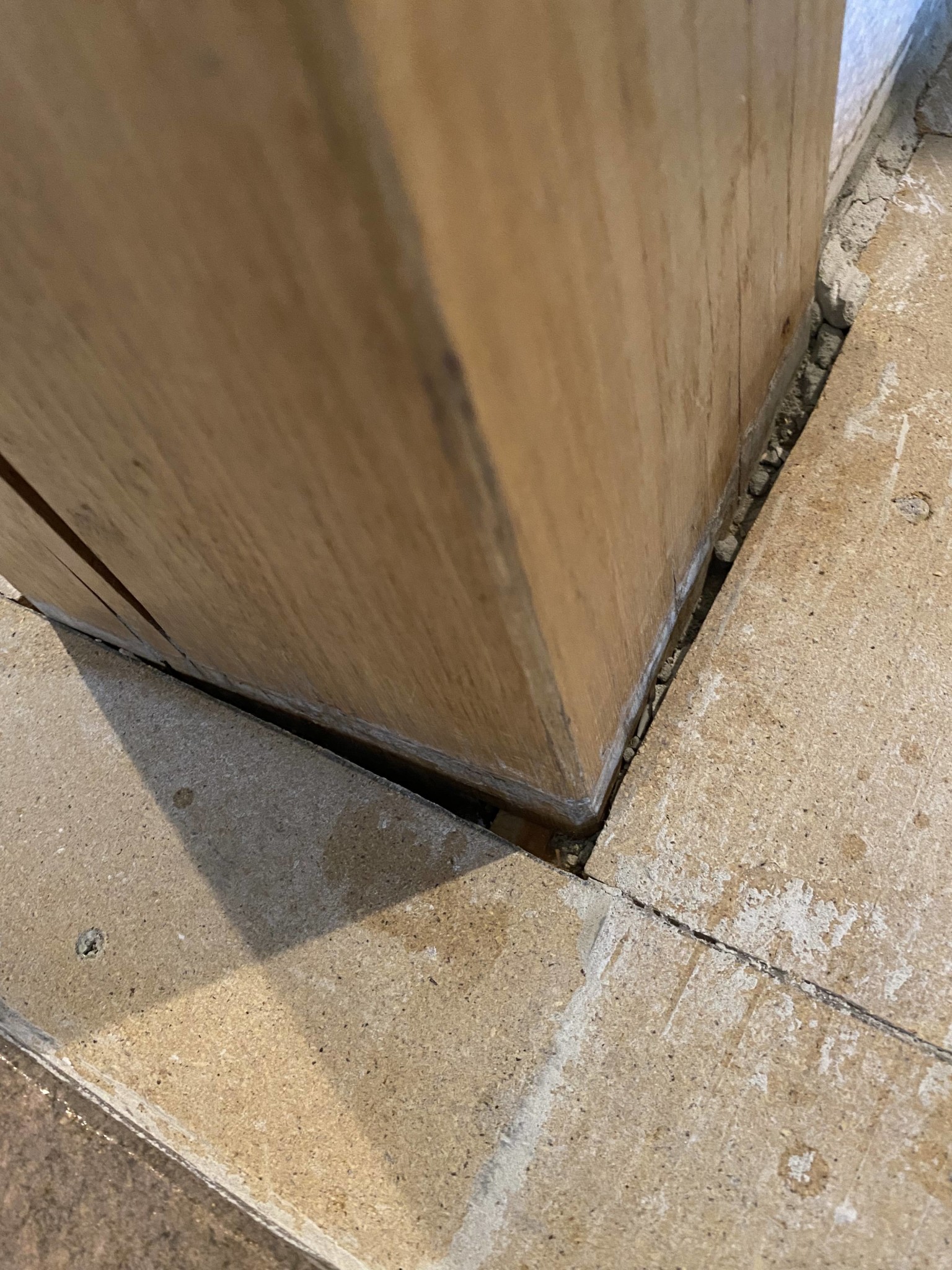

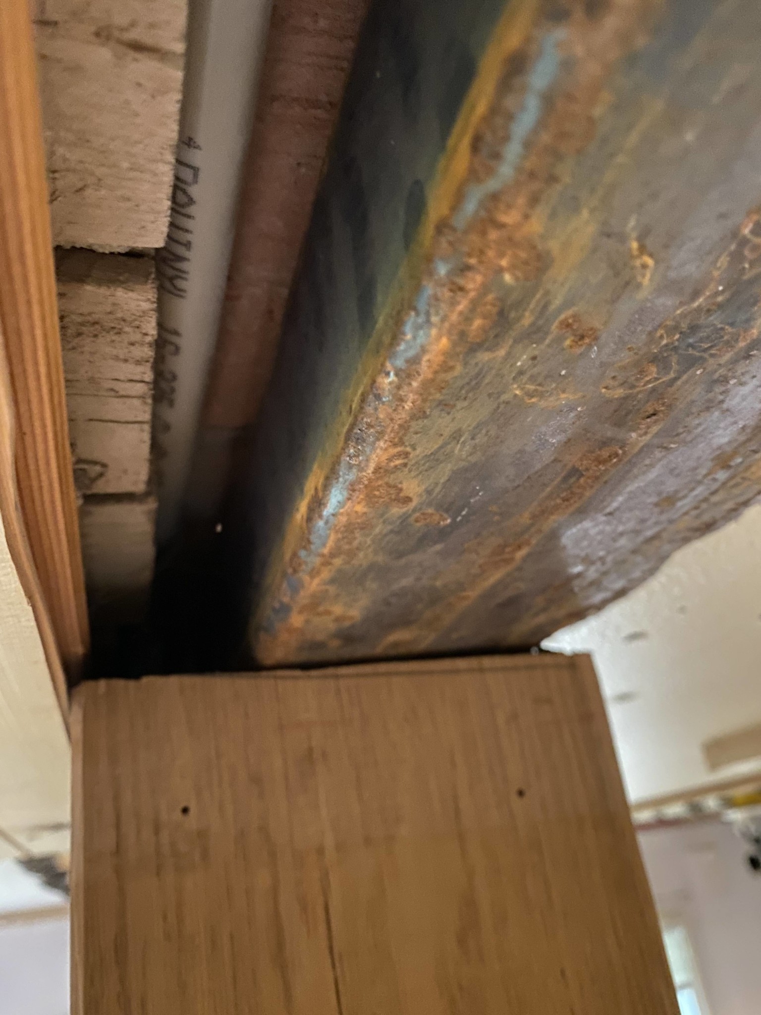

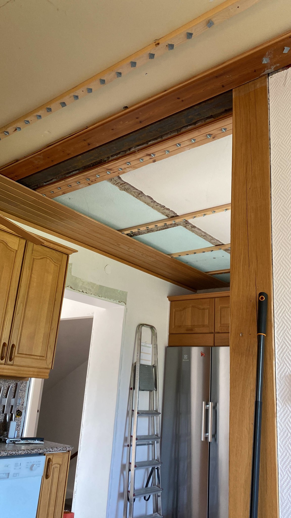

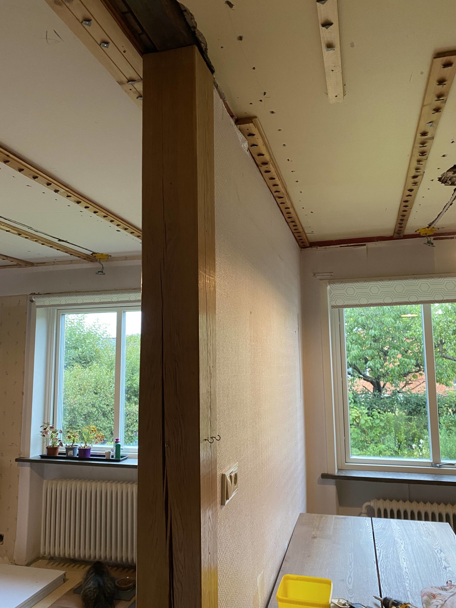

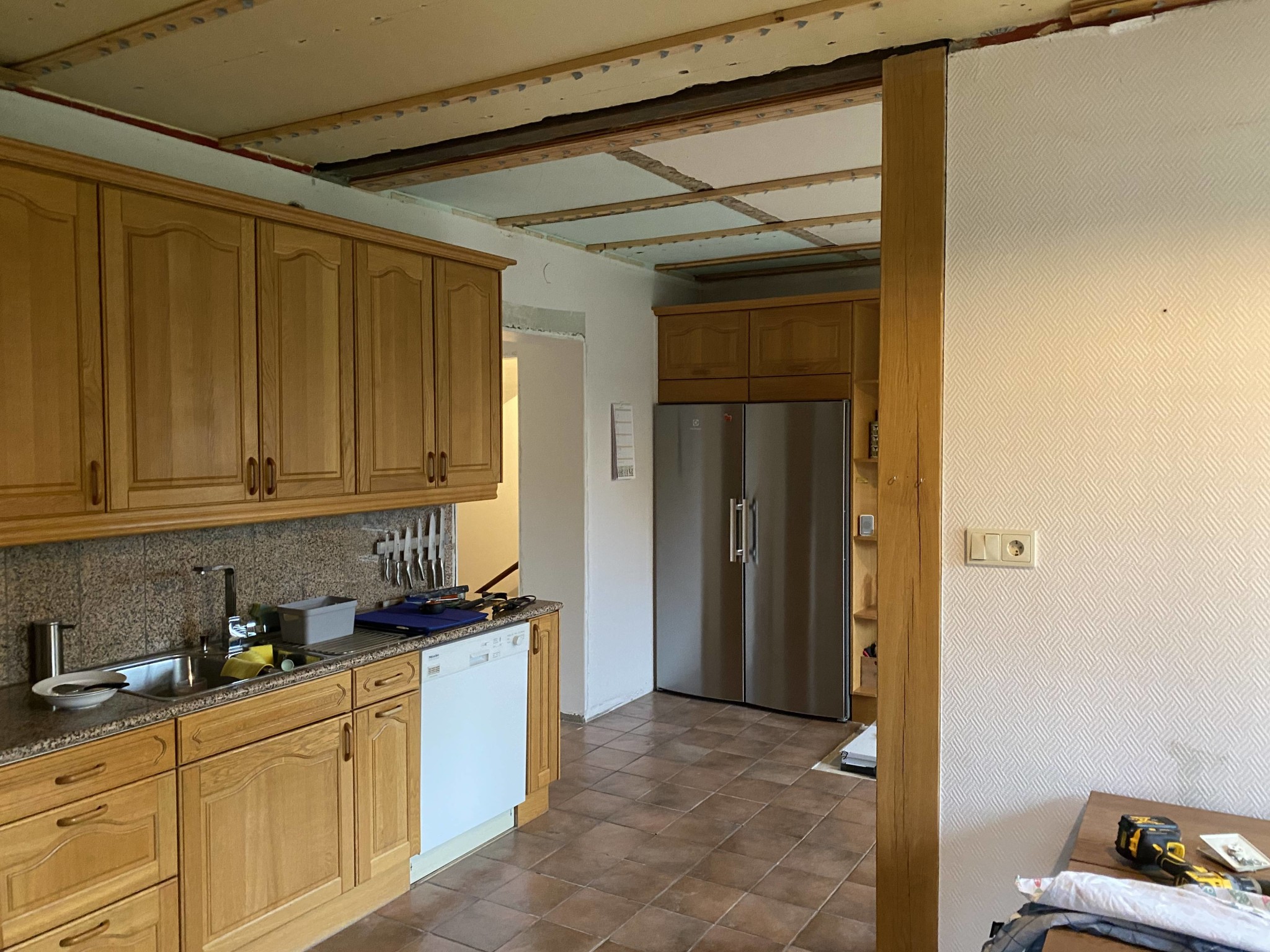

Vi ska ta ut en vägg i köket. Försökt få tag på någon som kan hjälpa oss räkna på avväxling men verkar helt omöjligt (skåne).

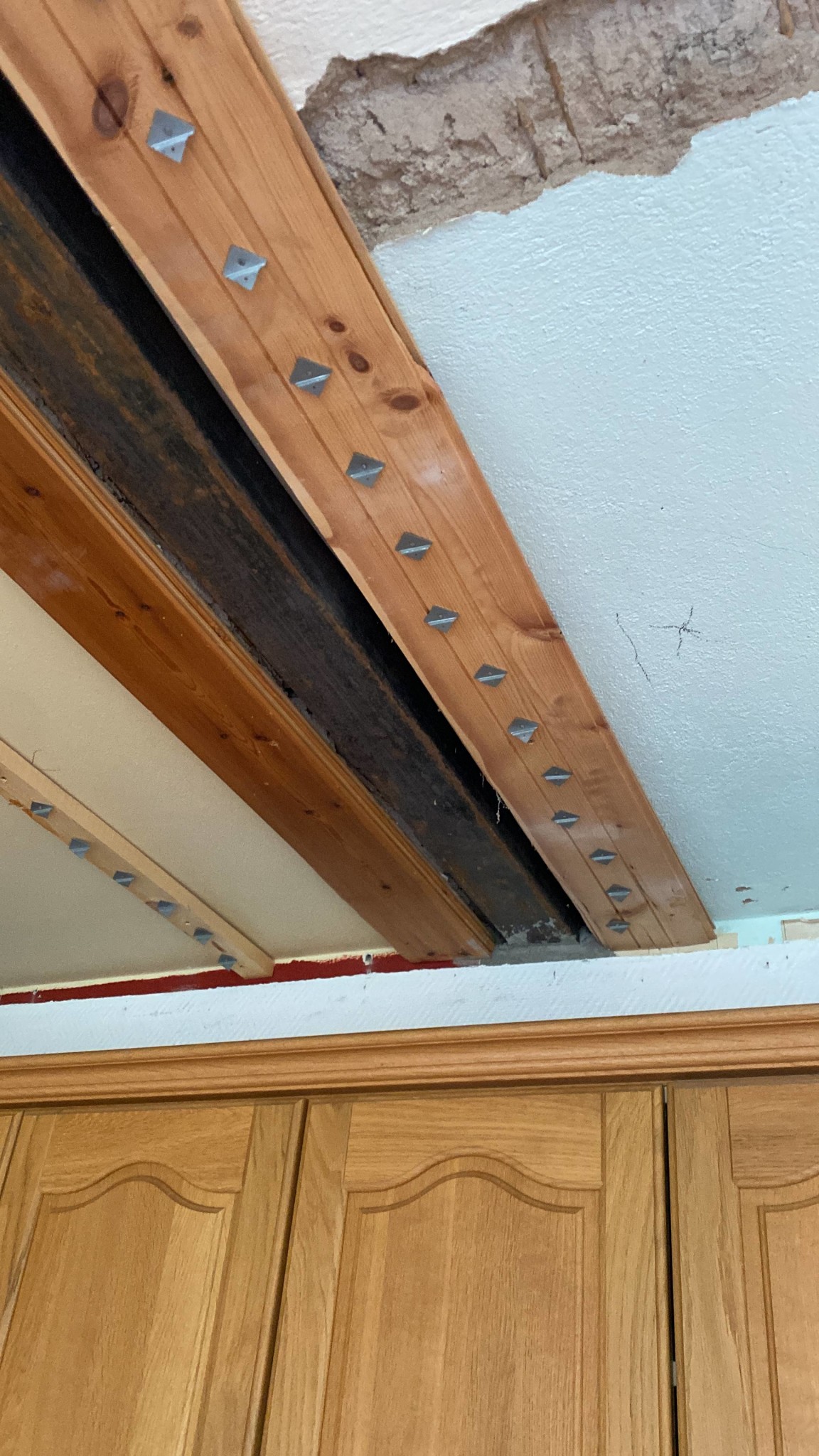

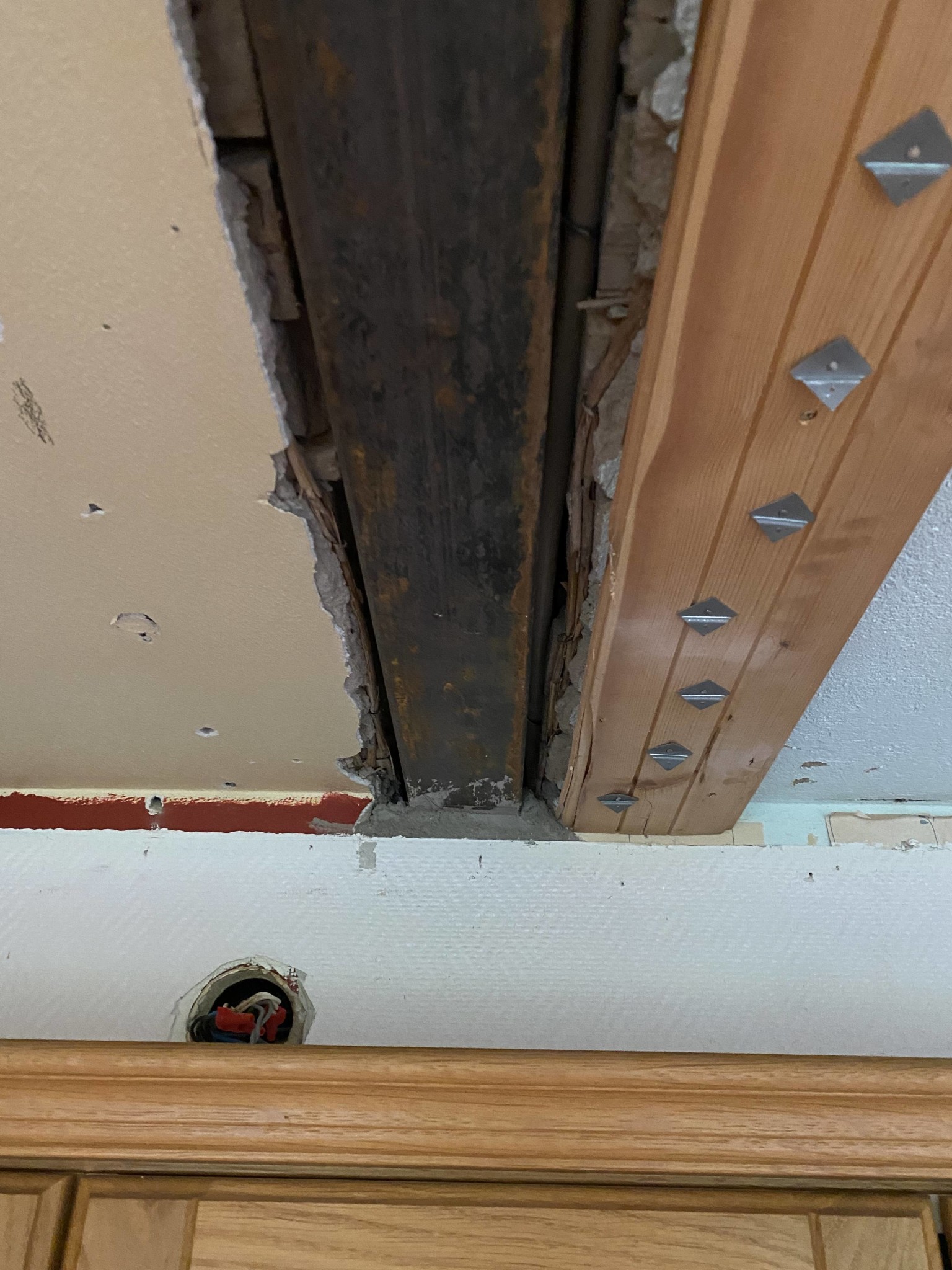

Sedan innan har man tagit bort halva väggen och där satt in en balk. Nu vill vi ta bort resterande vägg också och även den träpelare som man satt in och ersätta befintlig balk med en som går hela vägen.

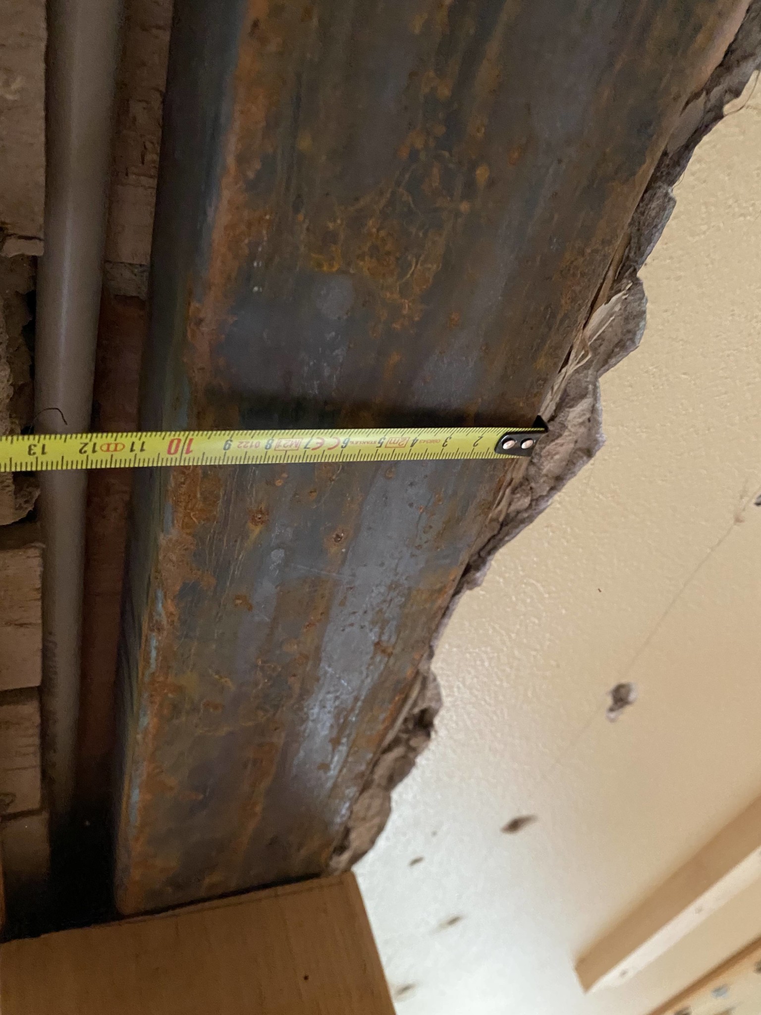

nuvarande balk verkar ha ett gap över sig och väggen på övervåningen. Får in fingrarna emellan.
Avståndet från yttervägg till innervägg är totalt 452 cm.
Väggen är tegel och fortsätter ner i källaren och även på övervåningen. Tjocklek ca 15 cm. (Men är bara kökets vägg som ska bort)
Höjd från tak till golv (väggen som ska tas bort) är 260 cm med en bredd av 223 cm.
Skickar med lite bilder som förhoppningsvis visar lite bättre på hur det ser ut?
Detta är inte hjärteväggen.
Vad tror ni det behövs för balk? Vi kommer ta in ett byggföretag som gör själva arbetet med de behöver underlag på balkstorlek.

  • Kök under renovering med borttaget tak, träskåp och inbyggd kyl.
  • Måttband som mäter bredden på en synlig bjälke och VVS-rör i en öppen väggkonstruktion.
  • Mätverktyg visar avståndet mellan två träytor i en byggkonstruktion.
  • Delvis renoverat rum med isolerade väggar och synlig träpelare, med utsikt mot fönster.

  • Renoveringsprojekt i kök med exponerade takbjälkar, trappstege och skåp.

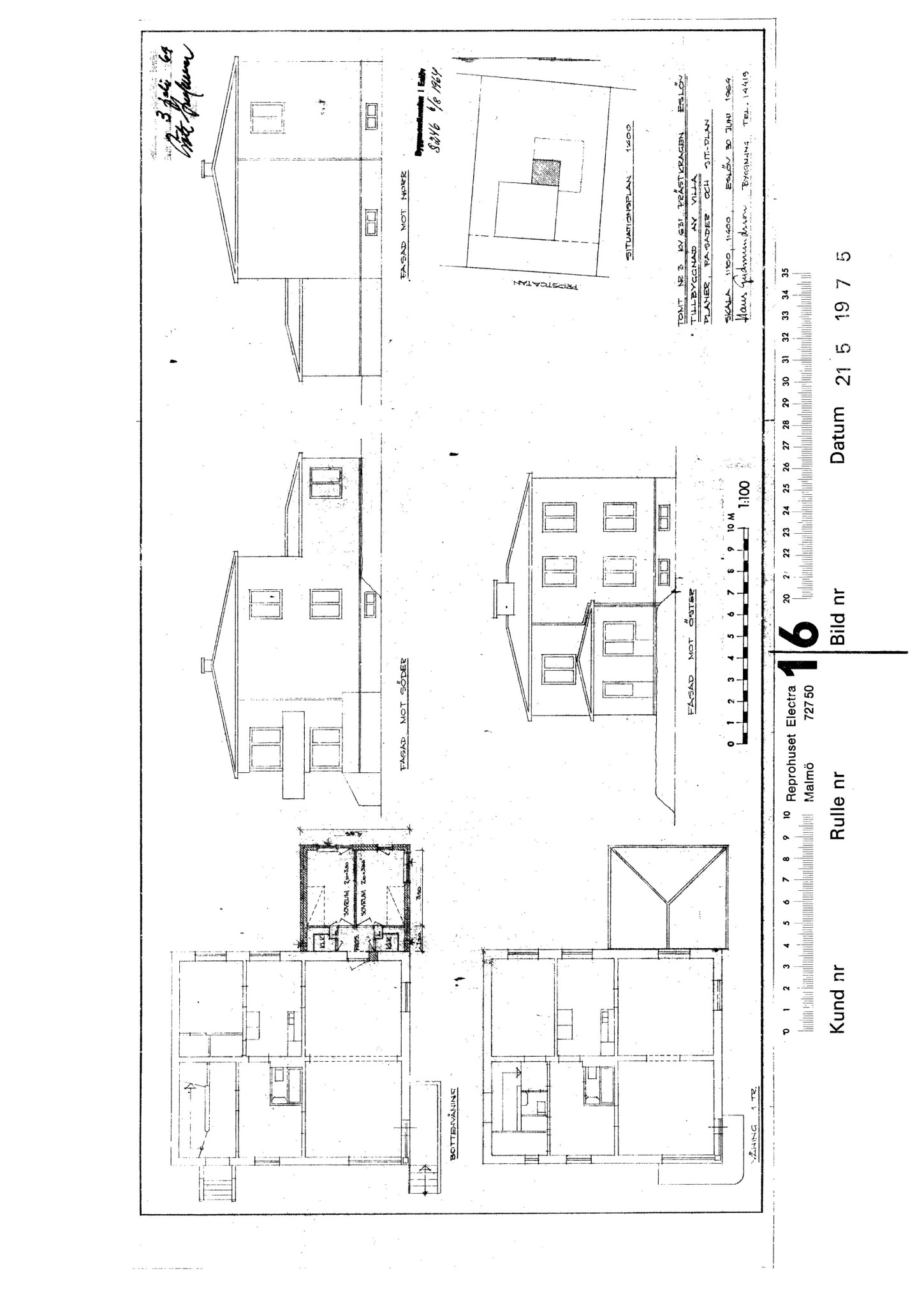

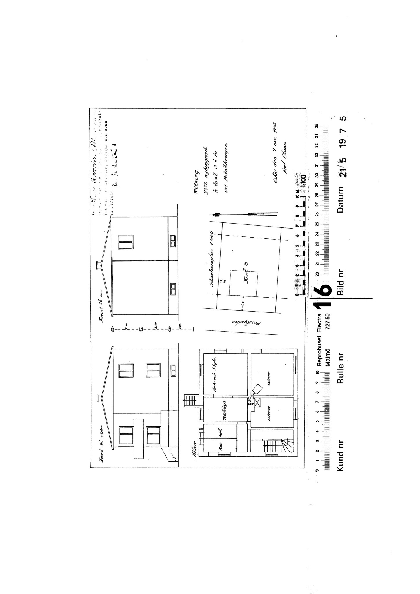

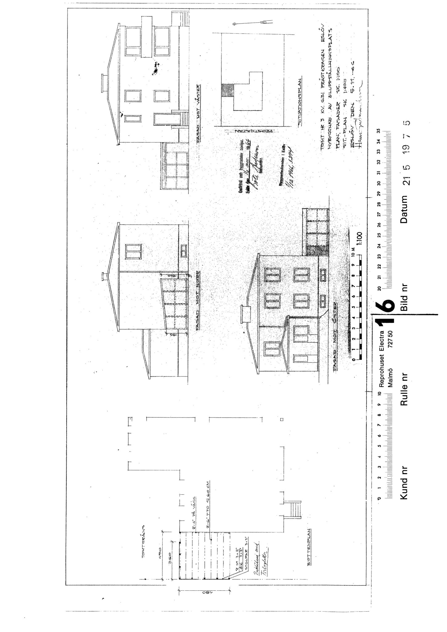

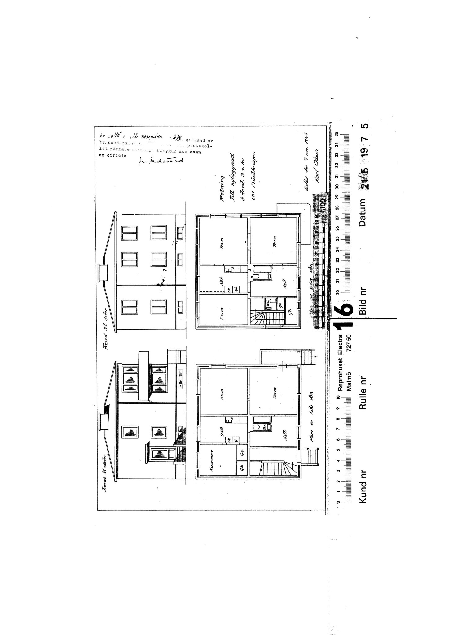

Bilder på huset.

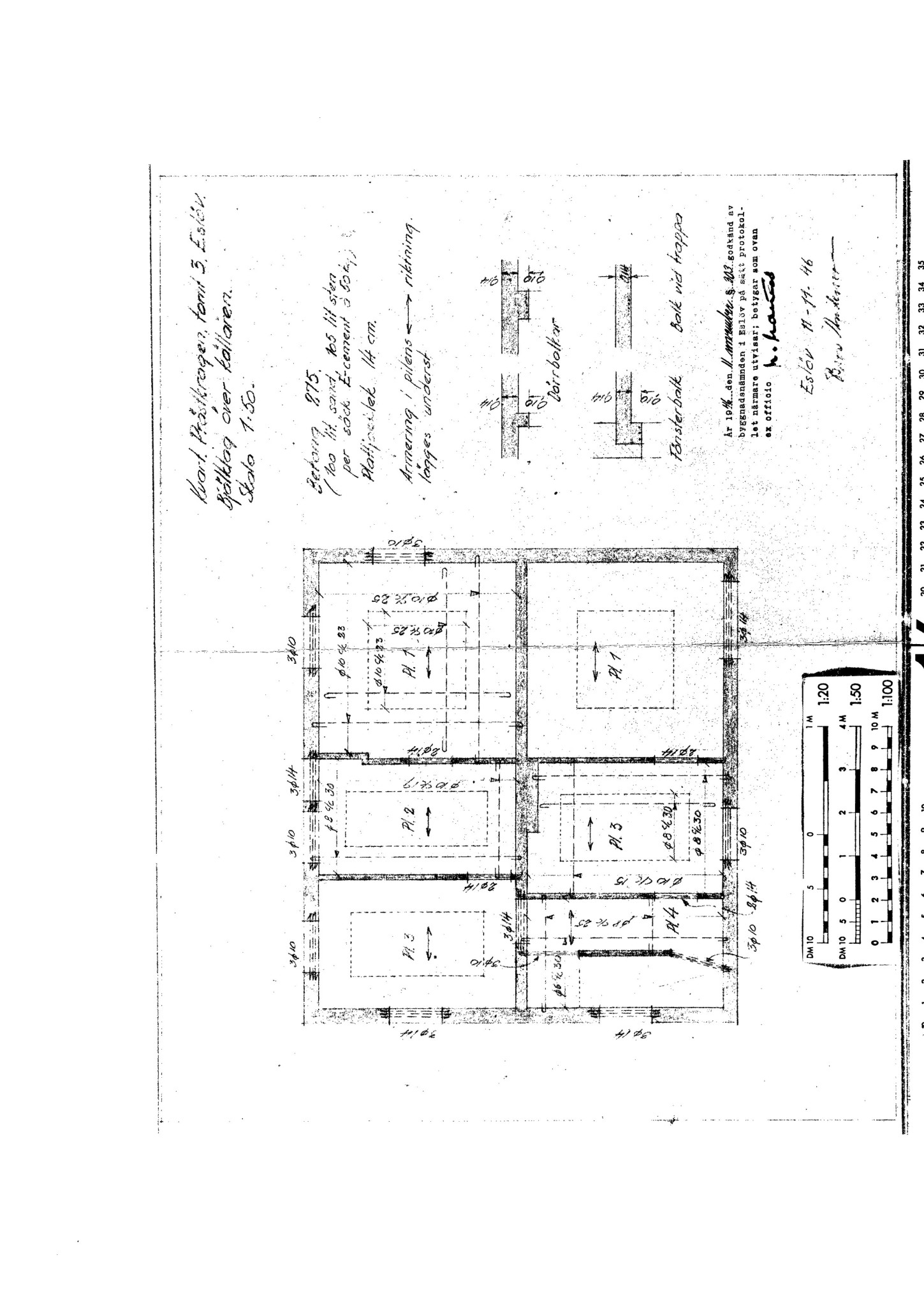

  • Arkitektritningar av husets fasader och planlösningar.
  • Byggritning med olika vyer av ett tvåvåningshus, inklusive planvy och fasad.
  • Ritningar av husfasad och planlösning, inklusive mått och detaljer.
  • Ritningar av ett hus med fasadvy och planlösningar för olika våningsplan.
  • Ritning av en husplan med markerade rum, mått och layoutdetaljer.
Jag kommer inte kunna hjälpa dig med din huvudsakliga frågeställning men kan hjälpa med lite följdfrågor så du ökar chansen att få rätt typ av hjälp :)
- Kan du markera på ritningarna vilken vägg det är som ni vill ta bort ?

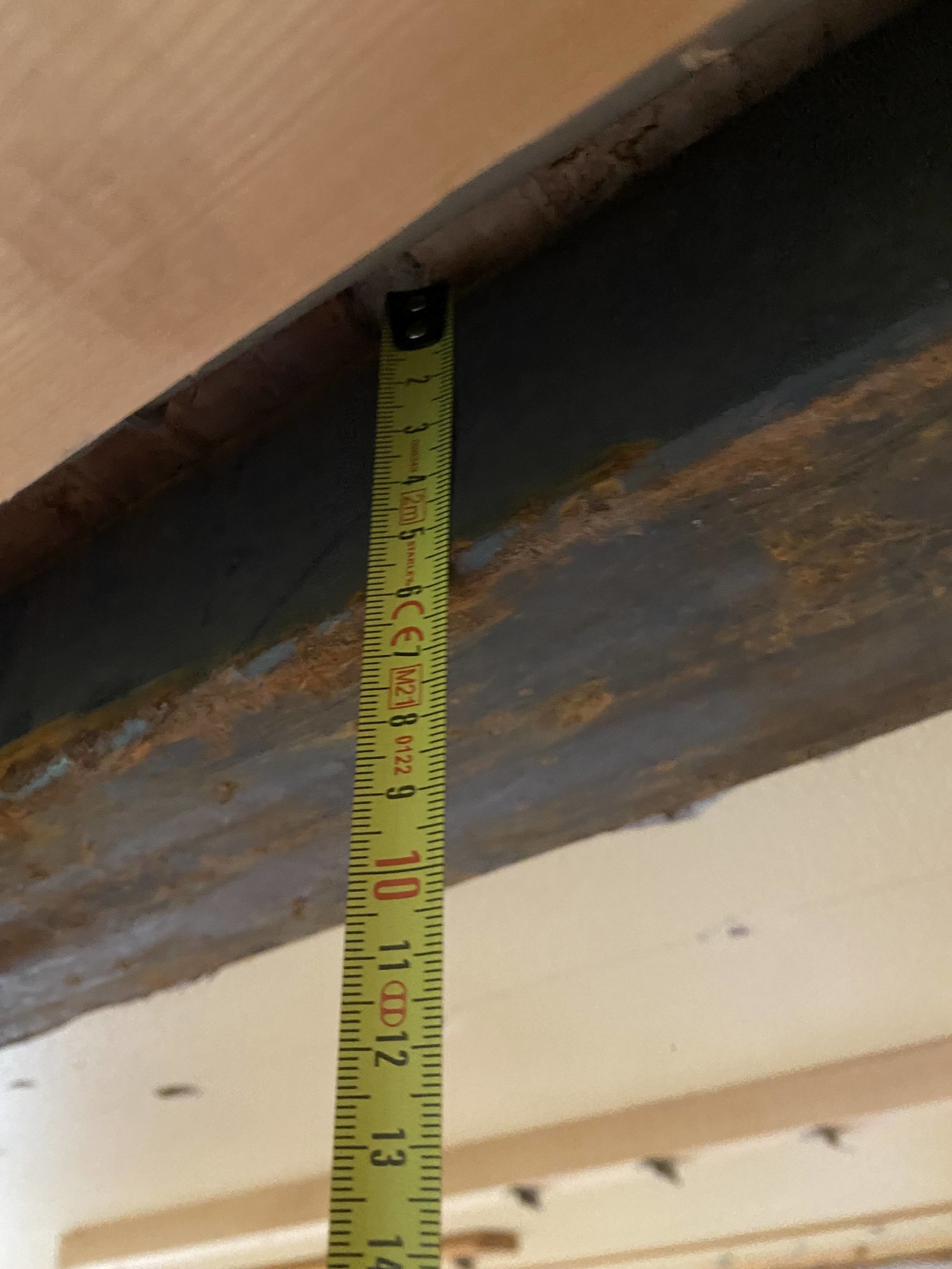

- På en av bilderna mäter du höjden på balken, ca 6 cm. Men är det hela höjden på balken eller bara avståndet från underkant balk och tak?
- Du säger att det är murade väggar under och ovanför ? korrekt ? Är alla innerväggar i huset byggda på samma sätt?
Väggen som ska bort är den som går genom köket på ritningen
- På en av bilderna mäter du höjden på balken, ca 6 cm. Men är det hela höjden på balken eller bara avståndet från underkant balk och tak? Det är hela balken
- Du säger att det är murade väggar under och ovanför ? korrekt ? Är alla innerväggar i huset byggda på samma sätt? Det är murade väggar både under och över, men är enbart en rad tjockt med tegel. Detta är en sidovägg i huset.

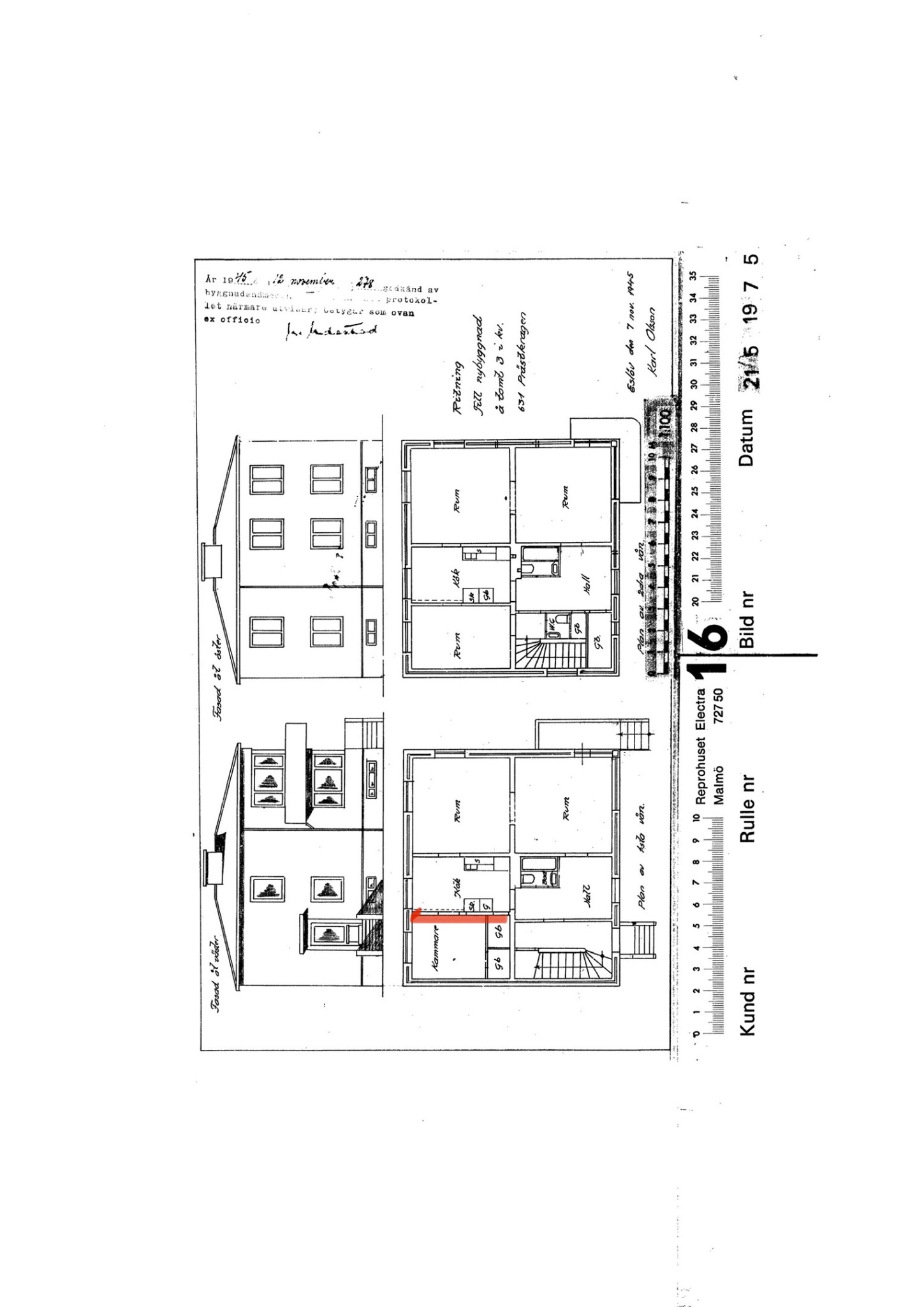

Jag kan inte se någon vägg som går genom köket på ritningarna utan jag ser bara ett kök som är omgärdat av 4 väggar.
Har markerat väggen i rött. På ritningen är det en vägg som går hela vägen. Men i verkligen så är det en halvväg.
