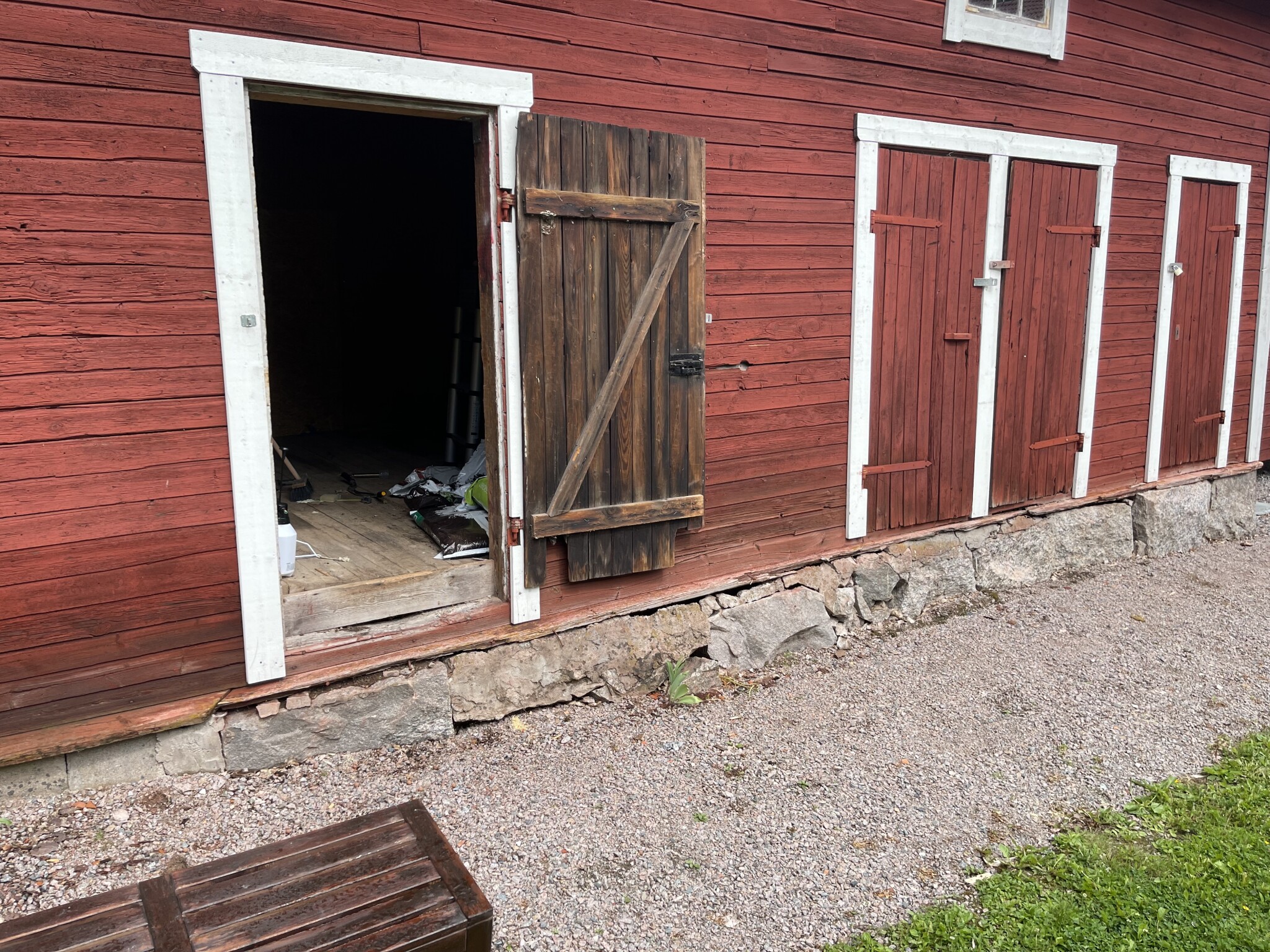

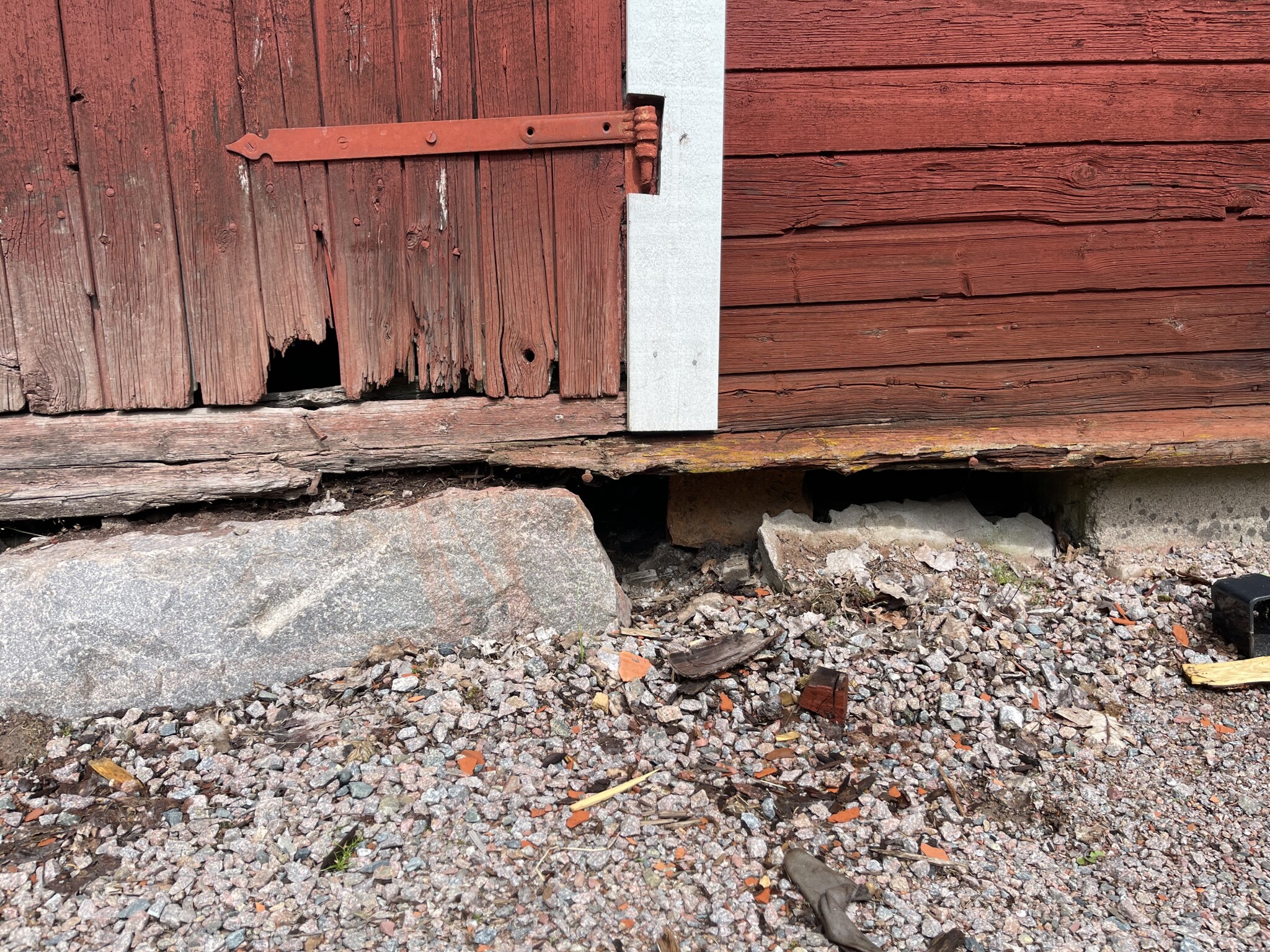

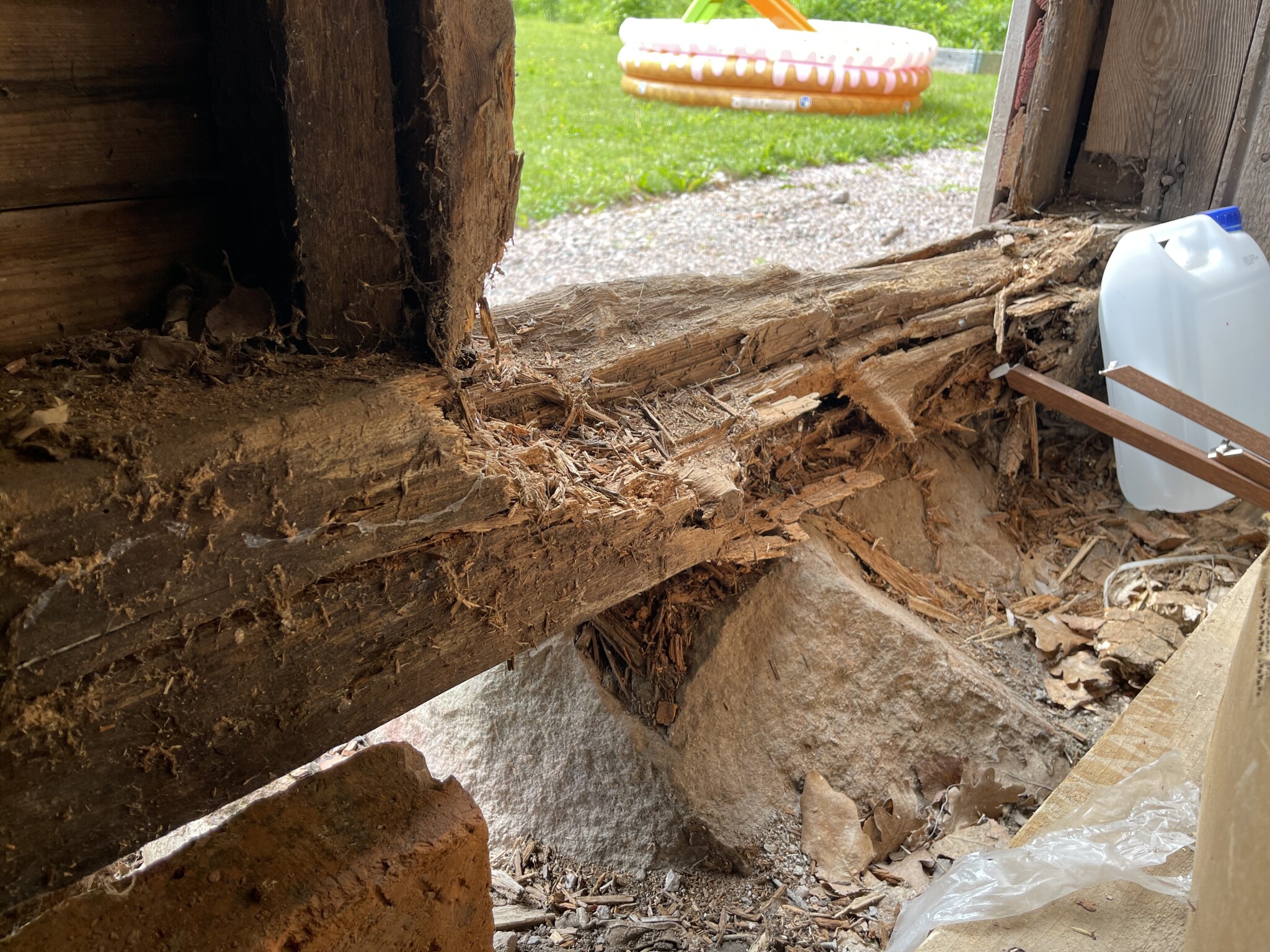

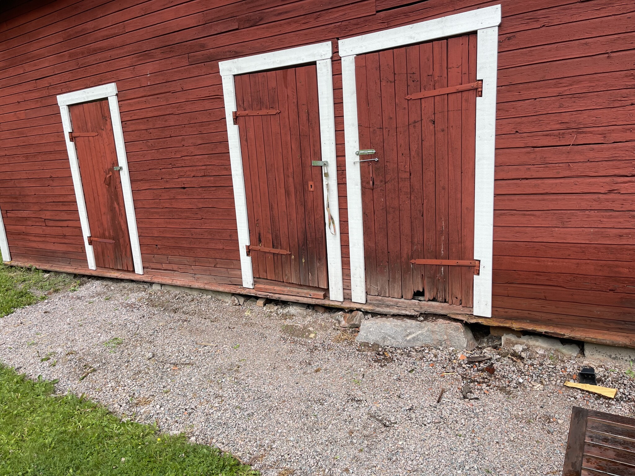

Har köpt hus och fick med en lada på köpet som inte håller något superskick precis. Den har inga hängrännor så jag antar att det är en av anledningarna till skadorna (se bilder). Är det någon som har idéer eller tips hur man ”enklast” fixar till dessa skador?
Med lite reglar och domkrafter så brukar det gå bra. Googla byta nedersta stocken/syllen i timmerhus så finner du ett par guider.
