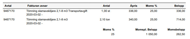

Här är det samma avgift upp till 8 kubik. 2 kubik låter lite litet?
Faktura för tömning av slamavskiljare med specificerat antal, pris, moms och totalbelopp.
