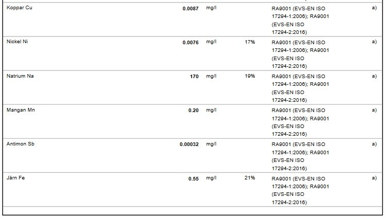

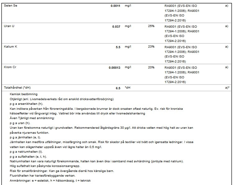

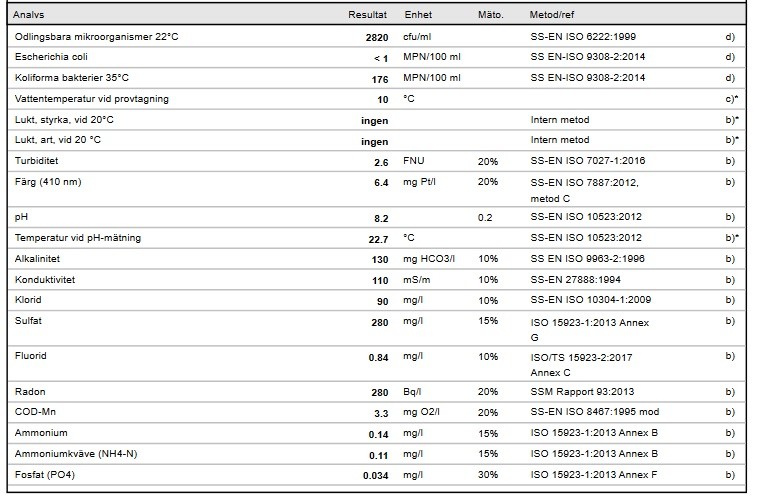

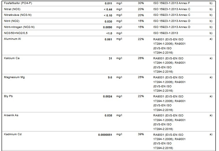

Har en relativt nyborrad brunn, ca 2 mån, 35m djup där jag hade behövt lite råd i filterdjungeln.
Har fått tips att börja med att klorera den för att se om bakterierna försvinner, men sen då? Värdena för Arsenik, Uran, Järn, Sulfat och ev. Natrium är högt.. Känner dock ingen smakpåverkan i vattnet i nuläget. Provet togs 2 veckor efter installationen, och jag upplever att det har blivit något klarare sedan dess.
Vill helst inte ha nån lösning med en separat kran i köket för dricksvatten, utan jag vill att allt vatten i systemet ska vara drickbart. Önskvärt dessutom om det finns nåt filter som tar det mesta så att man inte behöver ha 4 olika filter. Har sneglat lite på Kineticos filter och dessa kanske kan vara nåt?
  • Tabell med vattenanalysresultat inklusive bakterienivåer och kemiska värden.
  • Tabell med vattenanalysresultat som visar nivåer av olika substanser och standardreferenser
  • Tabell över vattenprovers metallinnehåll med värden och referenser till standarder.
  • Skärmdump av vattentestresultat som visar olika mineralers koncentration och hårdheten på vatten enligt standarder.
