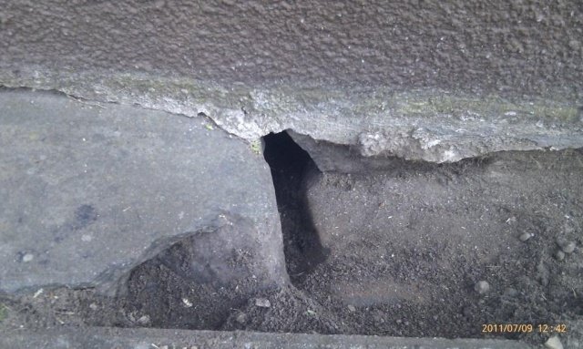

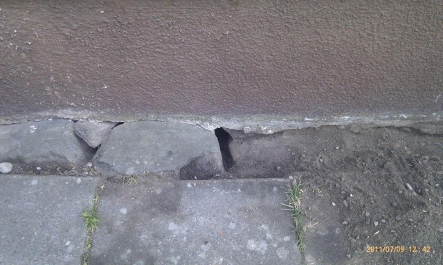

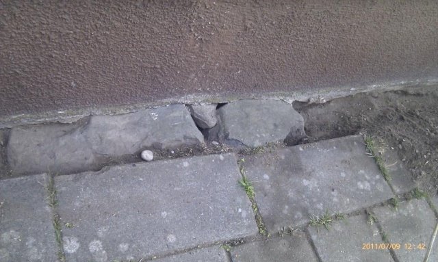

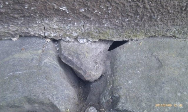

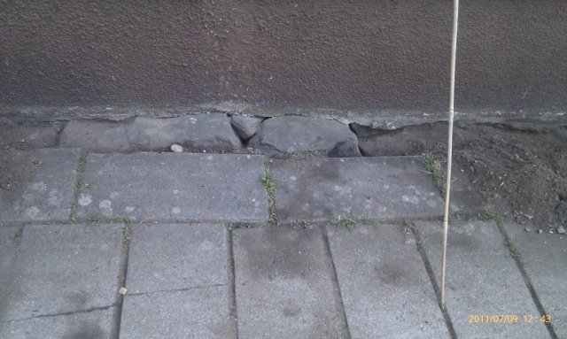

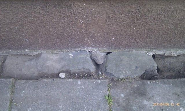

Vi bor i en kåk från 1920 talet och har upptäckt en besynnerlig lösning som vi skulle behöva ha tips på.
Vi låter bilderna tala för sig själv och det vi skulle behöva lite tips om är vad vi gör med hålen som går in i grunden. De tankar vi har i dagsläget är: mura igen hålen, fylla dem med t ex singel, plocka bort stenen, (vågar vi nog inte med tanke på att grunden är uppbyggd på gråsten).
Någon som har upplevt något liknande?

Dessa hål har två nackdelar isolering och råttor.
Lägg igen med armeringsnät och epsbetong och sickla med syeni skiva eller slätputsa.
Kapa av utstickande sten med diamantskiva.
Tack för tipset! Ska ta en diskussion med sambon om hur vi löser detta.
Det är inte så att marken runtomkring huset har sjunkit?
Tror inte att marken har sjunkit, ser inte ut så om man tittar på de andra väggarna eller om man jämför med stensättningen runt om. Vet inte varför man valt att bygga in stora stenar i ytterväggen. Kan informera att huset har putsade väggar bakom fasadtegel så det känns som att man har "laskat" på grundmuren lite för att det inte ska se knepigt ut under fasadteglet.
