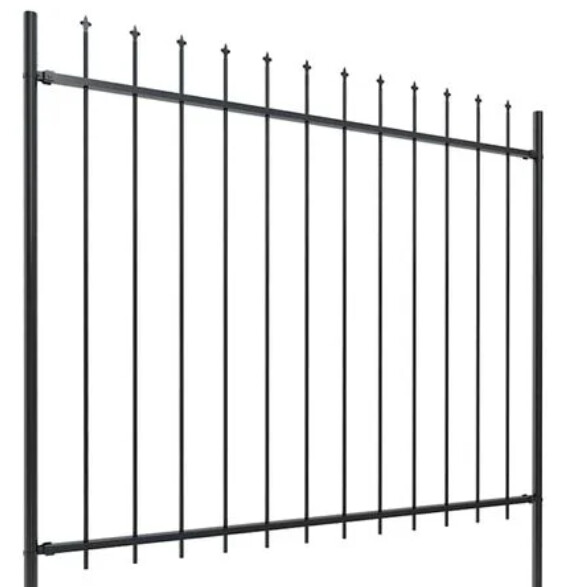

  • Svart metallstaket med vertikala spjälor och spjutspetsdetaljer, stilrent designat för trädgårdar eller tomtgräns.
    https://www.vidaxl.se/e/vidaxl-trad...ts-stal-17815x150-cm-svart/8719883710594.html
Vi har hittat en variant från vidaXL som prismässigt känns väldigt attraktiv (ca 11tkr för 18meter, vi behöver 35m), men när jag läser recensioner på Amazon blir jag lite tveksam kring kvalitet, rost och stabilitet över tid. Samtidigt är det ju ofta de missnöjda som skriver recensioner, så svårt att veta hur mycket man ska läsa in i det.

Sätt inget stängsel med vassa piggar upp som det som visades på bilden.
Om hundarna försöker hoppa spetsas dom! 🩸
hsd och 1 till

Sätt inget stängsel med vassa piggar upp ...
Även tass kan fastna mellan ribborna längst upp.

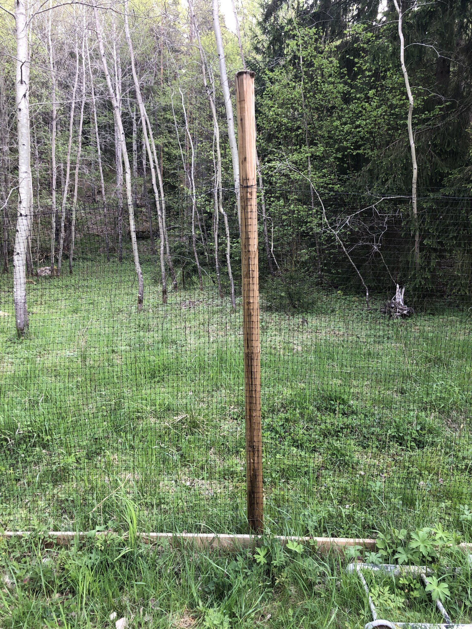

Är stängslet enbart till för att hålla hundarna inne, eller även för att hålla viltet ute? Om du vill hålla viltet ute skulle jag rekommendera minst 1,8 m gärna 2 meter högt. Rådjur och hjortar hoppar enkelt över åtminstone 1,20. Vi satte upp Allox nät istället för vanligt viltstängsel, men med tryckta stolpar från Granngården istället för Allox egna metallpinnar, och vi är väldigt nöjda. Det är nästan osynligt och stör inte alls, men däremot vi fick komplettera med en vanlig tryckt trallbräda längs marken mellan stolparna, då vår ena hund kom på att han kunde åla sig ut under nätet.

Vilken storlek kör ni på stolparna från granngården?
B bryggarebob skrev:
Bara för att hålla vovvarna inne.
Vi använde 3 m x 80 mm, men det var helt klart överdimensionerat. 😄 Längden på stolparna beror ju på höjden på staketet och hur mycket du tror försvinner ned i marken, men tunnare stolpar borde fortfarande bli stadigt. Allox rekommenderar sin egen tråd/vajer i överkant som håller ihop det hela, och som sagt vi satte en trallbräda i nederkanten.
