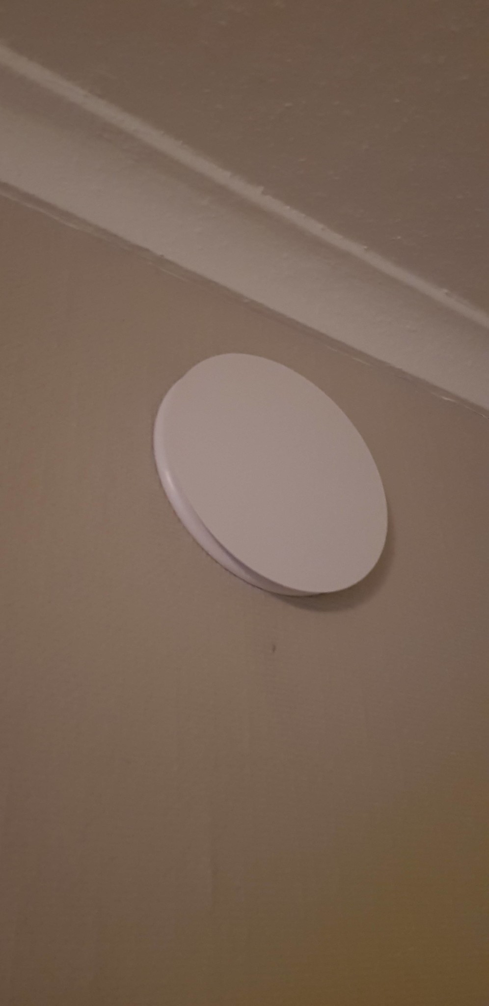

Nu tryckte jag försiktigt på plattan på tilluftsdonet på garderobsväggen i ett rum och det blev klart tystare tyckte jag. Men vågar man göra det, rubbar man inte justeringen? Tycker å andra sidan att detta inte borde påverka flödet, snurrar ju inte utan bara trycker lite på plattan som liksom är rörlig åt alla håll (skumgummiring bakom). Detta ska vara nån ganska dyr smäcker och tyst historia enligt installatören. Hittar dock inget tillverkningsnamn, ska försöka ta reda på det och de hur de egentligen funkar, oklart om man ändrar flödet om man trycker utan att snurra, hmm.

Det är väl egentligen dålig akustisk design på donen som är känsliga. Jag upplevde nämligen samma sak på mina. Pillade till dom lite så blev det tyst

Tog in en annan väl rekommenderad firma som inte tyckte det fanns några uppenbara fel på installationen (de kände dessutom andra firman och hade inget illa att säga där) efter 30 minuter hade de lokaliserat ett par don som var lite onödigt strypta och gav ljud i övriga don också . Det justerades och nu har vi en tyst ventilation och bättre flöde än innan! 45 minuter och väl investerade pengar!
