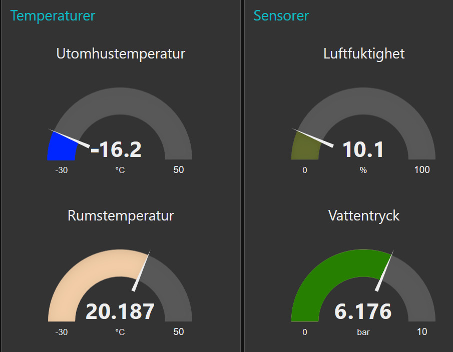

Det känns juinte som luftfuktighten inomhus nu är optimal...
Vi har kört några mindre luktfuktare i sovrummen men det verkar inte alls räcka till.
Vi har mekanisk frånluft och jag har sänkt farten på fläkten nu samt minskat alla tilluftintag till minimum men det är torrt, torrt, torrt ändå...
Har suterränghus i två plan så hur placerar man bäst en luftfuktare (eller två). Vi har sovrum både uppe och nere...
