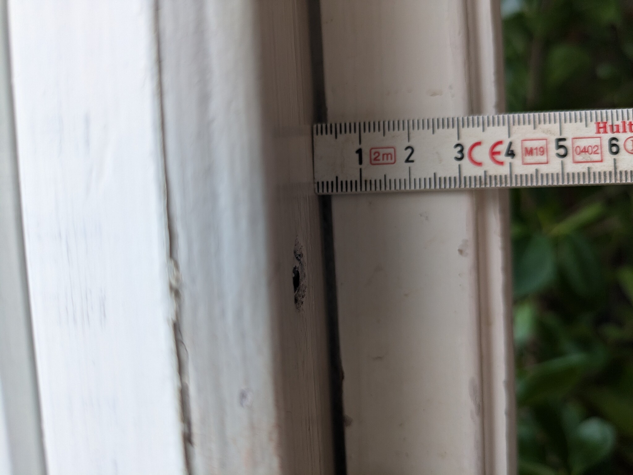

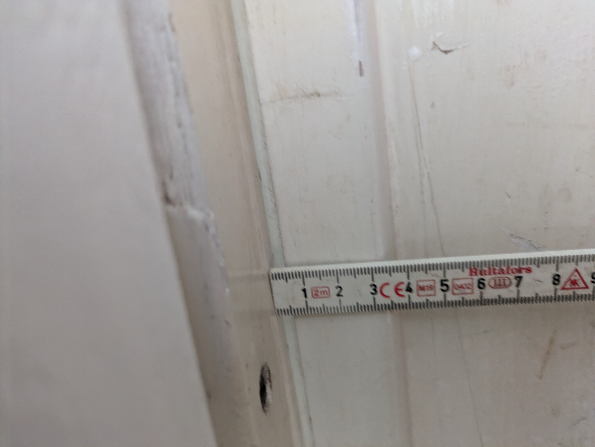

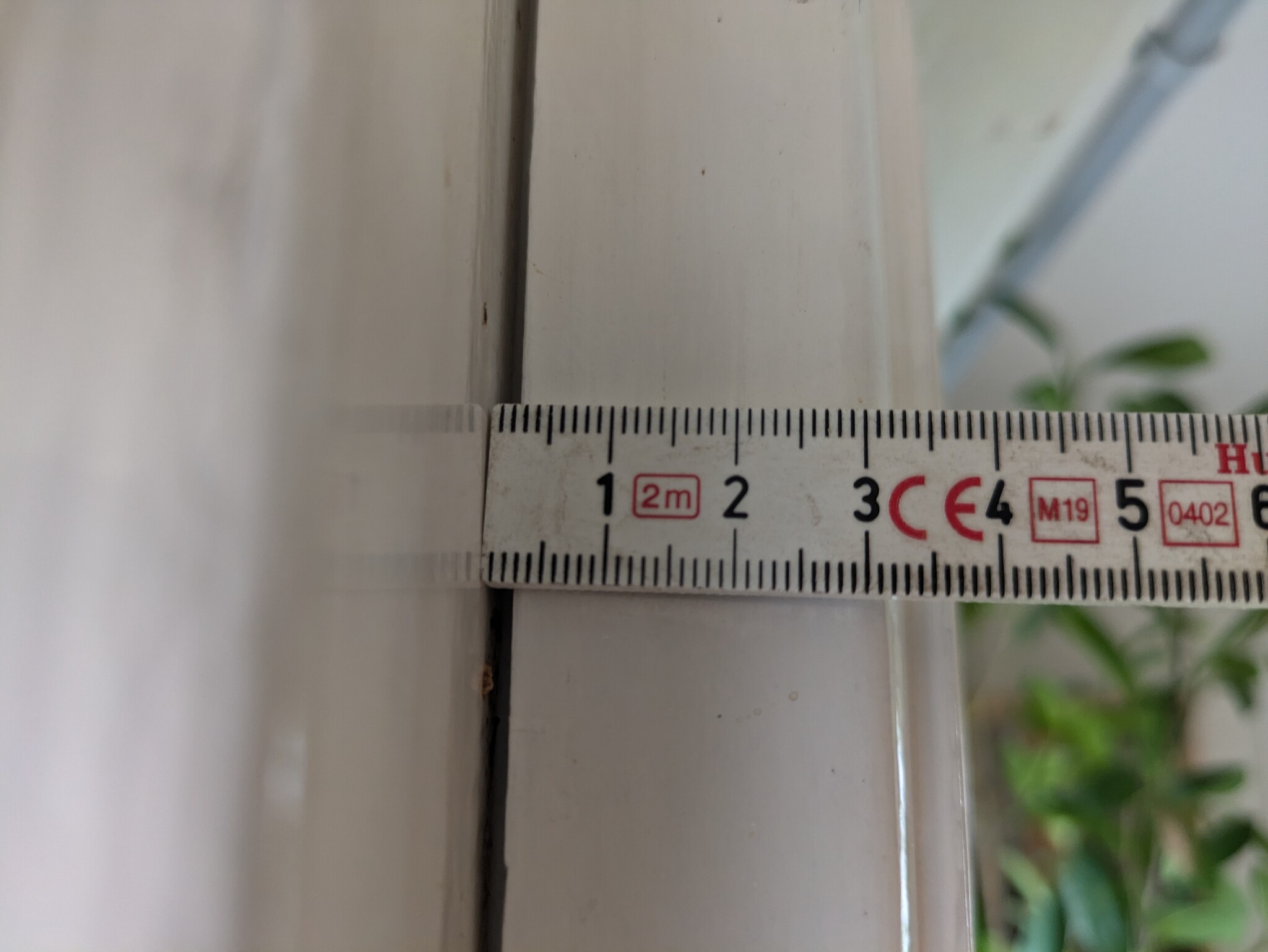

Har lite svårt att hitta en bra tätningslist till bla altandörren. Glappet diffar mellan typ 2-4mm.
Har provat med både P och E-list från Classe och Biltema men det blir för tjockt så att man knappt kan stänga dörren.
Har ni tips på vad jag ska prova härnäst? O-list?
  • Närbild på en vit dörr med en glipa som mäts med en måttstock från Hultafors, visar ett gap på cirka 4 mm.
  • En vit dörrkarm med ett glapp som mäts med ett måttband, glappet är mellan två och tre millimeter brett.
  • Bild på ett måttband som mäter ett glapp på cirka 3 mm mellan en vit altandörr och dörrkarm.
S
Silikonlist. O-list . 100 gånger bättre än gummilist.
Finns tex på Leif Arvidsson om du inte hittar någon annanstans.
S
Den är säkert okej. Ingen erfarenhet av den men den var ju inte så dyr så testa.
