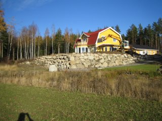

Jag hade också funderingar på L-stöd från början men insåg att det inte skulle passa så bra med huset. Vi valde att göra vår höjning som är lite över tre meter som högst som bilden visar. Fler bilder på muren kan hittas bland inläggen i Oktober 2007 på vår hemsida.
Rent ekonomiskt var detta oslagbart i och med att vi byggt såhär nästan 60 meter men också väldigt mycket lättare i och med att vi har varierande höjder på vår mur.
