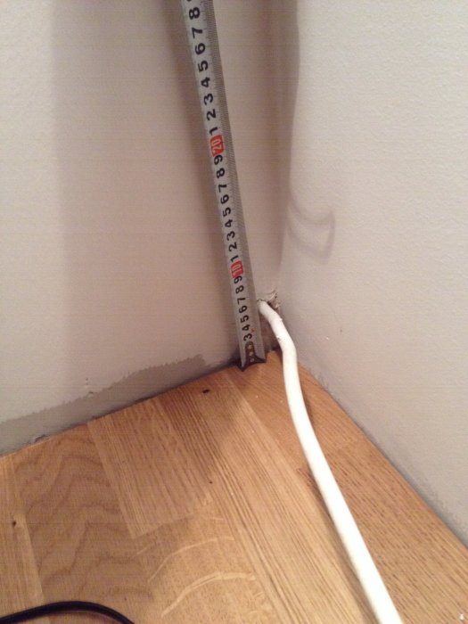

Söker tips på sockellist. Som ni ser på bilden har jag starkström kabel som leder till el-element i stort sätt varenda rum (12mm kabel). Jag har tänkt att dölja denna med D-line kabelränna.
Men för att göra det enkelt för sig bör man välja en list som är lägre än kabeln på bilden? Då slipper man göra hål på själva listen antar jag.

(Fast den där kabeldragningen luktar allt lite hempuleri :p Är den gjord på rätt sätt?)

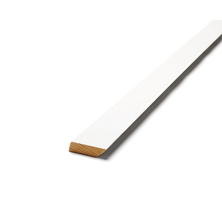

För att göra livet enkelt lutar det mot låg vit furu list tillsammans med kabelkanal i plast. Tror det blir för mycket krimskrams med almoge och kabelkanal.

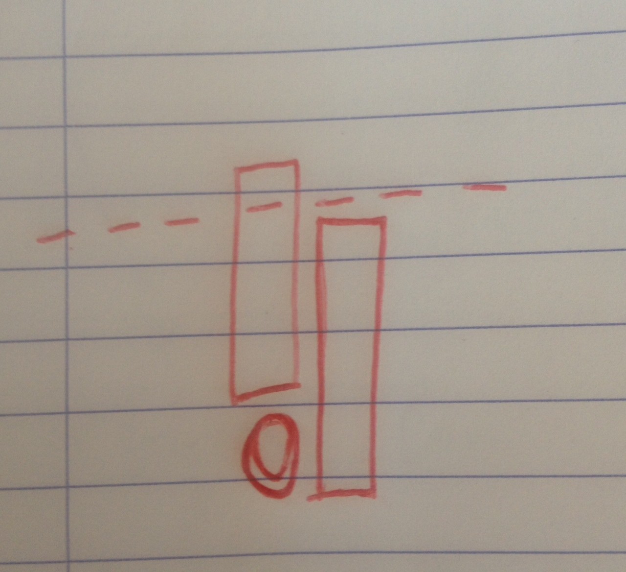

Sätt dubbla lister där det behövs(där kabeln går).
Lyft upp den inre listen och sätt kablen under den och sen en till ovanpå.

3 lister totalt? Hur höga är listerna du har i åtanke.
Fyi, denna kabel finns i stort sätt varje rum då det finns element i varje rum (el-element). Rör sig om 5 rum totalt.

Tänkte bara två lister
Den inre lyfts upp så att kabeln har plats mellan list och golv, och sen en yttre som täcker kabeln.
Men ofta är golvlister inte släta på baksidan så man måste se till så den yttre listen har stöd på rätt ställen.
Typ så?
Japp
