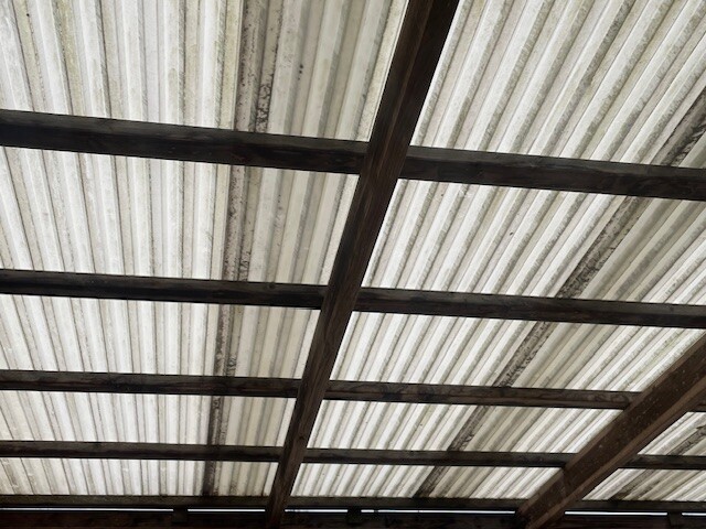

Ge mig era bästa tips på hur jag kan klä undersidan på något snygg sätt som gör altanen mysigare.
Materialet får inte väga för mycket men 50 kg är inget problem.
Jag tänkte först sätta staketribbor på tvären med luft mellan men inser att det kommer väga c:a 200 kg vilket kanske påverkar infästningen i husvägg eller andra delar av konstruktionen som är 20 år gammal.

Segelduk som du spänner fast skulle kunna vara ett alternativ.
Men det första jag skulle gjort är att gå upp och tvätta av taket med vatten, såpa och en borste.

Japp det är nog dags för det. Kanske får skaffa en borsta med teleskopskaft så jag inte behöver gå på taket då det säkerligen kan spricka om 80 kg Tudor beträder det.
Segelduk kan absolut vara ett alternativ. Tackar.

Är skivorna och reglarna relativt nya så skulle jag måla om reglarna. Vi har också mörka reglar och de förstärker intrycket av rutnät. I vårt fall måste vi i alla fall byta ut taket så vi kan välja en ljusare kulör direkt.
Tyvärr inga bilder, dom bor i fel landskap
Stora skillnaden mellan skivor och väv är hur ljust du vill ha på altanen.
Segelduk i all ära. men kan det vara större risk för mögel?
Om Du monterar väven på träramar blir det lättare att få den lagom spänd tänker jag
Det finns flera varianter på struktur, och ofta är dom breda, byggmax har en som är 110 cm
Å andra sidan kan man slå i öljetter i segelduk och låta den löpa på vajrar, klassiskt solskydd på altaner

Det blev denna produkt efter överläggning med frugan :)
https://www.amazon.se/dp/B0C15FL71R/ref=pe_24982401_506182521_TE_item
Jag kommer ha reglar med cc-avstånd 60 cm ungefär som löper ut från husväggen mot borta långsida.
Tänkte börja att fästa duken i mittenregeln och täcka med en staketribba (28x45 mm).
Sen arbetar jag mig ut mot kortsidorna regel för regel.
Sist blir det täckande staketribbor på långsidorna.
Tror det bör bli ganska bra och då rinner eventuellt kondensvatten från taket på duken och bort från trädäcket.
